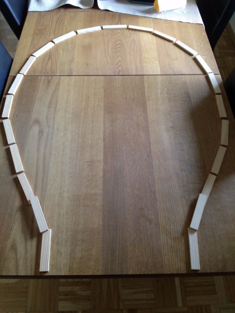

Hallo :sbof:
Heute habe ich meinen ersten äußerst professionellen Plan erstellt bzw. gleich ein perfektes 1:1 Modell des Backofens erstellt.
Die Größe sollte 80x100 cm betragen. Die Breite der Türöffnung 40 cm. Drei reihen aufgemauert mit Lehmziegeln, anschließen Sandform auf 40 cm Höhe und Kuppel fertigmauern.
So mal der Plan. Anschließend die Kuppel außen ummauern, damit ein kleines Häuschen ensteht. Ich denke, mit 140x160 müsste das gehen.
LG Oliver

Hallo Oliver,
folgende Anmerkung: Die Türöffnung von 40 cm ist etwas knapp, wenn Du Kuchen backen willst. Die Kuchenbleche vom Bäcker sind etwa 50 cm breit. Die Backbleche vom Bäcker haben eine sehr hohe Qualität, wenn Du Glück hast, kannst Du diese gebraucht kaufen. Ich schreibe Dir dieses weil ich auch den Fehler gemacht habe, meine Türöffnung ist leider nur 49 cm breit und ich kann keine Bäckerkuchenbleche benutzen.
