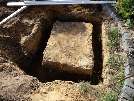

Den nötigen Kies für den Beton und die Negativform habe ich aus einer benachbarten "Kieskuhle" geholt :buddeln: Mal gut, dass ich groß genug bin um da wieder rauszukommen. (Bild 04)

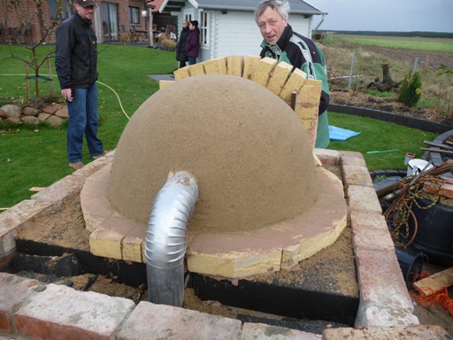

Jetzt wurde mit Kalksandsteinen die Grundmauern hochgezogen und mit den Klinkern die Umrandung für die Zwischenplatte gemauert. (Bild 05)

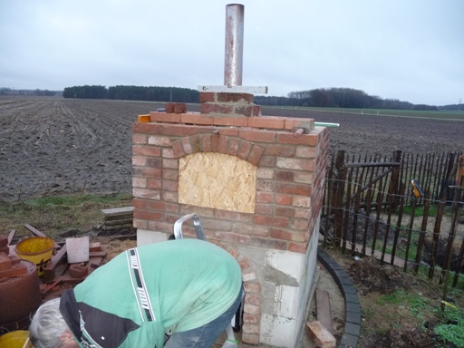

Fehlende Steine wurden einfach mit Beton ausgegossen, sowie der Zuluftkanal von vorne nach hinten eingesetzt. (Bild 06)

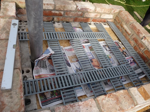

Es Bewehrung hatte ich noch die Überfahrgitter unserer Entwässerungsrinne.
Wenn das nicht hält... (Bild 07) Auch hier wurden noch restliche Estrichmatten und Bewehrungsstahl zusätzlich eingebracht.

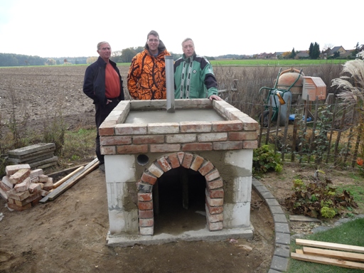

Und schwupps war die Zwischenplatte fertig, genaus wie die drei Erbauer (Bild 08)

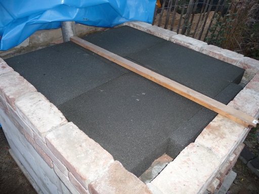

Da man Foamglas nur als ganzes Paket bestellen kann und ich nicht viele Reste haben wollte,
habe ich die benötigte Fläche mit dem Paketinhalt verglichen udn kam auf eine Stärke von 10cm.
(Bild 09)

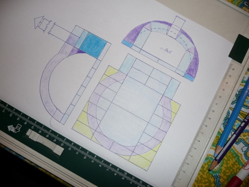

Damit meine beiden Rentner jetzt auch wissen wie es weitgeht, mußte auch endlich ein Plan her.
Der wurde auch für mich wichtig, da ich im Mitarbeiterportal unserer Firma Schamottesteine und Schamottemörtel erstanden habe und ich jetzt den Restbedarf ermitteln mußte, damit ich diesen bei einem Ofenhändler bestellen konnte. (Bild 10)

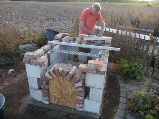

Ich habe mich gegen den sofortigen Halbbogen entschieden, damit ich evtl. Auch höhere, breitere Bräter etc. einschießen kann. So haben wir die Schamotte erst einmal übereinander gesetzt um dann mit Keilen den Bogen zu mauern (Bild 11).
Eigentlich wollte ich noch eine dünne Fläche Foamglas vorkleben, um die Schamotte thermisch von den Klinkern zu trennen, aber das ging tierisch in die Hose.
Hier erkennt man, wer fast ein halbes Jahrhundert als Modellbauer tätig war.
Das ganze ging ohne Schablone.
Grundlage ist Kies und als Abschluss haben wir Magerbeton gemacht, da man beim Stampfen des Feuerbetons sicher den Kies verformt hätte. (Bild 12)

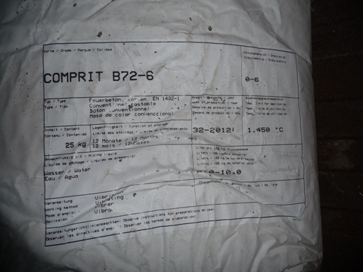

Insgesamt haben wir bei einem Außendurchmesser von 1m 12 Sack Feuerbeton verbraucht.
Für manche sicher auch Interessant, der Hersteller. (Bild 14)
Hier die fertige Kuppel, durch das Stampfen ist die Kuppel etwas bauchig geworden, aber 10cm sind Mindeststärke. (Bild 15)

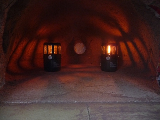

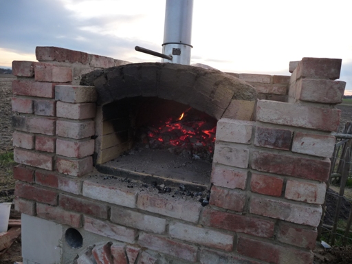

Nach einer knappen Woche hat die Ungeduld gesiegt und ich habe die OSB-Form aus dem Portalbogen genommen und angefangen den Kies rauszuholen. (Bild 16)
Den Magerbeton habe ich erstmal drin gelassen, damit der kommende Frost nicht direkt an den Feuerbeton kommt und habe mit Frühbeetheizungen für mollige Wärme im Inneren des Ofens gesorgt. (Bild 17)
Zum späteren Entfernen des Magerbetons habe ich an einem frostfreien Tag erst vorischtig, dann kräftig eingeheizt.
Es zerbröselte allerdings nicht alles und so war dann noch vorsichtiges Nacharbeiten mit dem Maurerhammer gefragt. (Bild 18)
Auf dem Bild erkennt man auch die Verschlusskappe für den Schornstein.
Nach dem Setzen der Stürze für den Schornstein und das Verklinkern der Front war auch schluss für den Winter. (Bild 19)

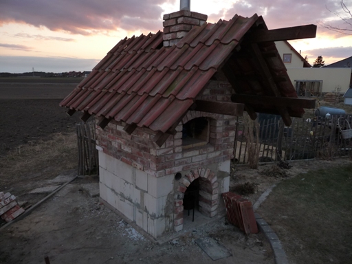

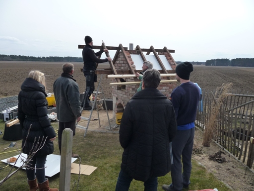

Endlich war Frühjahr und die Giebel konnten hochgezogen werden, sowie den im Keller des Vaddis hergestellte Dachstuhl gerichtet werden. (Bild 20)

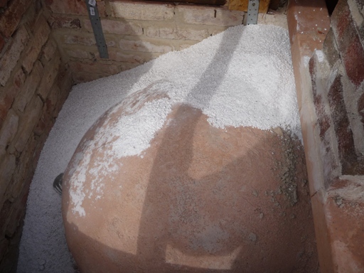

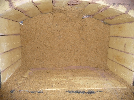

Die Rentner hatten mich ausgelacht, dass ich mit 300L Perlite zum Dämmen ankam und haben mich gefragt, was ich mit dem Rest machen will.
Also kurz reingeschüttet und... huch :lupe: (Bild 21)
Noch mal losgefahren und weitere 5 Sack gekauft und im Endeffekt hätte noch ein Sack mehr reingepasst.
Für das Anbringen der Dachlatten hat mich kurz ein Kumpel eingewiesen,
da er nicht so viel Zeit hatte und wir mit den Überständen sowieso noch nicht genau wussten wie es werden sollte. (Bild 22)
Auf jeden Fall mußte der Schornstein noch verlängert werden,
aber das war sowieso klar und Material schon vorhanden. (Bild 23)
Am Abend sah es doch schon ganz gut aus.
Allerdings ist die Eindeckung noch provisorisch. (Bild 24)

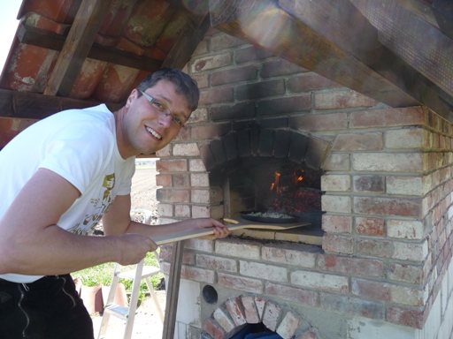

So haben wir am Sonntag den ersten Backtag gehabt. Da wir noch keinen Messingbesen haben und sowieso keine Tür. Hat sich das Pizzabacken in Blaublechformen angeboten.
Also eingeheizt... (Bild 25) Der Windschutz wurde erstmal nur provisorisch draufgestellt.
Er erfüllt seinen Zweck, aber eine Reihe Ziegel muß noch drauf und dann wird er in eine Betonkante eingesetzt.

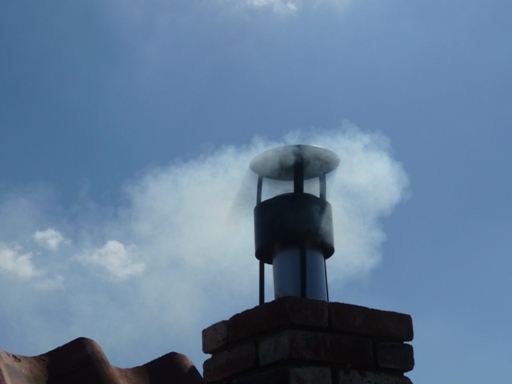

Der Schornstein zieht.. (Bild 26)
Für's erste Einschießen posen... (Bild 27)
Im Ofen hatte ich nicht viel zu tun... (Bild 28)
frisch geerntet... (Bild 29)
und garniert (Bild 30).
Aber um ehrlich zu sein:
- Die erste Pizza meiner Frau habe ich etwas verbrannt
- mit dem Holzschieber kam ich nicht so super unter die Bleche, so habe ich diese in die Kohle geschoben und ein Teil ist dann auf die Pizza gefallen.
- da die Pizza dann schnell rausmusste habe ich die geistesabwesend kurz das Blech mit den Fingern angehoben um runter zu kommen. Jetzt ist der Fingerabdruck zerstört, aber es gab keine Brandblase
Ich denke, das ist für's erste Mal nicht so viel was schief lief.
