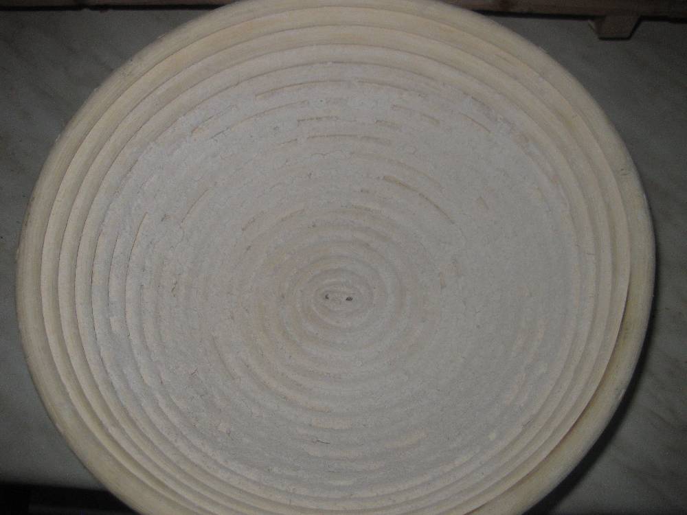

Gestern das leckere Backfee's Holzofenbrot gebacken. Das klappe auch alles prima bis auf das Herauslösen des ziemlich weichen Teigs aus dem Gärkörbchen. Obwohl ich glaubte es ordentlich eingemehlt zu haben hing es fast rundum fest. Beim Stürzen auf das Backblech blieb dann mal wieder die "Haut" im Körbchen. Und damit war das Brot eigentlich ruiniert.
Dabei hatte ich extra von oben ordentlich eingemehlt mit einem Sieb. Ich hatte das Problem kleben aber auch schon beim einmehlen von Hand und zwar soviel, daß die Windungen voll Mehl waren. Also irgendwie habe ich da was nicht kapiert.
Als Holger bei mir gebacken hat wurde das Körbchen mit ein paar Schlenkern aus der Hand eingemehlt. Sicherlich das war ein anderer Teig.
Dabei liebe ich die Mehlringe auf dem Brot. Möchte also ungern immer mit Cleanbake arbeiten.
- Wie mehlt Ihr ein ? (Foto am besten bei diesem Teig)
- Mehlt Ihr den Teig nochmals extra ab (bei diesem Brot?)
- Haben Eure Körbchen in den Poren "Altmehlbestände". D.h sind die Holzmaserungen gesättigt?
- Welches Mehl nehmt ihr? Weizen - Roggen - ?

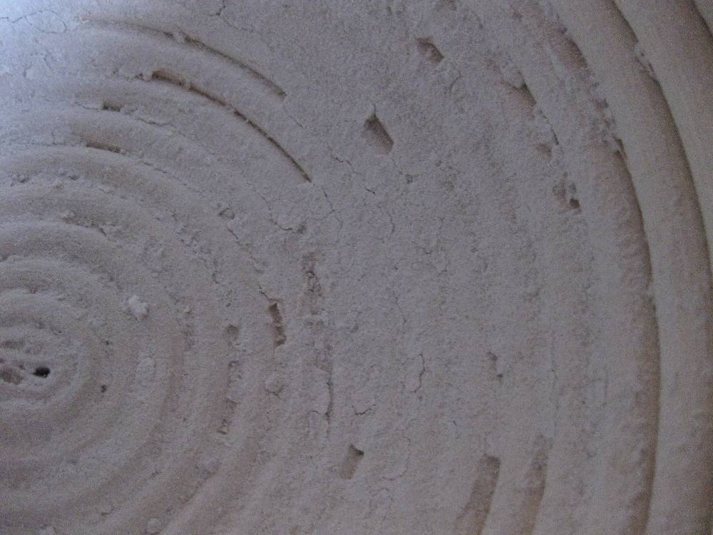

Hallo Hardy,
wie lange hast du das Backfeebrot noch im Korb liegen lassen? Ich habe meins dann gleich "eingeschossen"
Ich verwende bei neuen Körben eine Mischung von Kartoffelstärke und Roggenmehl 1150! Nach ein paar Mal backen, bildet sich eine Mehlkruste im Korb, dann verwende ich nur noch Roggenmehl! Da bleibt dann nichts mehr "pappen"...
Auch werden meine Körbe nach dem Backen nur ausgeklopft, mehr nicht! Anbei Bilder:

Re: Funktion Gärkörbchen
Hallo Hardy,
das mit dem Reinpappen habe ich leider auch, trotz guten Einmehlens, sobald ich den Teig darin gehen lasse.
Wird angeblich besser, wenn die Körchen älter sind und die Rillen zu. So wie Richard es macht, ist es ideal.
Unsere Backfee nimmt zum Ausstreuen auch immer das Mehl mit dem sie bäckt.
Vor dem Einschießen im Körchen den Teig, wie Pfannkuchen in der Pfanne, rumschmeißen und wenden.

Ja ich denke daran liegt es. Zu jung zum nicht kleben. Zumal die Körbchen alle schon mit Wasser ausgeschrubbt wurden, weil sie halt verpappt waren. Gut dann muß ich mir Kartoffelstärke besorgen. In Spanien kaum möglich. Werde es mal mit Pfanni und Roggenmehl probieren.
Das Backfeebrot war auch nur ganz kurz drin. Eigentlich rein und gleich wieder rausgeschüttet. Aber wenn ich mir die Fotos genau ansehe, dann haben die von unten an der Rille geklebt bzw. sind da reingelaufen. Da war kaum Mehl dran, weil ich es von oben eingemehlt habe.
Denke auch, mit der Patina (wie bei Richard) bekommt man dann die besten Ergebnisse.
Danke Euch!

Das mit den Waschen würde ich nur machen, wenn sich Schimmel bzw. was angesammeln haben sollte, dass nicht reingehörtHardy hat geschrieben:Ja ich denke daran liegt es. Zu jung zum nicht kleben. Zumal die Körbchen alle schon mit Wasser ausgeschrubbt wurden, weil sie halt verpappt waren...
Ich musste meine noch nie waschen
Wenn ich mir deine Bilder anschaue...viel zu wenig eingemehlt!!!!
Das könnte auch bei einem "normalen" Roggenbrot schon zu wenig gewesen sein, aber bei Backfee's Holzofenbrot mit dieser hohen TA... ein "tödlicher" Fehler

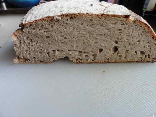

Hallo Mäxle,
das Brot vom Hardy sieht so aus:
