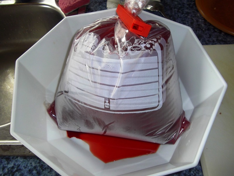

Ca. 1,5 Liter frisches Schweineblut

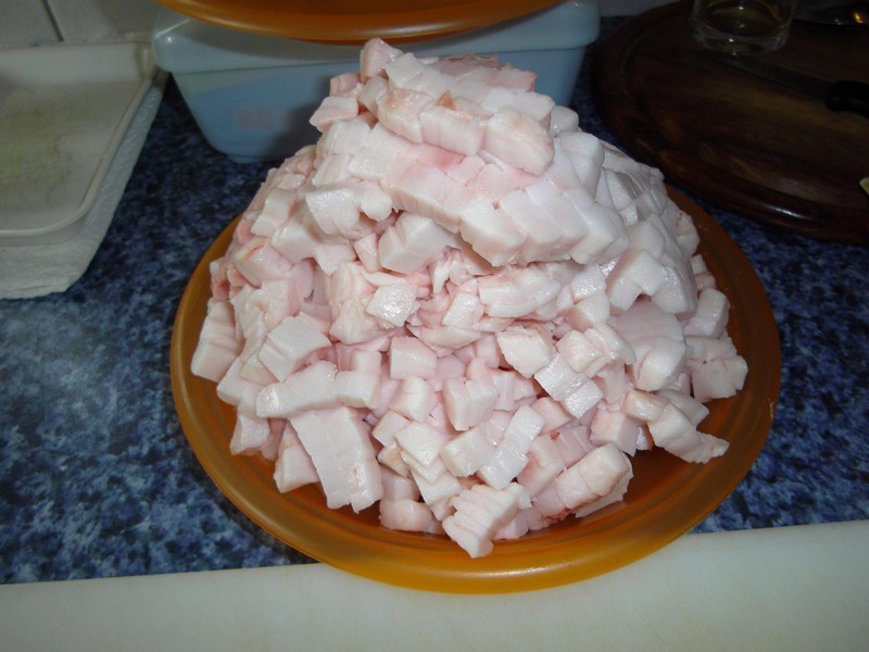

Der gewürfelte Rückenspeck wurde kurz überbrüht, damit er das Blut nicht annimmt!
Alles kam nun mit dem nicht erwärmten, aber durchgesiebten Blut zusammen.

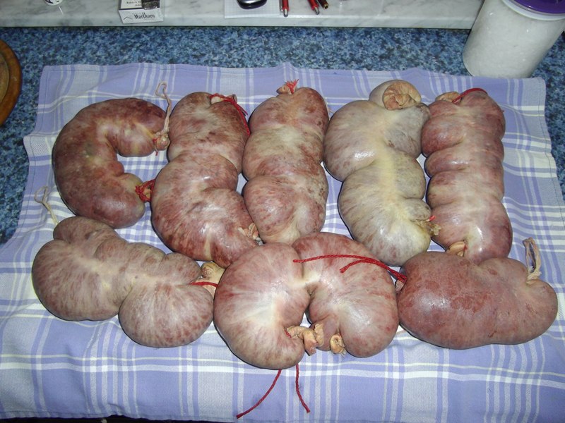

Alles zusammengerührt, abgeschmeckt, für „Gut“ befunden und in Schweinekrausen
Kaliber 72/76, mit dem Handfülltrichter eingefüllt.
Die Temperatur der „Masse“ lag bei ca. 35°C
Beim Füllen gaben 4 Därme schon den Geist auf, die Sau war wohl ein Sensibelchen…..
Deshalb leichte Panik beim Brühen, ja nicht über 78°C…..(ca. 90 min.)
Ging aber alles gut, keinen Platzer gehabt……
Während des Abkühlens wurde ein paarmal gedreht, damit sich das Fett nicht einseitig absetzt.
Für das Kalträuchern habe ich die Krausendärme mit einem „Stützkorsett“ versehen, damit sie mir nicht abstürzen.

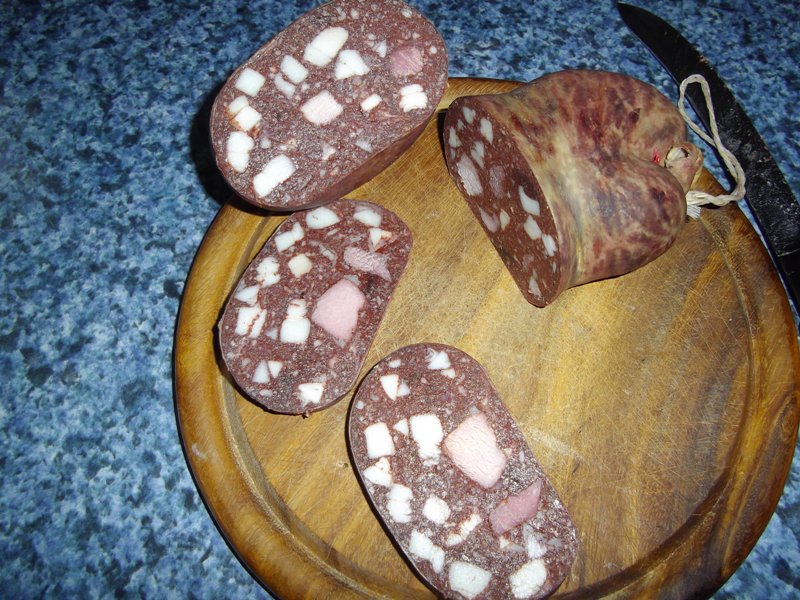

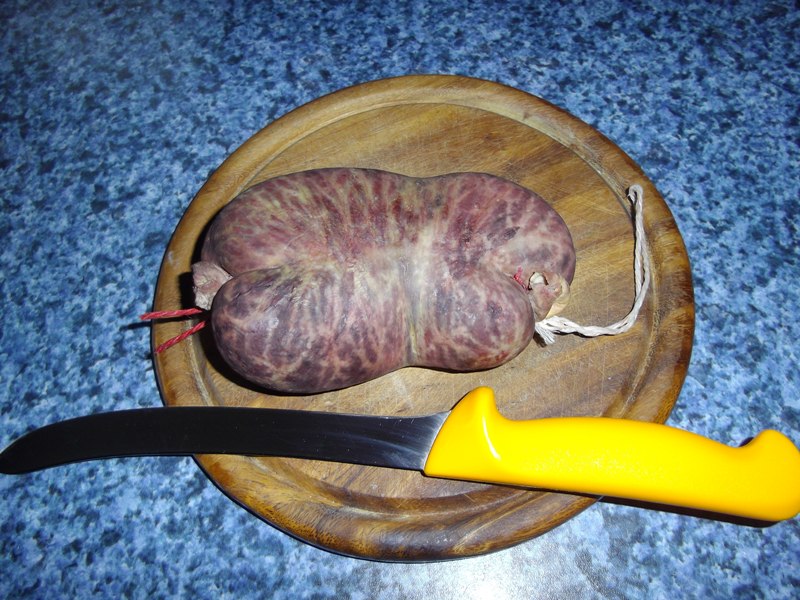

Die kleinste habe ich vorhin nach einer Nacht im Kühlschrank angeschnitten…..
Die Gewürze passen super…….

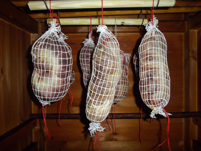

Der „Rest“ hängt jetzt im Kaltrauch, bei den derzeitigen Außentemperaturen mit
elektr. Zusatzheizung und Thermostat gesteuert zwischen 10- 17°C.
Den Holzräucherschrank habe ich „Vorgeheizt“, dadurch absolut kein Kondensatanfall…..
Räuchern werde ich 2 x 8 Stunden mit Pause…..
PS. Der Anschnitt sieht nicht besonders aus, der wird sich aber alle paar Zentimeter ändern.
Lässt sich bei „Handarbeit“ nicht immer vermeiden und das ist „Gut so“……
