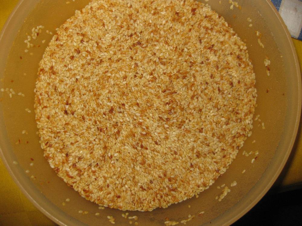

50 g Sesam (geröstet)
40 g Wasser
3 Std. vorher oder über Nacht quellen lassen!

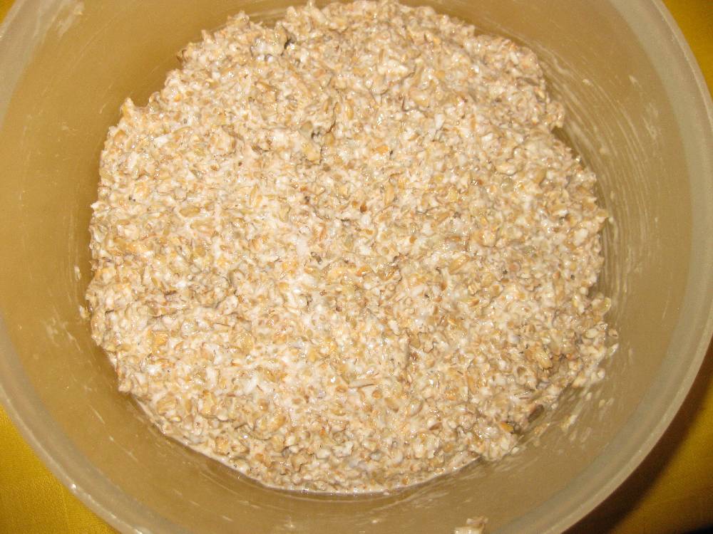

Kochstück:
35 g Weizengrieß
180 g Wasser
ca. 1 Std. vor der Teigbereitung zubereiten, damit es noch auskühlen kann! Einfach aufkochen und ca. 10 min. leicht köcheln lassen ( ich habe es im Thermomix zubereitet)

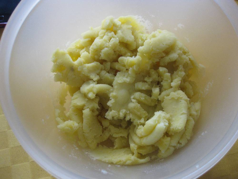

200 g gekochte Kartoffeln (mehlig, durchgedrückt)

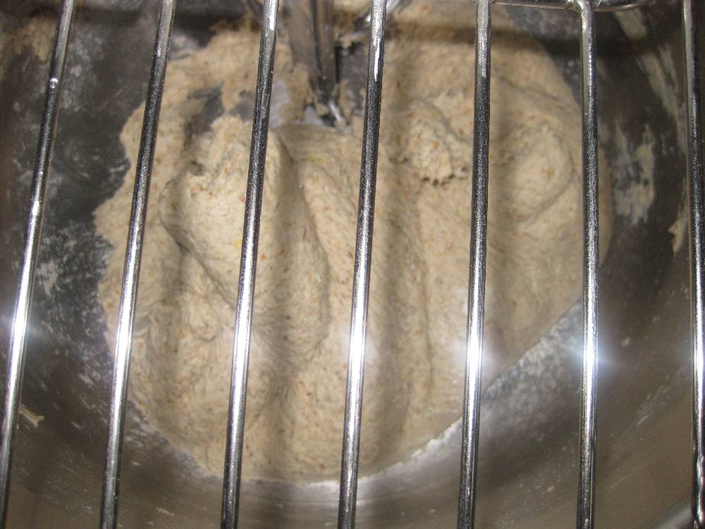

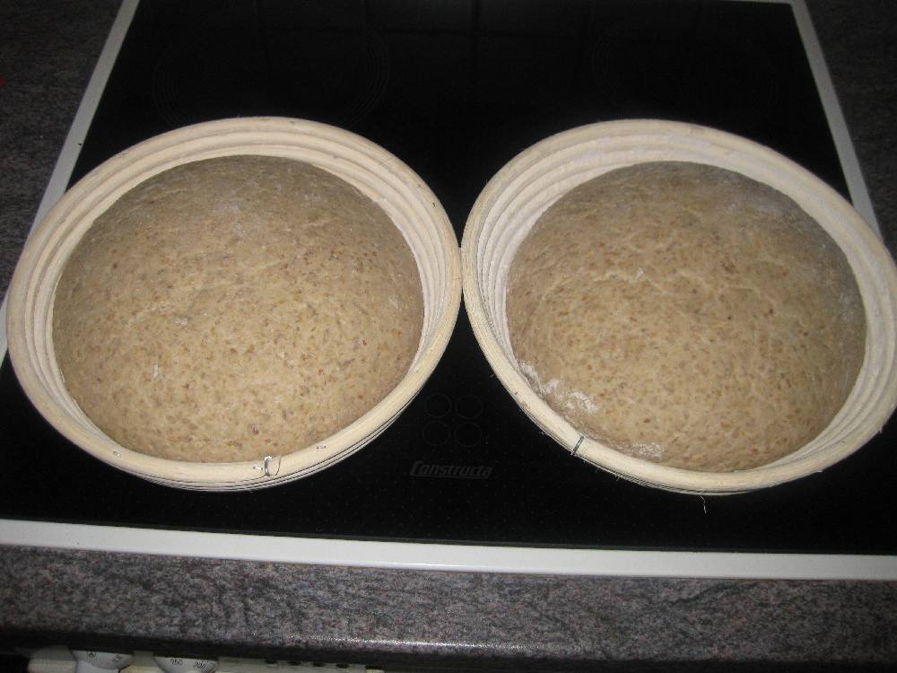

Alle Zutaten im Teigkneter ca. 5 min. kneten, 30 min. Teigruhe, rundwirken und ins Gärkörbchen legen ( Schluss nach oben oder unten, egal!) Stückgare ca. 90 - 120 Minuten ( Teig beobachten!)
Bei 250 Grad einschießen, Schwaden und nach ca. 10 Minuten wieder ablassen, auf 190 Grad zurückschalten und ca. 60 Minuten fertig backen!
Auf dem Bild ist sind beide Brote mit dem Schluss nach unten ins Gärkörbchen gekommen, beim Einschießen blieb der Schluss beim linken Brot unten, dass habe ich dann eingeschnitten, das rechte Brot wurde dann vorm Einschießen gestürzt, so dass der Schluss oben war, ohne Einschneiden etc.

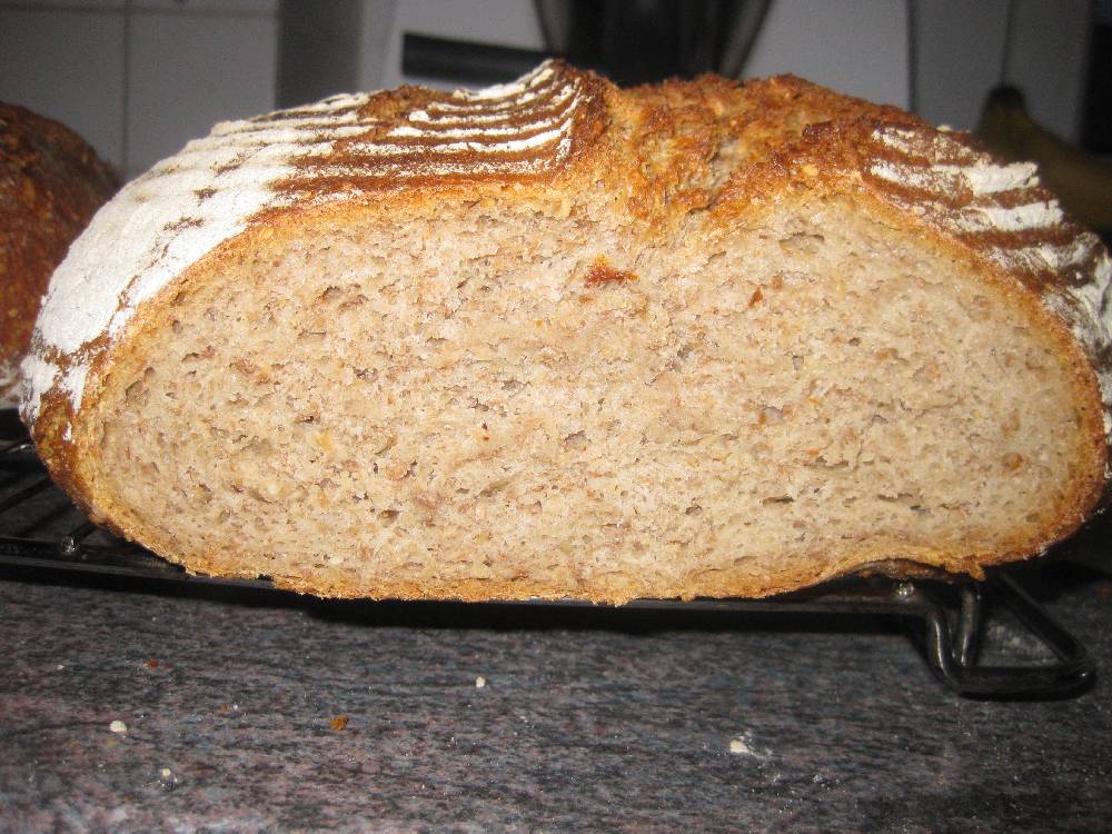

Meine Familie konnte nicht mehr warten und hat sich über das Brot hergemacht! Sie finden den Geschmack sehr gut, vor allem die Kartoffeln und der geröstete Sesam bilden einen Gaumenschmaus!
