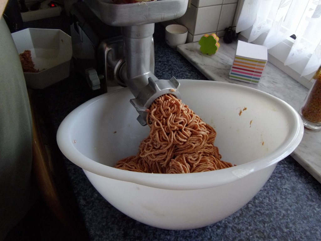

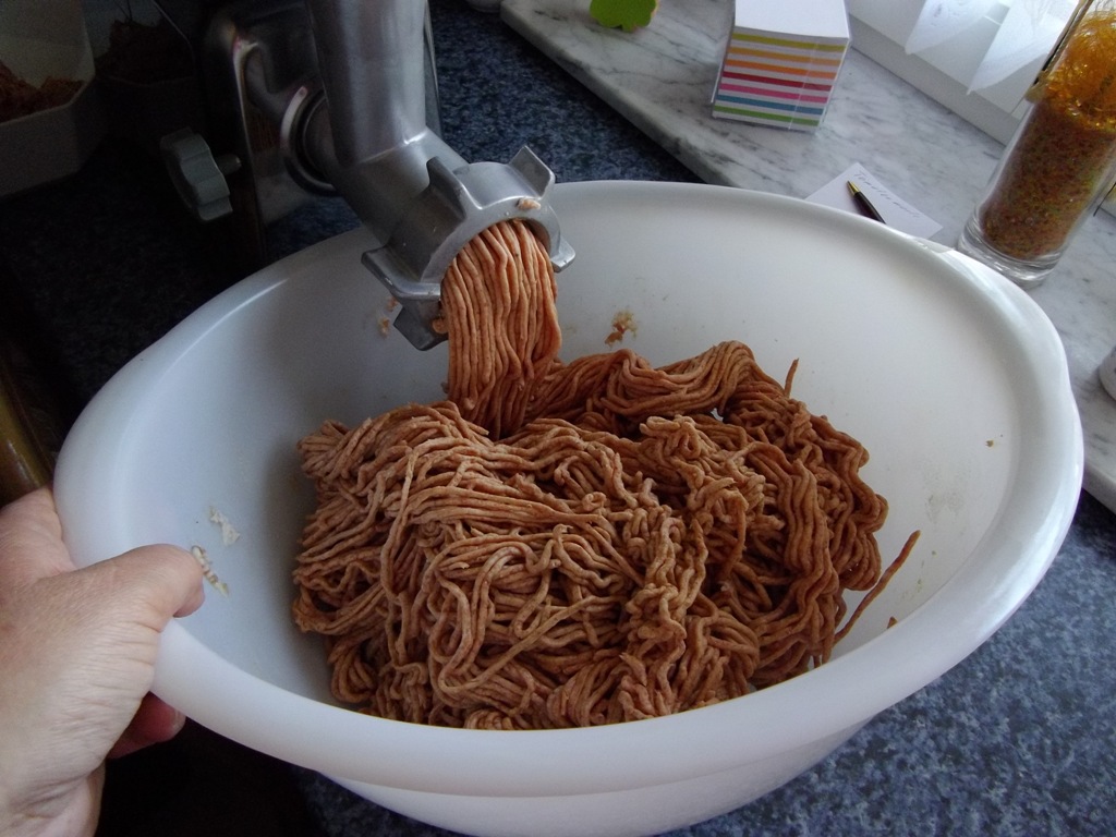

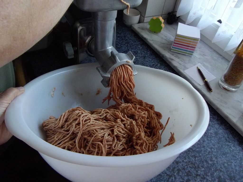

Das 2. mal durch die 3mm Scheibe gewolft

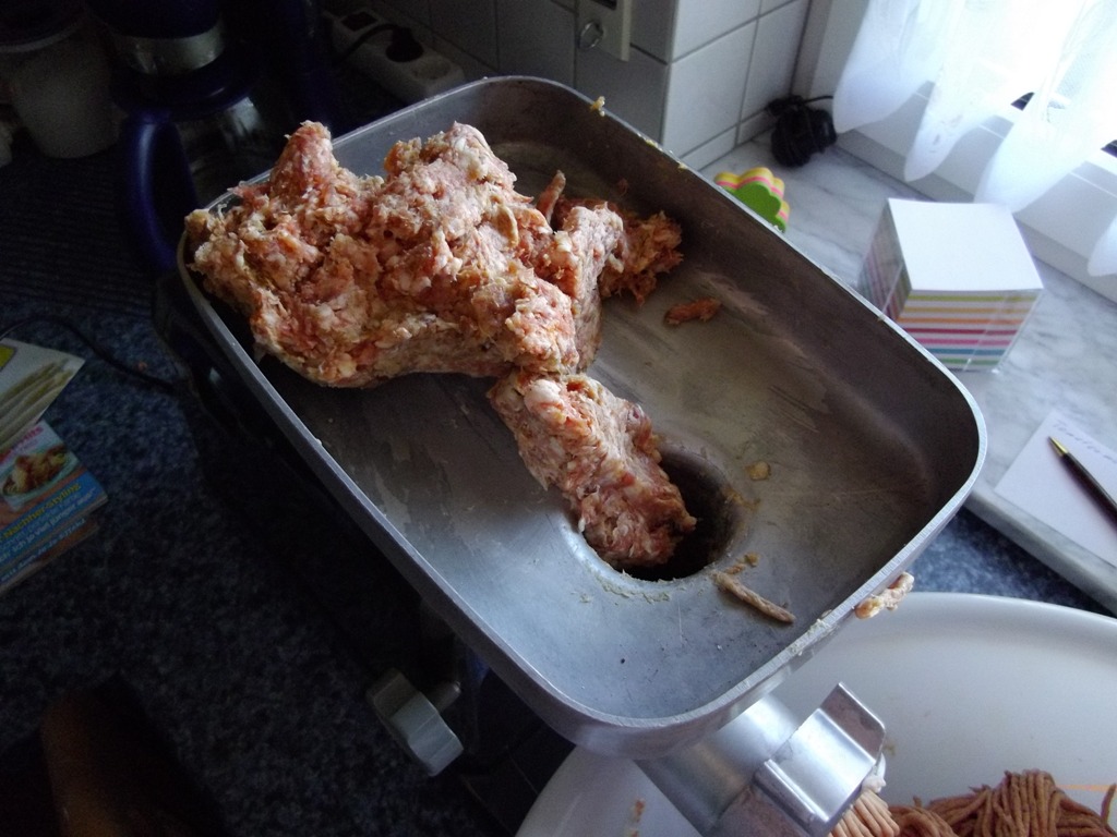

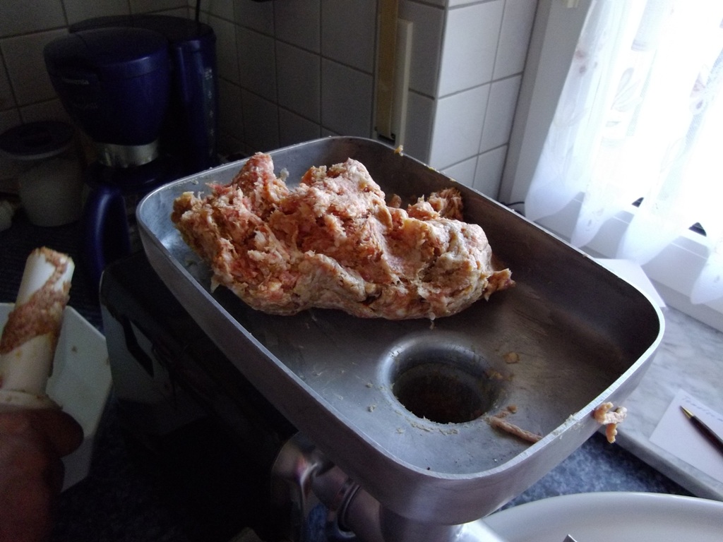

Rest vom 1. wolfen

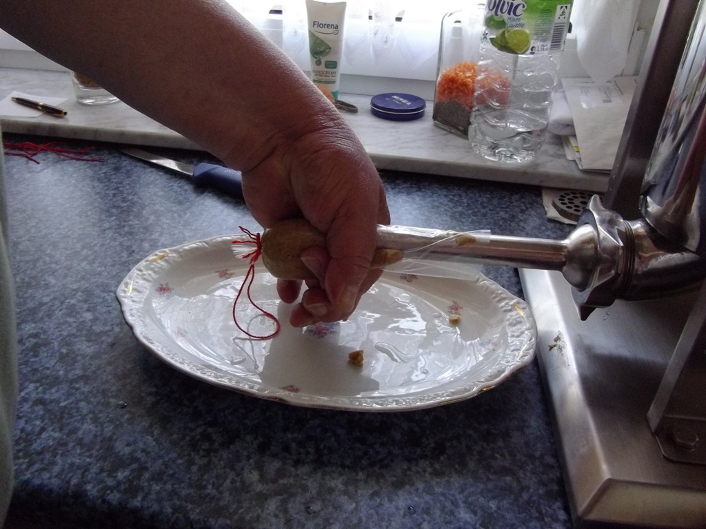

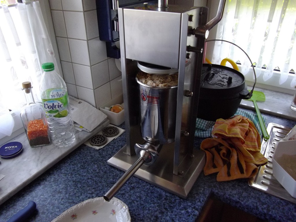

Wurstfüller geladen
Beim einfüllen
Es wird schon werden

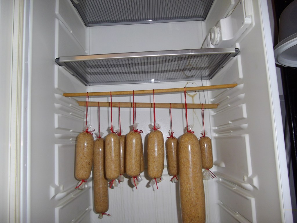

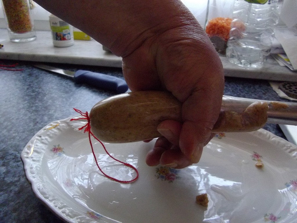

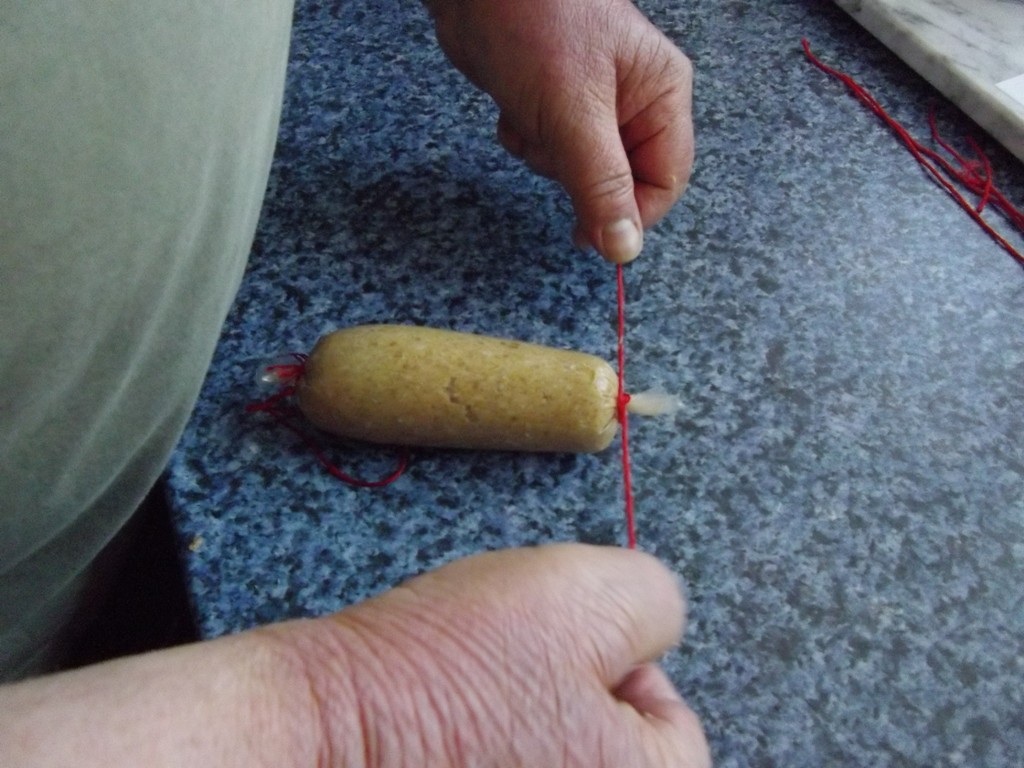

Wurst wird abgebunden
Beute!

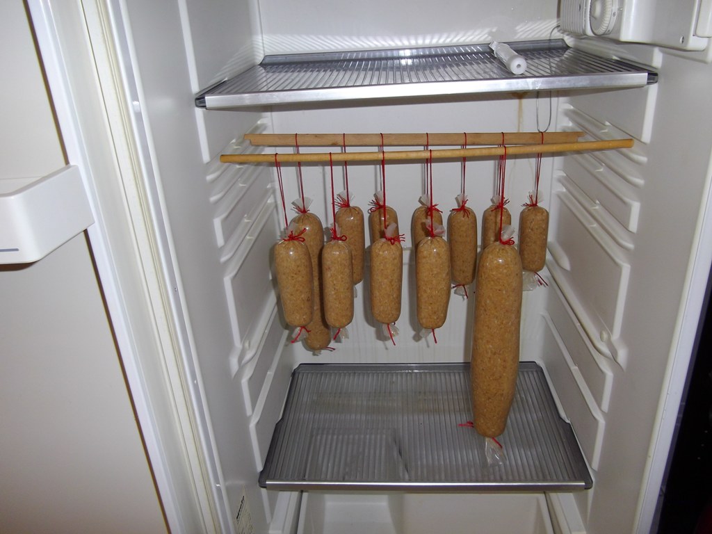

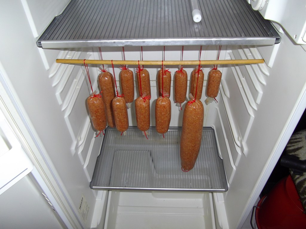

Zum umröten in den Kühlschrank
Am donnerstag wird dann kaltgeräuchert.

Ps. Es waren etwa 3kg masse. 2,2kg mageres rind-u. schweinefleisch
und 0,8 kg kaltgeräucherter, ungesalzener rückenspeck. Ohne schwarte!!!!!!!
Durch das zweimalige wolfen habe ich mir das "kuttern" erspart.
Das Brät war schön "klebrig" und auch gut streichfähig.

nach ca. 24 stunden hat die umrötung schon sehr gut zugelegt.
Da kann ich vielleicht schon am mittwoch kalträuchern. :?:
Re: Maloche am heutigen Tag der Arbeit!
Die sehen ja schon hammermäßig aus.
Dass die Umrötung schon nach so kurzer Zeit erfolgt, hätte ich nicht gedacht.
Kompliment!
Gruß, steinbackofenfreund
