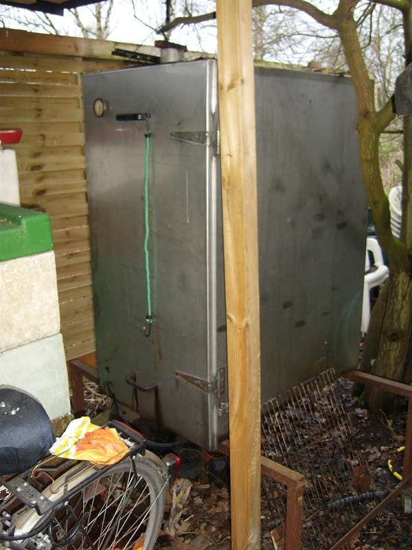

Aber klaro, als ich die Forellen im Teich hatte brauchte ich sowas natürlich. :sabbern:
Ich wollte mich mal mit einem Cateringservice selbstständig machen, da hatte ich mir schon einen Fettabscheider aus Edelstahl besorgt.
Als ich das mit dem Selbstständig nicht finanziert bekam war der über.
Also habe ich Ihn kurzerhand in einen Räucherofen umfunktioniert.
Er steht auf einem Gestell mit Rädern, so dass ich Ihn zum Heißräuchern einfach über meine offene Feuerstelle schieben kann.
Ich grille nämlich nur über einem offenen Feuer, und wenn es bei einer Feier später wird sitzen wir alle am Lagerfeuer zusammen, das fast mitten auf unserer Terasse ist.
Nachdem ich in einem BBQ Forum ein Sparbrand kennengelern habe (den ich natürlich gleich nachgebaut habe, aber etwas stümperhaft aus Streckmetall, das man zum Wändeverputzen nimmt), kann ich meine Pfefferbeißer, die ich öfter mache, auch kalträuchern.
Im Moment steht er etwas einsam und so verbaut, das ich nur ein Ungefähraussehfoto anbieten kann.
Da ich es hochkannt aufgenommen habe müßt Ihr den Kopf schräg halten.
