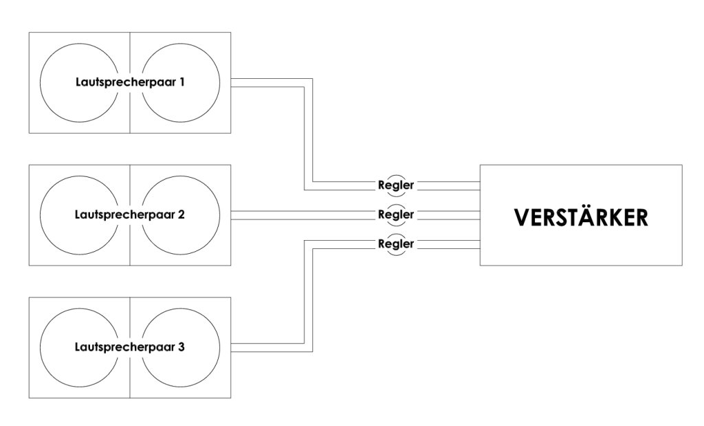

Ich steuere von einer zentralen Musikanlage (Verstärker) 3 unterschiedliche Lautsprecherpaare an, die sich in unterschiedlichen Räumen befinden:
LSP 1: Standboxen im Partykeller
LSP 2: Deckenlautsprecher im Bad
LSP 3: Deckenlautsprecher im Flur
Gegenwärtig kann ich die Lautsprecher nicht getrennt voneinander in der Lautstärke regeln, sondern lediglich zu- oder abschalten.
Auf dem Markt gibt es zwar einige Steuergeräte, die eine getrennte Regelung gewährleisten, diese Geräte sind m. E. jedoch recht teuer.
Es müsste doch eine Möglichkeit geben, durch eine ganz simple und günstige Steuerung (Potentiometer), eine unabhängige Lautstärkeregelung konstruieren zu können.
Wer kann mir da weiterhelfen? :frage: :frage: :frage:

hmmm, das Problem ist die Last.
Es ist sehr schwierig, das verstärkte Signal wieder zu drosseln, daher findet die Regelung immer
im Vorverstärkerkreis statt. Es gibt von Monacor Lastregler, das sind schon bei 20W mächtige Brummer.
Schau mal, diesen Artikel habe ich gefunden:
http://www.henri.de/audiotechnik/boxenb ... hant-henri
Selber basteln ist in dem Fall ja fast unmöglich, es sei denn, du möchtest Spulen wickeln ^^
Noch einen Tipp am Ende:
Wenn du soetwas verbaust, teste bitte vorsichtig. Manche Verstärker reagieren auf diese Art der Leistungsdämpfung
empfindlich (Rauchzeichen), ich würde den Regler verbauen und gemächlich erhöhen bzw. dämpfen.
Wenn das Signal dann kippt, ist das Ende erreicht.
