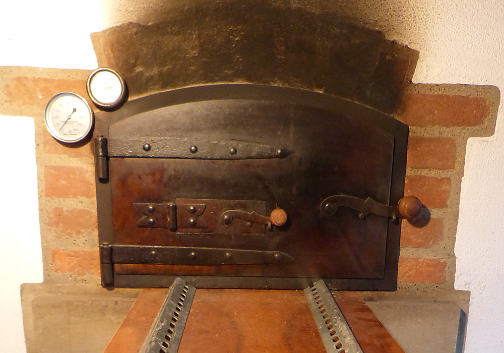

googlehupf
Re: Ofenfarbe/Ofenlack
Beitrag von googlehupf »
Hallo Stelton.
Muss es denn unbedingt ein Lack sein?
Ich hatte Bedenken wegen der Lösungsmittel und meine Tür mit Speiseöl eingestrichen.
Bei jedem Aufheizen habe ich die heiße Tür erneut dünn eingestrichen. Die Tür hat jetzt eine schöne, rustikale Patina die vor Rost schützt.
Nachbehandlung nur noch gelegentlich.
@googlehupf:
Das sieht chick aus, gefällt mir persönlich sogar besser als lackiert. :mmeinung:
Aber ist das auch für den Außenbereich geeignet
(Dein Ofen ist ja, soweit ich weiß, innenliegend) ?
:frage:
