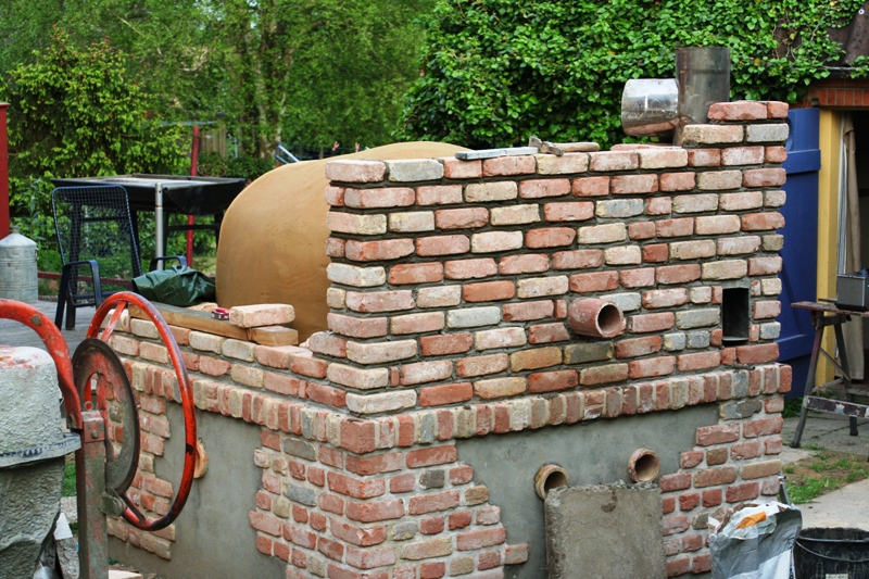

Nun mal zu den Fragen, ja den Ofen bau ich ganz allein. Beim Dach werd ich aber Hilfe benötigen, das wird mir allein zu wackelig. Bei dem Zug bin ich mir noch nicht so sicher ob ich ein Rohr bis vorne ziehe oder ihn mauer, mauern wäre mir lieber da kann der Zug noch ein wenig von oben seine Wärme an den Ofen abgeben. Das Rohr was hinten raus geht ist ein Zuluftrohr. Meist haben wir aus der Richtung(Westen) den Wind also könnte mir der Wind ein wenig beim anfeuern helfen. Die Tür werde ich mit den Steinen mit der der Ofen bisher gemauert wurde eingemauert, wahrscheinich werde ich seitlich ganze Steine nehmen und oben halbe.

Als Abschluß wollte ich einen Kalk Zementputz nehmen, ich bin am überlegen ob ich statt des Strohlehm nicht Isoself mit Zement nehme. Was meint ihr?
Ein kleines Update von heute hab nach Feierabend noch ein wenig gemauert. Der Ofen konnte heute den ganzen Tag schön trocknen bei und war kein Regen. Jetzt ist er aber abgedeckt es ist ja Regen angesagt.

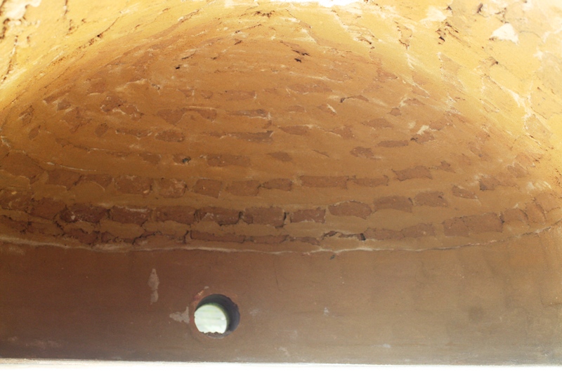

heute hab ich mich ran gewagt das Gewölbe von seinen Innerein zu befreien.
Gewölbe ausgeräumt.jpg (184.55 KiB) 5038 mal betrachtet
Jetzt werd ich es morgen alles schön verstreichen, aber eigentlich bin ich ganz zufrieden. Einige Stoßfugen hätten ein wenig mehr Mörtel haben können aber die Stoßfugen sind recht vollfugig.
Gruß Jörn
Hallo Jörn,
wird doch super und sieht schön aus. Wenn du als Abschluss Isoself mit Zement nimmst kann es dir passieren , dass dir bei Regen Nässe eindringt.
Da der Isoself porös ist bindet er nicht vollflächig mit dem Zement ab. Ich würde einen Putz drüber ziehen , denn bis das Dach gemacht ist dauert es auch noch ein wenig . Ich habe auch schon von Dichtschlämme gehört, wo du dann über das Isoself-Zement -Gemisch ziehen könntest. Frag mal einen Gipser, der wird dir gute Tipps geben können.
Viele Grüße aus dem im Moment noch schönen Süden Gerd

Hallo Jörn,
sieht gut aus! Mach mit der Sprühflasche die Fugen weich und versteich
diese, so kannst du Überschüsse weg nehmen und in die Ritzen ziehen
nur gut anfeuchten damit es sich verbindet. Dann wieder trocken lassen.
Ich habe nur mit den Händen glatt gestrichen und das wars.
Sieht klasse aus dein Ofen. Ich glaube würde erst mit Steinwolle eine
Lage isolieren und sehen wie die Temperatur sich im Betrieb verhält.
Isoself kannst du immer noch drauf schütten. Dazu muss nartürlich
die Wände stehen aber zum Dach ließ ich es "offen" um an den Ofen
zu kommen falls was ist. Willst du noch einen Fuchs machen?

ich hatte vor den Dämmputz nach dieser Rezeptur zu machen in 10 cm Stärke http://www.kerkotherm.sk/?p=305&lang=de Und dann zum Abschluss ein Kalk-Zementputz mit Faserzugabe.
Die Wände sollen offen bleiben nur die Rückseite wird hochgemauert da dies die Wetterseite ist. Vorne wird natürlich die Tür noch mit den Normalen Ziegeln eingemauert. Das mit dem besprühen und verstreichen werd ich morgen angehen, dann sieht er auch richtig schick aus. Ottis meinst Du ich muss da später von aussen noch rankommen?
Gruß Jörn
