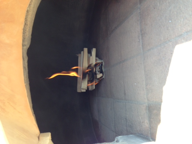

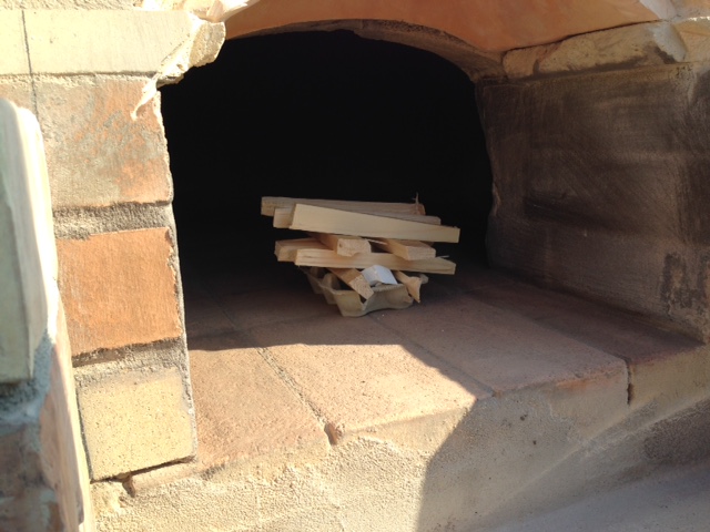

Guten Morgen zusammen,
gestern gab es bei traumhaften Frühlingswetter das erste Trocknungsfeuer
Habe für ca eine Stunde auf rund 100 Grad aufgeheizt
Beste Grüße , Gerd
Vorbereitung......
Vorbereitung......
Läuft....
Läuft....
