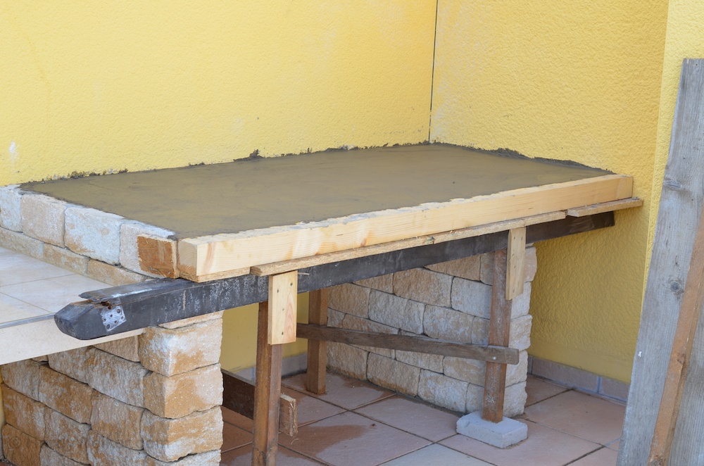

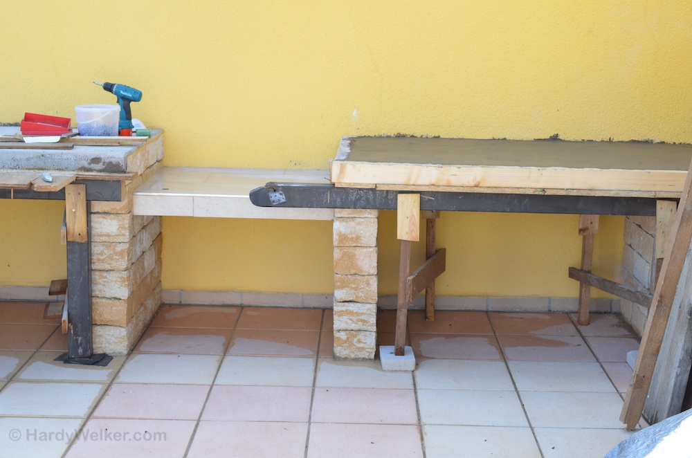

Endlich war es heute trocken und ich konnte die 2. Platte der Anrichte fertig stellen. Nun bleibt sie noch ca. 5 Tage in der Schalung und kann langsam austrocknen.
Irgendwie bin ich müde heute - das ist ne Arbeit die man alleine nicht so wirklich gerne macht. Eimer für Eimer Beton tragen und zwischendurch war wieder eine Hitze wie in Afrika.

Ich habe das mit der Schubkarre gemacht und gleich wieder sein gelassen. Ich kann sie dann nur halb voll machen, weil es steil bergauf geht und das Zeugs ins Wabbern kommt. Oben zu mischen habe ich nach dem 1. Versuch aufgegeben, dann haben wir überall den Schlamassel und Zementschleier rumfahren. So ist gut und ich habe fertig.
Morgen sind 5 Tage rum, da werde ich die linke Seite ausschalen. Verfliest wird dann erst, wenn ich weiß wie das mit dem Balken für die Überdachung wird. Da kommt nämlich ein Balken links auf der Mauer hin und ich will erst den Pfostenschuh dort montieren.
