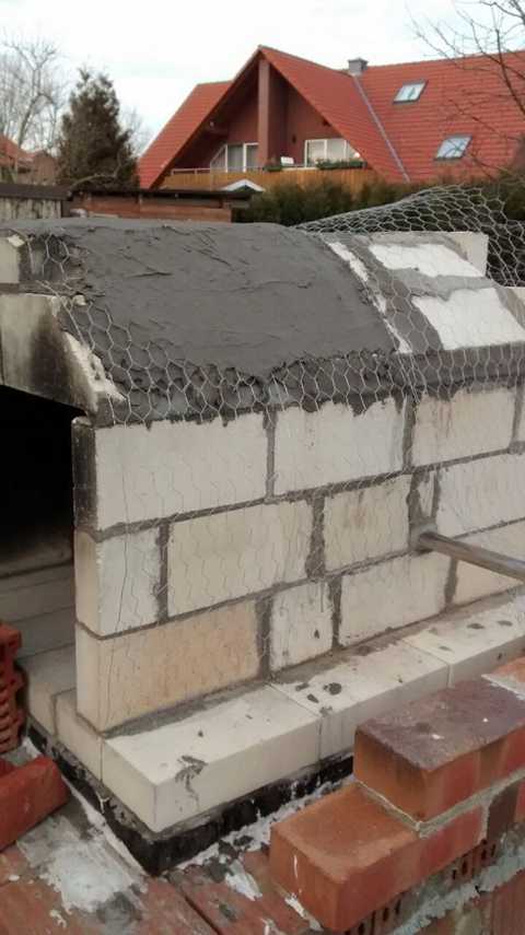

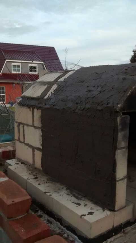

Ofen wurde mit Haseddraht und Spezialzement von Rath ummantelt. Das habe ich zur Sicherheit gemacht. Beim ersten richtigen Hochheizen haben sich Risse gebildet .
andere Seite
andere Seite

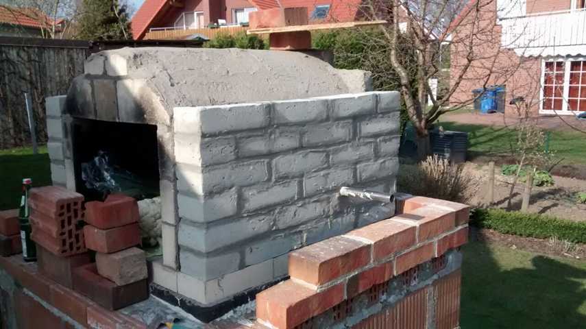

Jetzt kommen meine selbst hergestellen Lehm/Tonsteine zum Einsatz.Zuerst die Seiten hochgemauert. Fugen bestehen auch aus Lehm/Ton

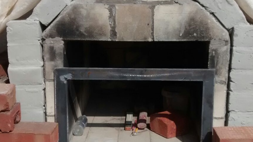

Warum würdest du das nicht wieder machen? Ich habe viele Öfen hier gesehen und die meisten haben über der Tür schwarze Rauchschwaden.Das wollte ich vermeiden und deshalb habe ich auch den Abzug hinten eingebaut. Beim ersten Test kam zwar zum Anfang auch etwas Rauch vorne an aber ich hoffe das das besser ist.Die Garantie habe ich natürlich nicht. Jetzt brauche ich aber mal euer Fachwissen. Ich weis nicht so recht wie ich meine Tür,b,z,w, Rahmen befestigen soll. Meinen Sturz habe ich auf Euer anraten auch wieder ausgebaut. Am Schamott geht ja nicht. ich würde mich freuen über ein paar Tipps. Bild wird nachgeliefert.
holzmichel
Re: Holzmichels Ofen
Beitrag von holzmichel »
Hier das Bild.
