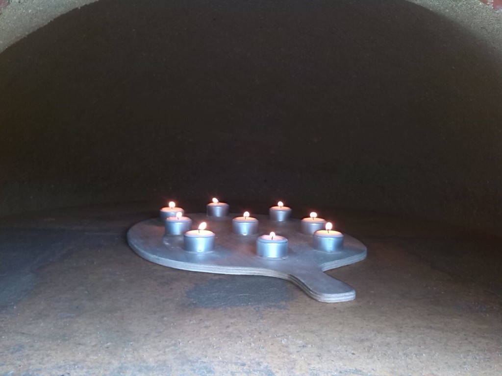

Fröhliche Weihnachten
Ich hol dann mal den Strand.. ähm.. Sand ausm Ofen ;) :buddeln: :buddeln: :buddeln: :buddeln: :buddeln:
Leona
Re: Leonas Pizzaofenprojekt
Beitrag von Leona »
Sand erfolgreich entfernt... 4!!!! volle!!!! Schubkarren!!!
Aber schaut super aus :D

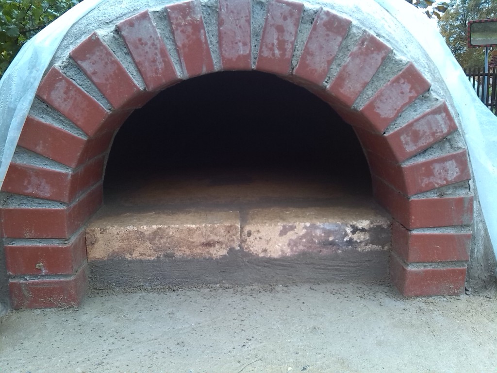

Das sieht sehr gelungen aus. :gut:
Problematisch wird es jetzt mit dem Durchtrocknen, da du quasi gezwungen bist den Ofen durch eine Folie zu schützen.
Dadurch kann jetzt keine Feuchtigkeit nach außen entweichen.
Evtl. müsstest du dir eine Art Gerüst basteln, damit zwischen Folie und Kuppel genügend Freiraum zum Abtrocknen entsteht.
Beitrag von kliff »
Hallo Leona,
endlich ist der Dreck raus :buddeln: sieht sehr gut aus deine Kuppel :respekt: :gut: wie Steini schreibt kommt jetz langsam die Jahreszeit wo man den Brotbackofen "Winterfest" machen sollte.

Hab ja jetzt seit paar Tagen Dichschlämme auf der Kuppel, muss ich sie dann trotzdem noch mit Folie abdecken?
einback
Beitrag von einback »
Hi,
diese Dichtschlämme ist nicht sofort wasserdicht. Das Material saugt anfangs noch ziemlich.
Lass mal ein kleines rinnsal über die Oberfläche laufen. Es perlt nicht ab.
Daher würde ich zur Folie raten.
Beitrag von Farmer3s »
Moin Leona,
die Kuppel sieht echt super gelungen aus! :applaus: Ich hatte zum trocknen Lattenstücke unter der Folie damit die Feuchtigkeit besser abtrocken kann. Ohne diese war die Folie total nass von innen.
