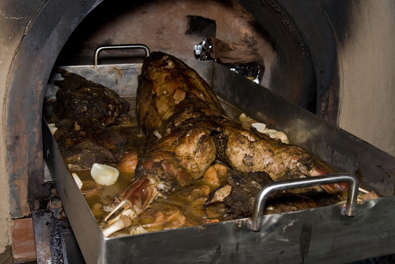

die Mägen sind voll, unsere Gäste hatten ein entspanntes grinsen im Gesicht und ich bin zufrieden - es war echt gut ;)
die "ist" Situation :o)

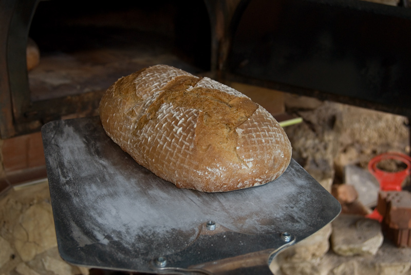

Vorher habe ich noch vier Brote nach einem von Steini spontan ausgedachten Rezept, welches er mir kurz nach Fertigstellung meines LBO am Telefon durchgab, gebacken
Drei habe ich verschenkt und unseres ist alle - mit viel Lob unserer Freunde. Danke Steini :gut:
Hefebrot nach Steinis Idee
Generelles: nie mehr als 20% Roggenmehl ohne Sauerteig zugeben!
Wenn die Glut auf den Schamottesteinen verteilt ist, sollte mit dem Anrühren des Teiges begonnen werden.
Zutaten:
800g Weizenmehl Typ 405
200g Roggenmehl Typ 1150 (alternativ 997 oder 815)
680 - 700ml lauwarmes Wasser (Temperatur darf keinesfalls > 42°C sein!)
1g Thymian
0,5g Brotgewürz (zu gleichen Teilen fein gemahlen):
- Kümmel
- Anis
- Fenchel
- Koriander
25g feines Kochsalz
15g frische Hefe
und so wird es gemacht:
- alles zusammen für 8 bis 10Min zu einem Teig kneten
- den Teig zugedeckt 30Min warm stellen
- darauf zwei gleichgroße Brote formen
- auf bemehlter Arbeitsfläche mit Geschirrtuch und Folie abgedeckt eine Stunde ruhen lassen (zum Test Finger hineindrücken -> Teig muß zurückkommen)
- Backofen auf 230 bis 250°C abkühlen lassen, währenddessen Gefäß mit Wasser hineinstellen
- beide Brote einschießen und ca. 50Min im Lehmbackofen backen lassen
- Klingen sie beim Klopfen mit dem Knöchel auf die Unterseite hohl, sind sie gut durchgebacken
zum Abkühlen auf ein Gitterrost legen
(den Thymian und das Brotgewürz habe ich dazugefügt)
ehhhm, das sollte ich vielleicht noch nachreichen :)

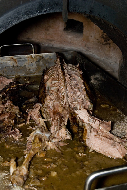

ach ja, so sah er kurz vor dem Anschnitt aus ;o)

DJTMichel hat geschrieben:die Mägen sind voll, unsere Gäste hatten ein entspanntes grinsen im Gesicht und ich bin zufrieden - es war echt gut ;)
Moin Michel,
das glaube ich gern das es lecker war! Das Schwein sowie das Brot! :sabbern: Bei mir wandert am Samstag ein Wildschweinfrischling in den Ofen, ich werde berichten. Das kommt dann die letzten 2 -2 /12 Std auf Weißkohl, Karotte und Zwiebel gebettet in den Ofen. Das Gemüse schmeckt total geil!

Steini`s Brot sieht super aus
