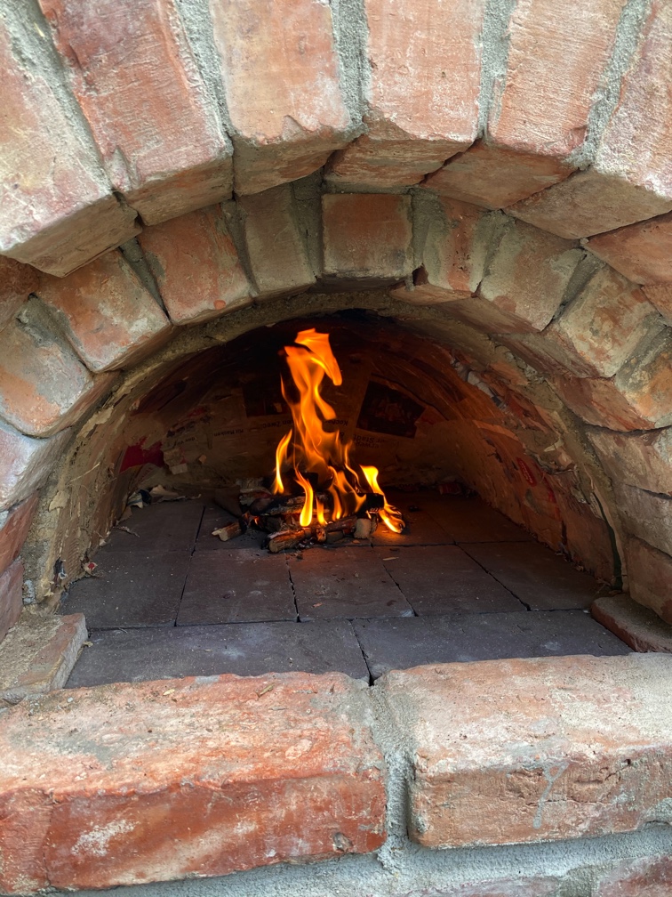

Gestern ein wirklich kleines erstes Feuer gemacht. Nichts explodiert oder kaputt gegangen.
Der Abzug funktioniert auch
- fire.jpg (372.47 KiB) 6561 mal betrachtet

Toll, Du bist schon weit gekommen!
Zwei Fragen habe ich:
1. Die Seitenwände, die dann in den Bogen übergehen (natürlich auch die Rückwand), hast Du die neben oder auf die Steine gesetzt, die den Backraumboden (Brennraumboden) bilden?
2. Ich glaube, dass ich hier ziemlich sandhaltigen Lehm habe, ganz, ganz feiner Sand, etwas gröber nur als Staub, wäre das okay? Oder rieselt mir dann laufend der Sand aufs Brot? Vor einer Woche habe ich einige ca. tennisballgroße und auch etwas größere Lehmbälle gemacht, die ich morgen zu Testzwecken mal aus ca. 2 m Höhe auf einen betonierten Boden fallen lassen will. Dann weiß ich angeblich schon, wie gut sich der Lehm zum Backofenbau eignet.
Aber wie sich das Ding mit dem Sand verhält, weiß ich dadurch natürlich nicht.
Viele Grüße nach Deutschland!

Re: campianer- Ofenbau mit Recycling-Material und Lehm
Hallo, also die Wände habe ich daneben gesetzt. Da ich zu den Steinen nicht viel sagen kann und testen muss ob die die Hitze dann auch aushalten, hab ich das so gemacht. So kann ich die wieder auswechseln.
Zu dienen Lehm kann ich nichts sagen. Aber wie du schon schreibst kann man das testen. Anleitung gibt es im Netz.
Es gibt auch in der Reihe „ Einfälle statt Abfälle „ eine zu Lehmofenbau.
Ich hatte schon fertigen Lehm mir ja aus einem Haus geholt.
Viel Erfolg weiterhin
