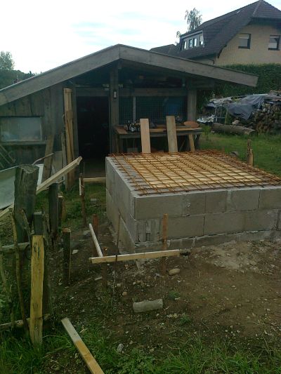

Das Gewölbe setze ich nicht auf diese Schüttung, sondern auf den Beton.
Hier noch das Bild.
Schalung mit Schuppen.jpg (48.42 KiB) 5550 mal betrachtet
