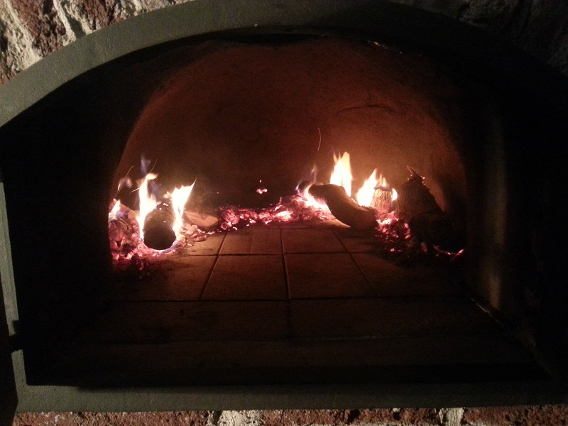

Moin zusammen,
am Wochenende habe ich es endlich geschafft die Schicht Kalkputz drauf zu machen und dann noch im Bereich vom Rohr gleich noch mit Kalkfarbe gestrichen. Den Rest muss ich dann machen wenn der Putz richtig getrocknet ist. Ich konnte nun auch endlich das Rohr wieder drauf machen und dann musste natürlich auch ein Feuerchen gemacht werden. So und ungeduldig wie ich bin, hab ich die Ofen dann später auch mal richtig hochgeheizt. Und was soll ich sagen, die Kiste steht noch und ist nicht in die Luft gegangen. Kommendes Wochenende gehts los. Zum ersten mal machen wir dann mit den Kindern Pizza. Da freu ich mich schon drauf. Habe mir gestern einen Pizzaschieber bestellt. Hoffe der ist pünktlich da.

Hallo Stephan,
schick deine Ofenecke, nur bei dem Ofenrohr hätte ich mit der
Hitze zu der Unterspannbahn noch ein paar Bedenken. Eventuell
würde ich eine Wärmeableitblech dort anbringen.
