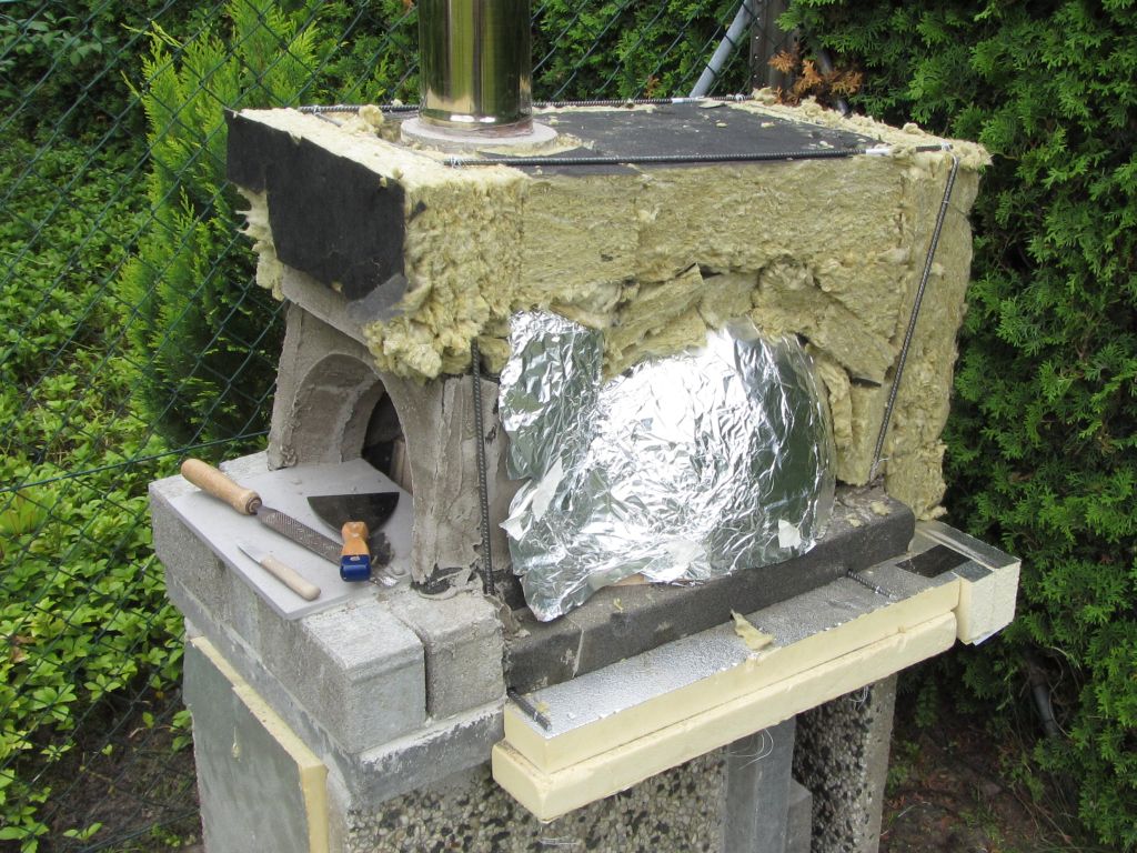

Bis jetzt habe ich nur die Dicke geplant - ca. 15 cm Steinwolle. Darüber vielleicht Kaninchendraht und dann verputzen. Aber das Gewicht nach unten (insbesondere vom Putz) muss ich ja abfangen.
Von daher wäre
Ottis Eicher hat geschrieben:schraub außen in die Betonplatten einen Winkel an
schon eine Lösung.
Es würde dann hinterher in etwa wie ein Pilz aussehen.
Ottis Eicher hat geschrieben: Holz wird da nicht gehen, das wird zu heiß.
Wie groß müsste denn wohl der Abstand (bis zum Schaumglas) sein, wenn ich eine Holzkonstruktion als Unterbau mache?

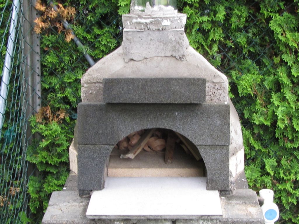

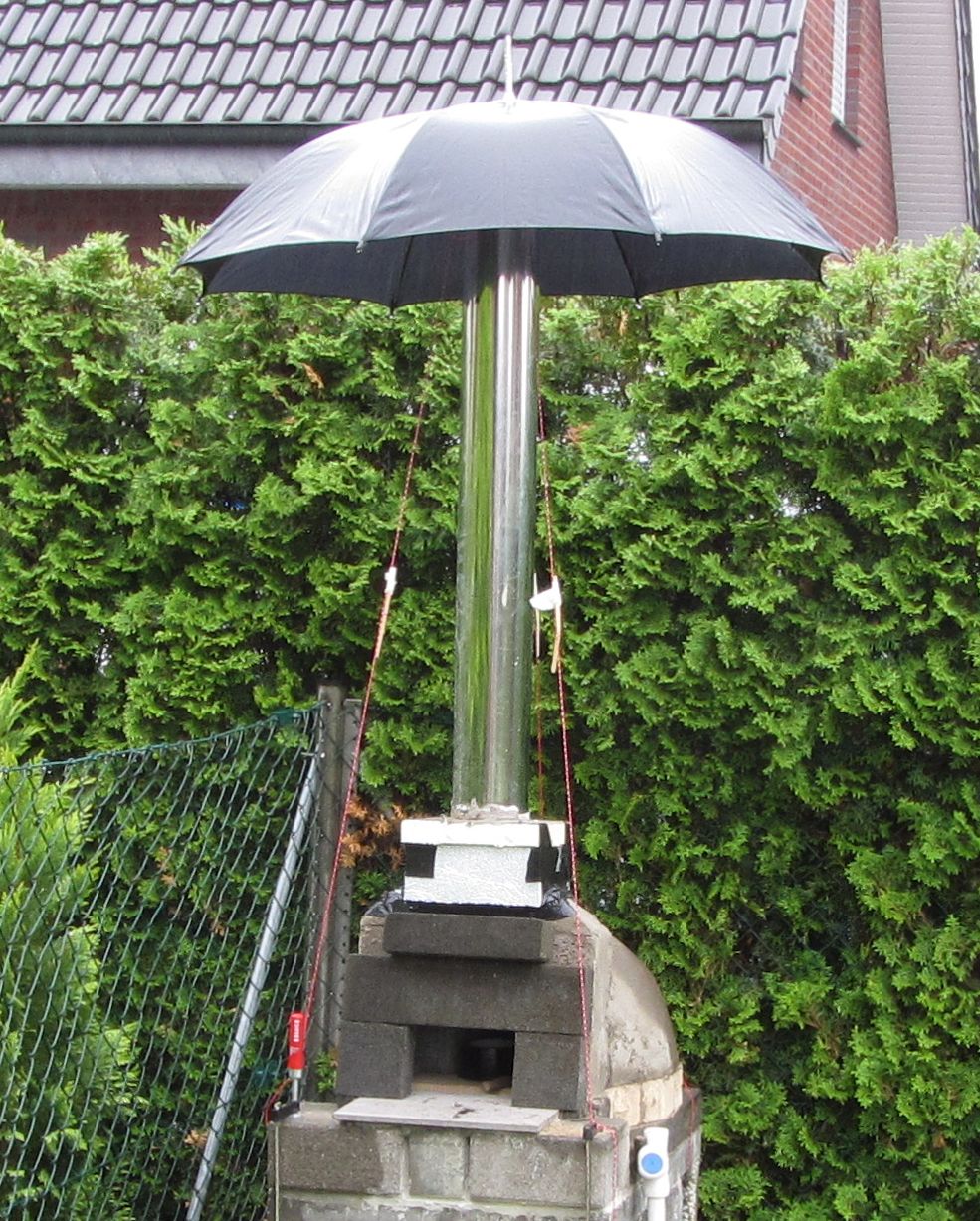

Bei sehr bescheidenem Wetter habe ich gestern Abend das Rauchrohr angebracht...
(298.56 KiB) 413-mal heruntergeladen
... und heute morgen ausgeschalt.

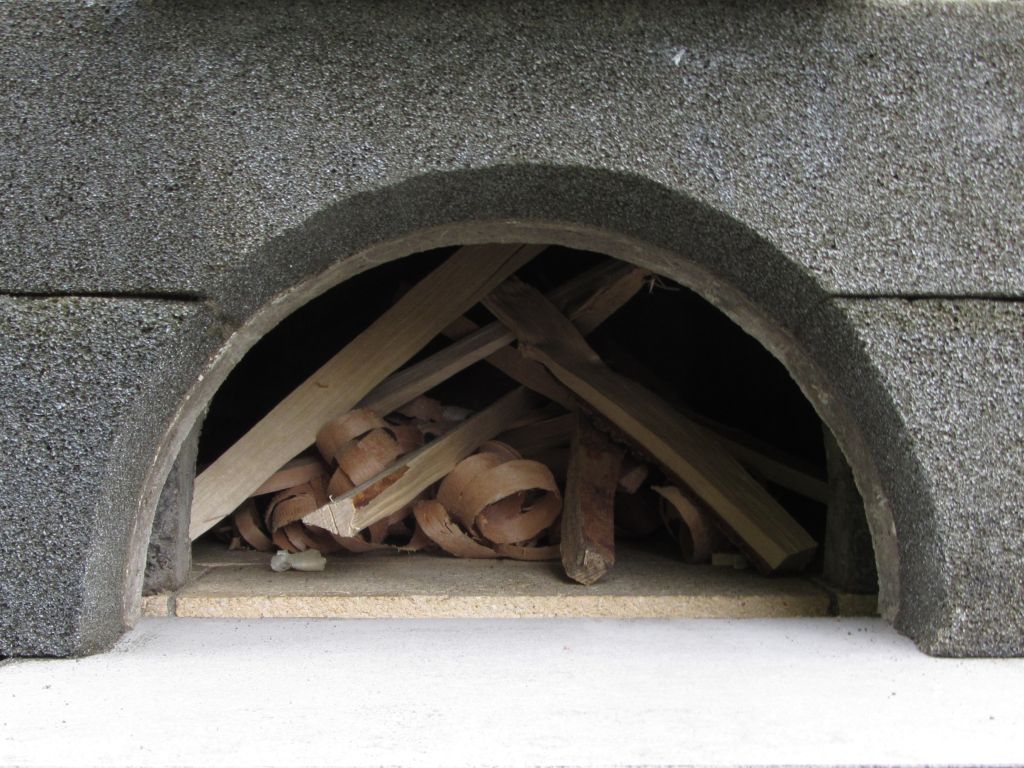

Du traust Dich was, bei der nassen Kuppel gleich so ein Feuer zu machen.
Hat sie es überlebt?
:frage:
Beiträge: 1063
Re: Planung Ovi's Backofen
Beitrag von ovi »
Diavolo hat geschrieben:Du traust Dich was, bei der nassen Kuppel gleich so ein Feuer zu machen.
Ja, kein Problem. Das war nur Regen auf der Kuppel, die hatte vorher schon abgebunden. Sie machte schon einen Ton, wenn man dran geklopft hat.
Ich versuche jetzt, die Isolierung irgendwie dran zu machen. Ausreichend große Winkel habe ich nicht gefunden, ich muss also improvisieren. Morgen soll es Pizza geben...
