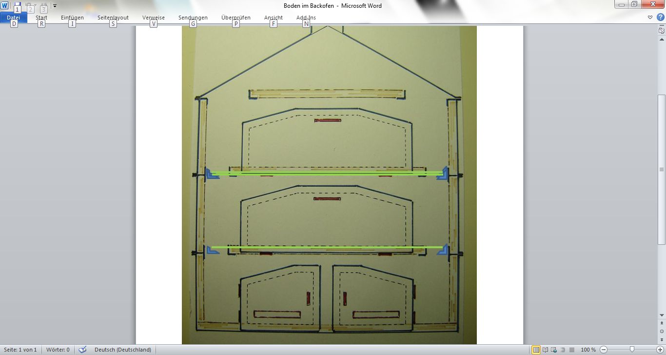

Umberto hat geschrieben:... Ich kenne 2 Leute die einen Ramster haben...
Kannst du da mal ein wenig mit der "Knipse" spionieren.
Mich würden insbesondere die Auflagen der Schamottesteine interessieren und der seitliche "Freiraum".
Bei dieser Gelegenheit könntest du auch mal nachsehen ob dort eine seitliche Aufkantung existiert.
Andy 28
Pyromane
Pyromane
Beiträge: 434
Wohnort: Wiesmoor
Re: Mobiler Holzbackofen
Beitrag von Andy 28 »
Benötigt man den unbedingt den seitlichen Freiraum?
Ansonsten könnte man doch auch die Böden durchgehen lassen zu den Seiten hin und hinten verkürzen.
Habe das mal in Steinis Zeichnung eingefügt was ich meine.
(74.23 KiB) 56-mal heruntergeladen
Unterhalb des Schamottbodens müßte dann ggf noch ein Boden liegen bzw die seitlichen Auflagen müßten breiter sein damit der Schamottboden nicht in der Mitte bricht.
