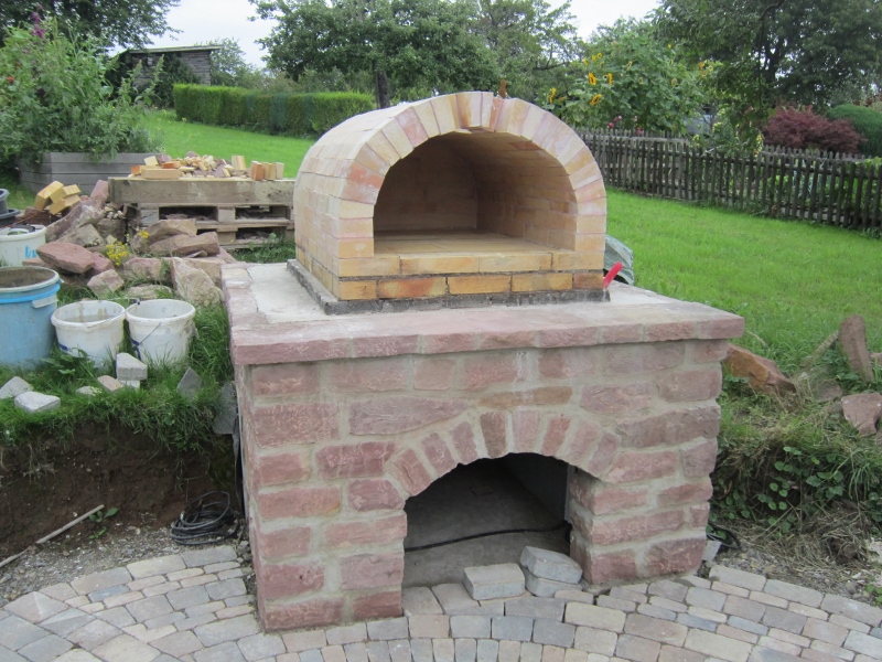

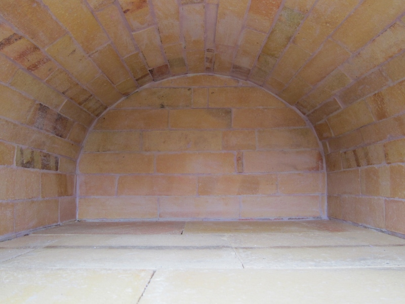

Das Gewölbe ist so gut wie fertig. Die Tür muss noch eingepaßt werden.
Die Schalung ging übrigens doch recht gut wieder raus. Musste nur die erste Holzplatte aufsägen.

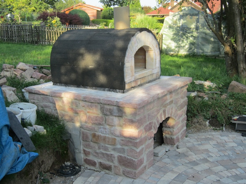

es hat sich wieder etwas auf meiner Baustelle getan. Der Türbogen ist nun fertig.
IMG_3760 (800x600).jpg (309 KiB) 7525 mal betrachtet
Die Schaumglasplatten habe ich mit Schamottmörtel auf das Gewölbe geklebt. Darauf kommt später noch 10cm Steinwolle.

Bis auf die "Kraftübertragung" an den oberen Ecken des Türbogens würde ich sagen: Genial!

Eine Frage beschäftigt mich aber: ich hätte gerne gewusst, weshalb du den "inneren" Bogen direkt über der Öffnung, der zwischen den seitlichen Steinen liegt, nicht direkt auf die beiden vertikalen Steine gesetzt hast? Dadurch würde sich der Bogen selbst abstützen und auch ohne Mörtel halten. Wie der jetzt eingesetzt ist, könnte er theor. runter fallen. Oder sehe ich das falsch?
