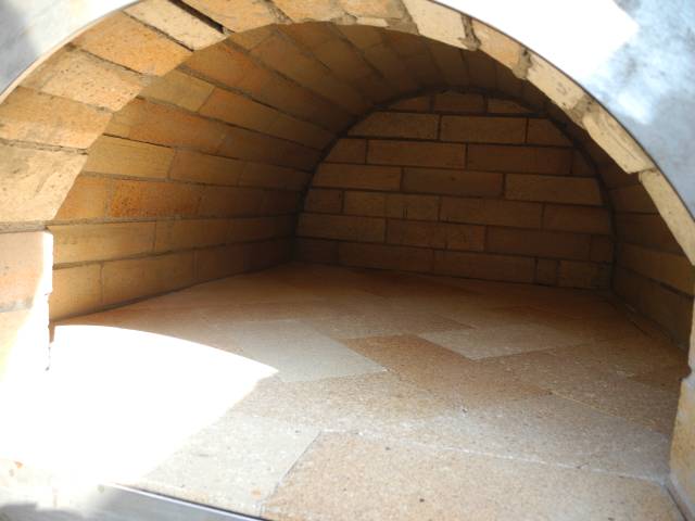

JohnDooe hat geschrieben:Na komm.... dann schnell Brille und MickeyMäuse auf, Atemschutz schadet auch nicht.
10 min später ist alles vorbei.
Dann kommt ZEN-Arbeit...... Hartbrand-Ziegel in die Flosse und dann Ziegel und schleifen kreisen schleifen kreisen schleifen.....
Macht auch Spaß :-) hat was meditatives..... schleifen... kreisen..... schleifen.... kreisen.....
Wenn noch nix liegt.... denk an die 45°
Was meinst du mit 45°???
mfg
matthias
JohnDooe
Beiträge: 819
Re: Neues Projekt gestartet
Beitrag von JohnDooe »
Die Bodensteine so legen, daß es keine "senkrechten" und "waagrechten" Fugen gibt, von der Öffnung aus gesehen sondern alle um 45° versetzt.
Damit kannst Du mit dem Schieber nicht an einer "Kante" hängenbleiben, weil die nicht quer sondern 45° nach hinten verläuft.
https://youtu.be/O0ILddGTkZw?t=110
Hier siehst Du den Winkelversatz zur Öffnungskante

JohnDooe hat geschrieben:Die Bodensteine so legen, daß es keine "senkrechten" und "waagrechten" Fugen gibt, von der Öffnung aus gesehen sondern alle um 45° versetzt.
Also Diagonal von einer Ecke zur anderen Ecke verlegen...
DAP
Profiheizer
Profiheizer
Beiträge: 249
Registriert: Fr 31. Jul 2015, 10:30
Wohnort: Geseke
Beitrag von DAP »
ja, diagonal ist richtig, wie geschrieben, bleibt der Schieber dann nicht an den Fugen hängen

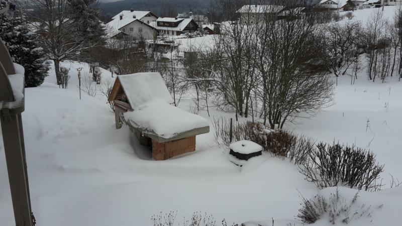

baku
Beiträge: 746
Wohnort: Unterfranken
Beitrag von baku »
:beob:
Guckst du hier...... :gut:
:hallo:
Kurt
Waidler hat geschrieben:Wie sieht es bei euch aus?
Auch soviel Schnee?
MFG
Matthias
Zum Glück nicht. Aber zum Drinrumwälzen nach der Sauna reicht´s.
