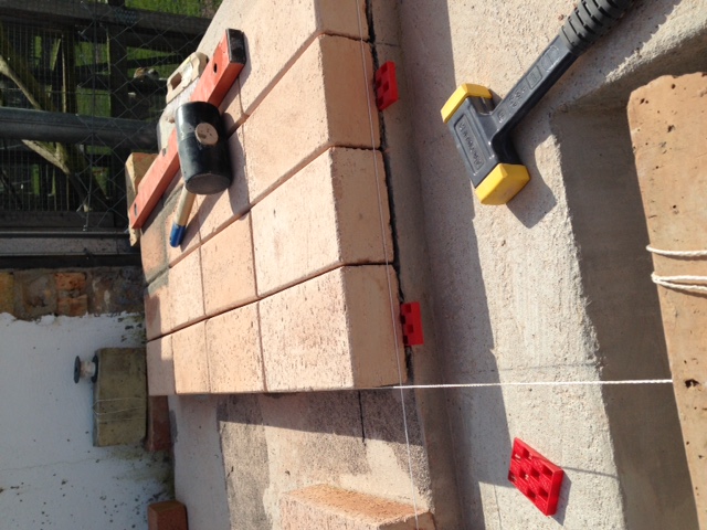

Backboden alt abgerissen da Frostschäden :wirr:
Alles sauber gemacht und mit dem richtigen Mörtel (hydraulisch/ keramisch abbindend) komplett neu verlegt, dann noch komplett verfugt und die überschüssige Fugenmörtelmasse abgekratzt.
Der neue, schicke Backboden darf jetzt bis Montag trocknen dann wird er am Abend einmal geschliffen

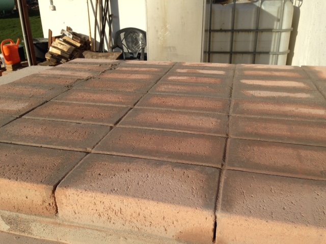

Backboden nur noch einmal schleifen....
Backboden hat jetzt knapp 11 cm Dicke, 4 cm Foamglas, Mörtelbett, Radeburger Schamotte 64 mm dick
Beste Grüße Gerd

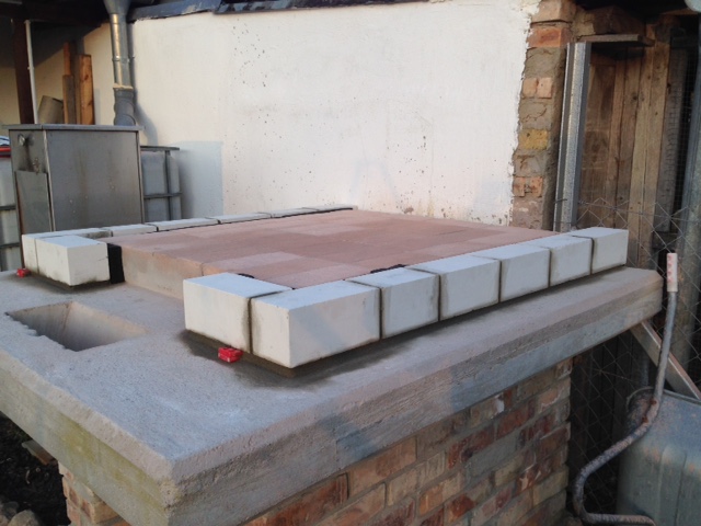

So Ihr lieben,

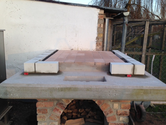

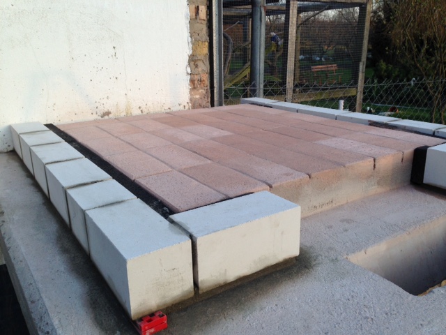

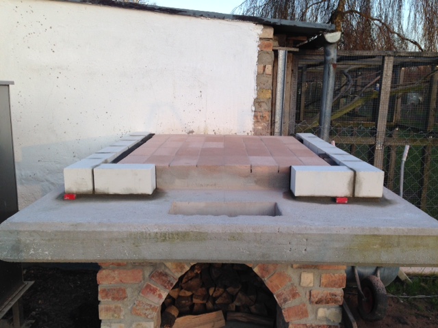

Backboden weitestgehend fertig und heute die erste Reihe vom Korpus angelegt
Den Korpus mauere ich mit KS Steinen im Format 2 DF
Kalksandsteine kann ich verwenden da der gesamte Korpus anschließend noch mit imprägnierten, bossierten KS Riemchen verblendet wird
Zwischen Backboden und Korpuswand habe ich zur Vermeidung einer Kältebrücke 40mm Luft gelassen und mit meinem restlichen Foamglas isoliert; der Foamglas - Rest hat zwar nicht ganz gereicht, aber was noch fehlt isoliere ich noch mit Steinwolle

Korpus ........., mit Platz in der Mitte für einen Zierbogen
Korpus rechts
Korpus rechts
Korpus links
Korpus links
