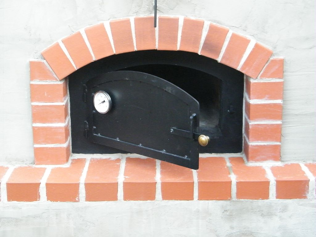

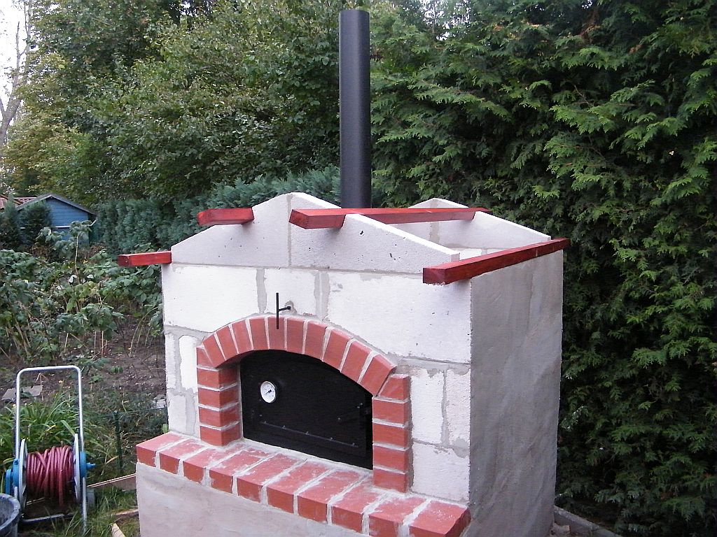

Es ging wieder ein bißchen weiter, aber seht selbst:
Backofenbau 105.jpg (199.3 KiB) 4959 mal betrachtet
Backofenbau 106.jpg (165.38 KiB) 4959 mal betrachtet
Backofenbau 107.jpg (136.89 KiB) 4959 mal betrachtet
Backofenbau 108.jpg (227.66 KiB) 4959 mal betrachtet

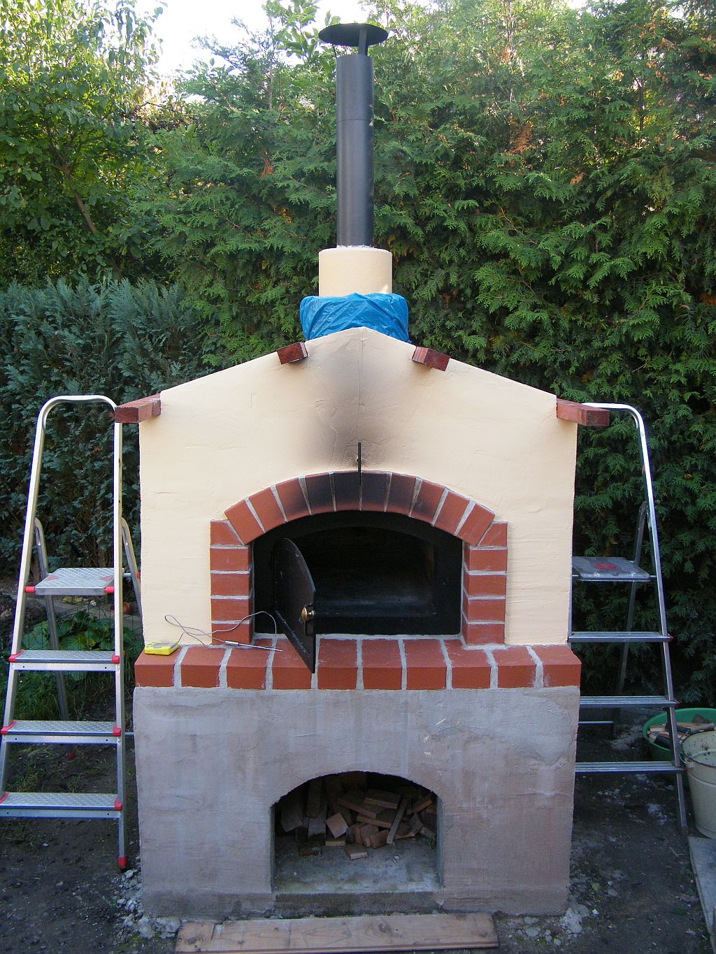

Inzwischen ist schon alles verputzt.
Das Schamotterohr hole ich dann ab, ich war nicht zu Hause, als der Zusteller kam :(. Dann noch die Steinwolle einbringen, Dach drauf, bißchen Farbe, ferdich :)!
Viele Grüße, Heiko

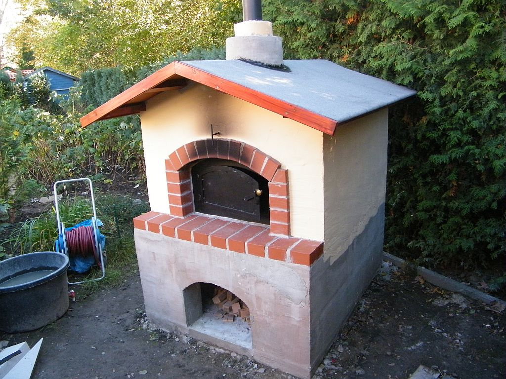

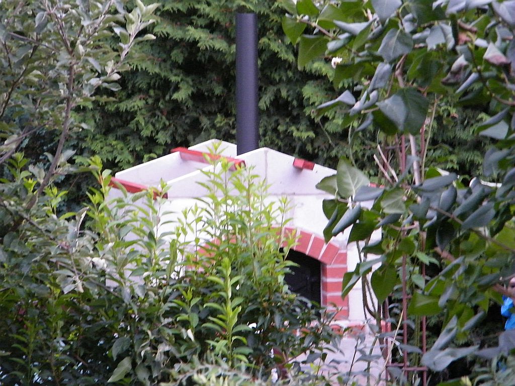

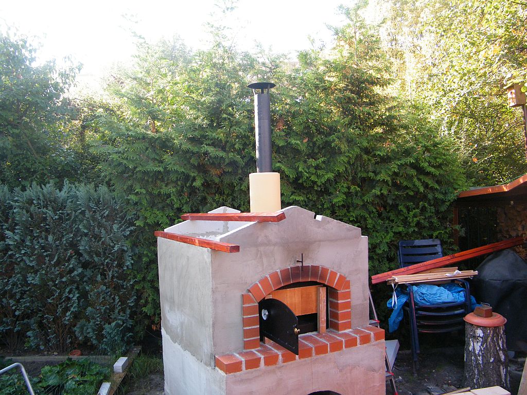

Inzwischen ging es bei mir weiter, wenn auch mit Zwangspause: Ich hatte mir einen Nerv eingeklemmt und war daher zur Untätigkeit verdammt. Eigentlich dachte ich, für dieses Jahr bin ich fertig, soll heißen, um den Sockel kümmere ich mich nach dem Winter. Die Temperaturen sind zu niedrig jetzt, ich möchte da nichts mehr kleben oder so. Er soll mal mit solchen Ziegelriemchen beklebt werden.
Aber hier erstmal ein paar weitere Bilder:
Backofenbau 112.jpg (245.07 KiB) 4937 mal betrachtet
Backofenbau 116.jpg (97.6 KiB) 4937 mal betrachtet
(363.02 KiB) 270-mal heruntergeladen
Backofenbau 127.jpg (210.45 KiB) 4937 mal betrachtet

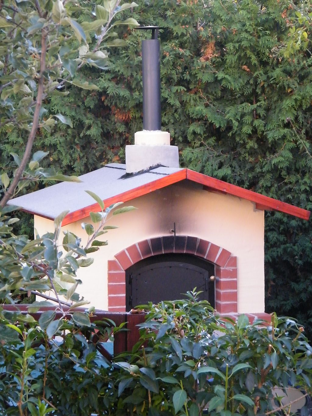

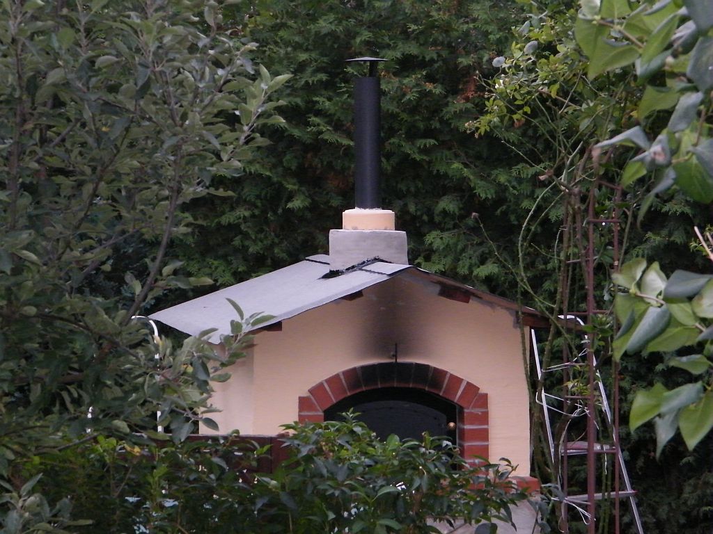

Auf dem nächsten Bild sieht man mein Problem: Der Schornstein besteht aus einem Metallrohr, außen herum aus Schamotterohr. Der Zwischenraum ist mit Fermalit verfüllt. Darum wiederum ist 6cm Steinwolle, die mit Ofenmörtel verputzt ist. Es wird jedoch außen (an der Steinwolle) sooo heiß, dass meine Abdichtung zum Dach hin (Kaltkleber) schmilzt und ich echt Bammel hab, dass mir das ganze Dach abfackelt . So hab ich mich auch nicht getraut, richtig einzuheizen, wie man es wohl eigentlich macht. Ich muss mich also vor dem nächsten Einheizen doch um eine richtige Dachdurchführung kümmern.

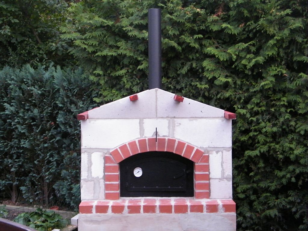

Den Riss, der sich vorn gebildet hat, seh ich nicht als Problem:

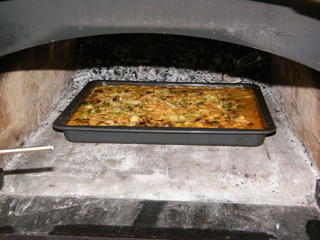

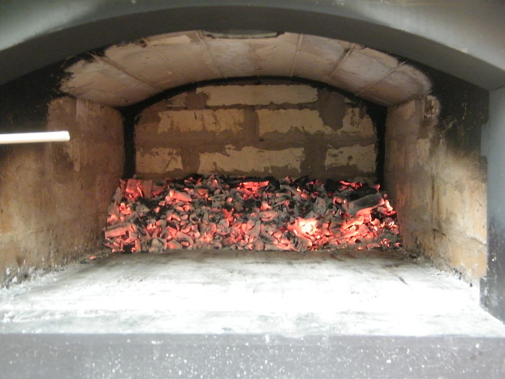

Ein Pizzablech machten wir schon mal nebenbei, während eines "Trocknungsfeuers". Davon gibts leider keine Bilder...
Aber die überbackenen Schnitzel waren megalecker :gut:

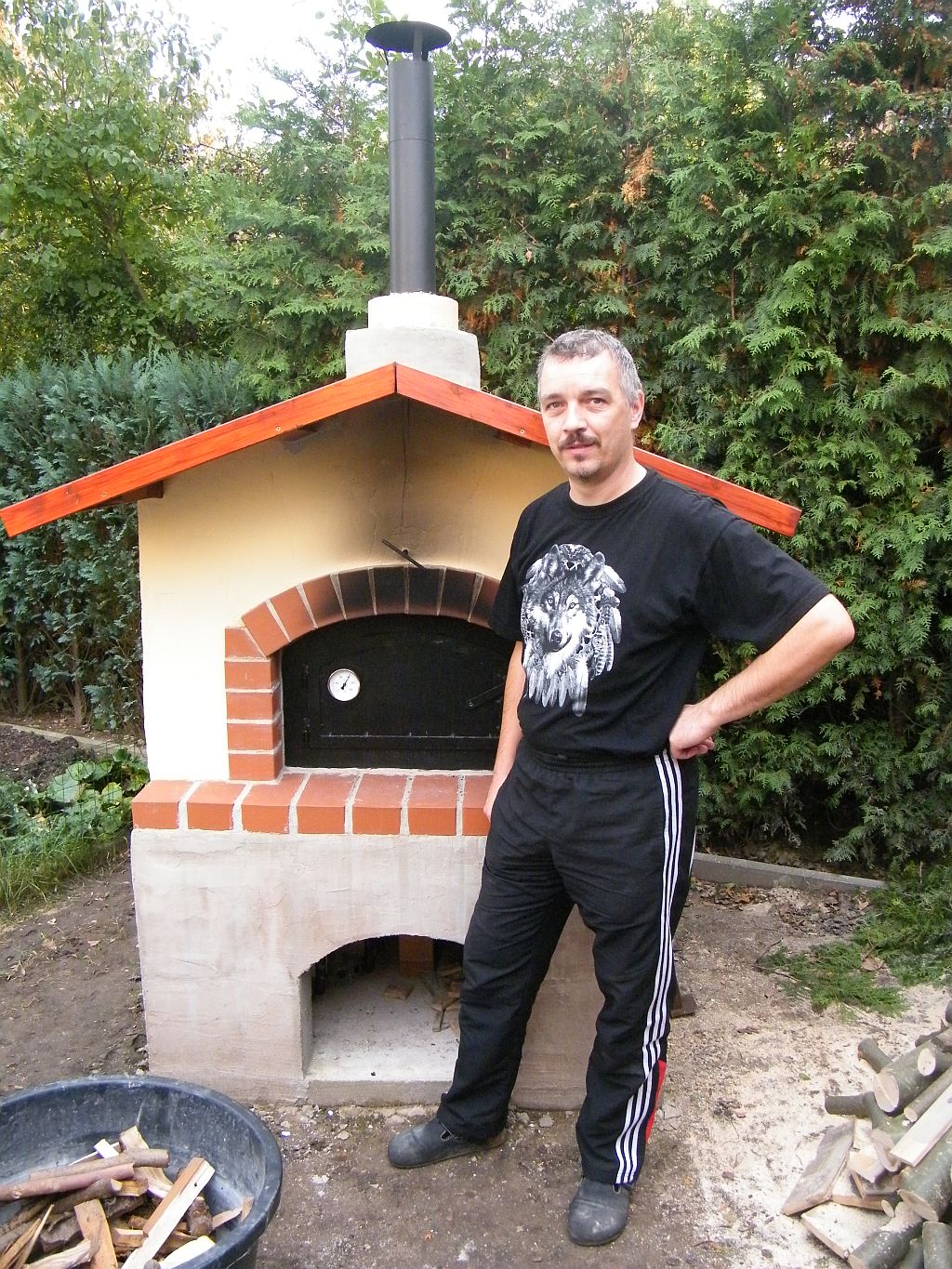

So, im großen und ganzen ist der Bau für dieses Jahr beendet.
Über zahlreiche Vorschläge bzgl. meiner Dachdurchführung würde ich mich freuen, bevor ich das nämlich nicht geändert habe, bleibt der Ofen aus.
Viele Grüße, Heiko
Re: Leipziger Steinbackofen
Hallo Iceman , wie wäre es , wenn du am Kamin zwischen Dach und und Schamottrohr einen Spalt lassen könntest und das Schamottrohr von oben mit einer Blechabdeckung gegen den Regen abdichten könntest? Zu deinem Dach wäre auch noch eine Lüftung von Vorteil, in Form von Lüftungsgittern vorn und hinten ( eft. verstellbar), unter dem Dachspitz. Außerdem ist es eine Kontrolle wenn es einen Feuerdurchschuss gibt und dir das Dach abfackelt. Wie du meinem Therad entnehmen kannst ist das bei mir auch passiert, allerdings durch die Ofentüre.
Ich würde das Dach auch nie mehr so dicht und so nahe auf den Ofen setzen, um eine bessere Kontrolle zu haben.
Hallo Iceman,
warum der Kamin trotz Isolierung dermaßen heiß wird, dass der Kaltkleber schmilzt ist mir nicht ganz klar.
Auf jeden Fall würde ich direkten Kontakt zwischen Dach und Kamineinheit durch "Freiraum" vermeiden.
Deine gewählte Konstruktion ist auch nicht unbedingt wettertauglich.
Ich würde am Kaminrohr einen Wetterkragen anbringen, das Dach vom Kamin freistellen und dann wird das funktionieren.
Der Riss im Giebel ist sicher materialbedingt. Das zeigt wieder einmal, dass Porenbeton für solche
Konstruktionen nicht unbedingt der ideale Baustoff ist.
Hallo Iceman,
der Riss im First ist nicht so schlimm , es ist einfach nur ein Dehnungsriss. Wie ich auf den vorherigen Bildern gesehen habe , hast du deine Kalksandsteine so gemauert , dass sich oben am First genau mittig eine Fuge gebildet hatte. Der Stein unten dunter ist durch die Klappenwelle geschwächt und der nutzbare Steg am Stein ist höchstens 12 cm . Wenn sich der Mörtel in der Fuge oben nur leicht dehnt, wird der untere Stein schon auseinander gedrückt . Ich würde den Riss grosszügig wie eine Fase auskratzten und mit einem elastischen Mörtel oder wärmefestes Silkon verschliessen. Ausserdem solltest du deine abgehende Wärme des Schamottrohrs auch berücksichtigen , die trägt auch zur Dehnung bei. Beim Dach kannst du davon ausgehen, dass die Wärme direkt unter dem Dach deiner Backware nicht mehr nützlich ist, da die Wärme immer noch oben steigt
