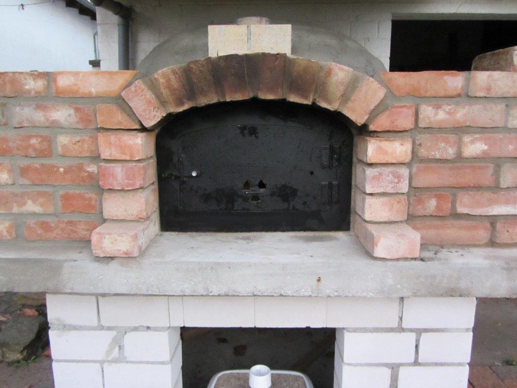

Mach am WE erst mal die Steinwolle drauf/drum und dann werde ich mit Pizza starten, und das Brot nachlegen, vielleicht geht dann ja auch noch ein Braten über Nacht.
Nee, ist vielleicht etwas viel auf einmal aber Pizza und Brot werde ich versuchen und Versuch macht klug :) ;)

Hi Akki, ich habe auch grad die Dämmfrage. Ich bin wohl aufgrund der dämlichen Außenform meines Ofens genötigt, auch zuerst A1-Steinwolle und dann Schaumglas zu schichten. Viel Erfolg!

wenn du was zum Isolieren suchst, da gibt es auch Schaumglas als Granulat zu kaufen, gibt es in verschiedene Körnungen.
Nur mal so zur Info:
Guckst du hier: :beob:
http://www.schaumglas-billiger.de
Kurt

Hi Kurt, danke für den Tip - das Schaumglas habe ich ja schon, Martin hat mir gerade in meinem Fred "die Augen geöffnet" - Lehm drauf, SGlas drauf, Steinwolle drauf und zumachen.

hmm, das mit dem Schaumglasgranulat ist auch keine schlechte Idee, es ist vor allem leicht zu verarbeiten aber teurer als Steinwolle.
:lupe: Fülle ich also den Raum zwischen der Kuppel und der Außenwand dann sind das ca. 1m³ = 1000 Liter X ,047 €/Liter (in 40L Säcken) = 470€, ups.
:lupe: Bei der Bestellung von einem Big Pack = 1m³ sind das mit Versand 287€, auch nicht wenig!
Ich glaube da komme ich mit der Steinwolle besser weg.
Oder habe ich da bei der Betrachtung einen Fehler gemacht??

zum Schütten in die verbleibenden Hohlräume zwischen Steinwolle und Außenwand (sofern es eine gibt) nimmt man gerne die Säcke mit feuerfesten Perliten, machen recht viele Bauer hier im Forum.

oh da hast du wohl recht, hatte das noch gar nicht so durchgerechnet :pfeifend: :lupe: :patsch:
Das ist ja sehr teuer, da biste mit Steinwolle wesentlich günstiger dran :gut:
Also...Entscheidung gefallen
Kurt
