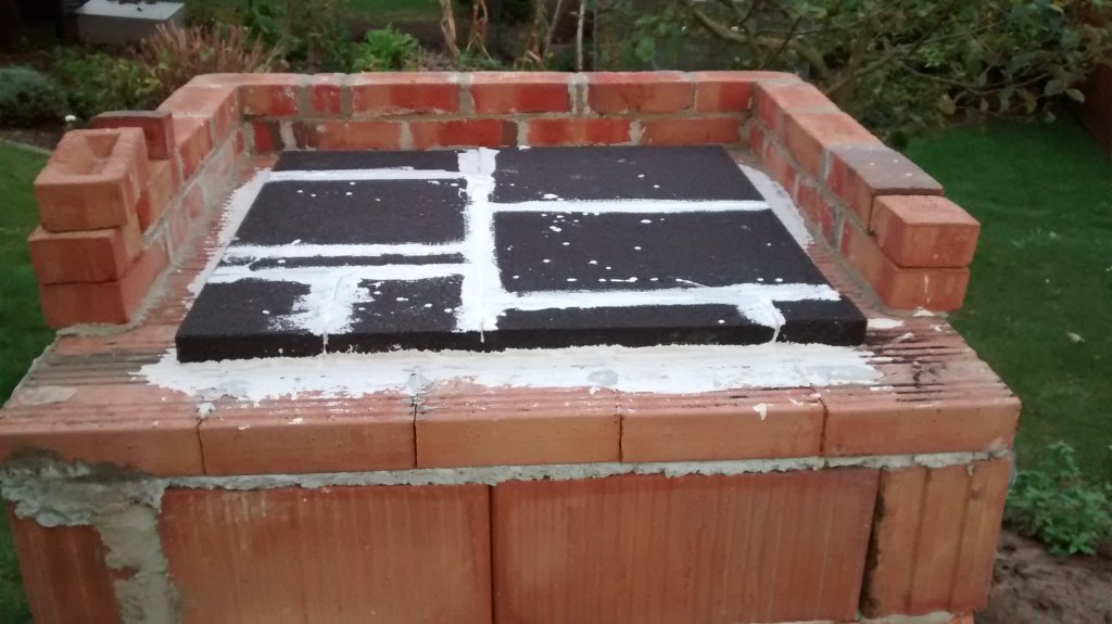

So habe mein Boden fast fertig gemauert ,nur will das Wetter nicht mehr.
Dann kann ich ja in Ruhe in die Ferien fahren.

für Die Grüsse.Habe ebend noch meine Schamottplatten in Steine gewechselt.Ich hatte etwas Angst wegen der Stabilität. Habe jetzt die gleichen Steine Wie auf dem Boden. War ganz nett der Mann von der Calenberger ofenkeramik GmbH. Wer also Steine braucht und in der Nähe von Hannover wohnt, kann ich empfehlen.

So wieder da. Urlaub zu Ende. Konnte zwischen durch wieder was machen.
- 1988f778.l.jpg (48.08 KiB) 5418 mal betrachtet
