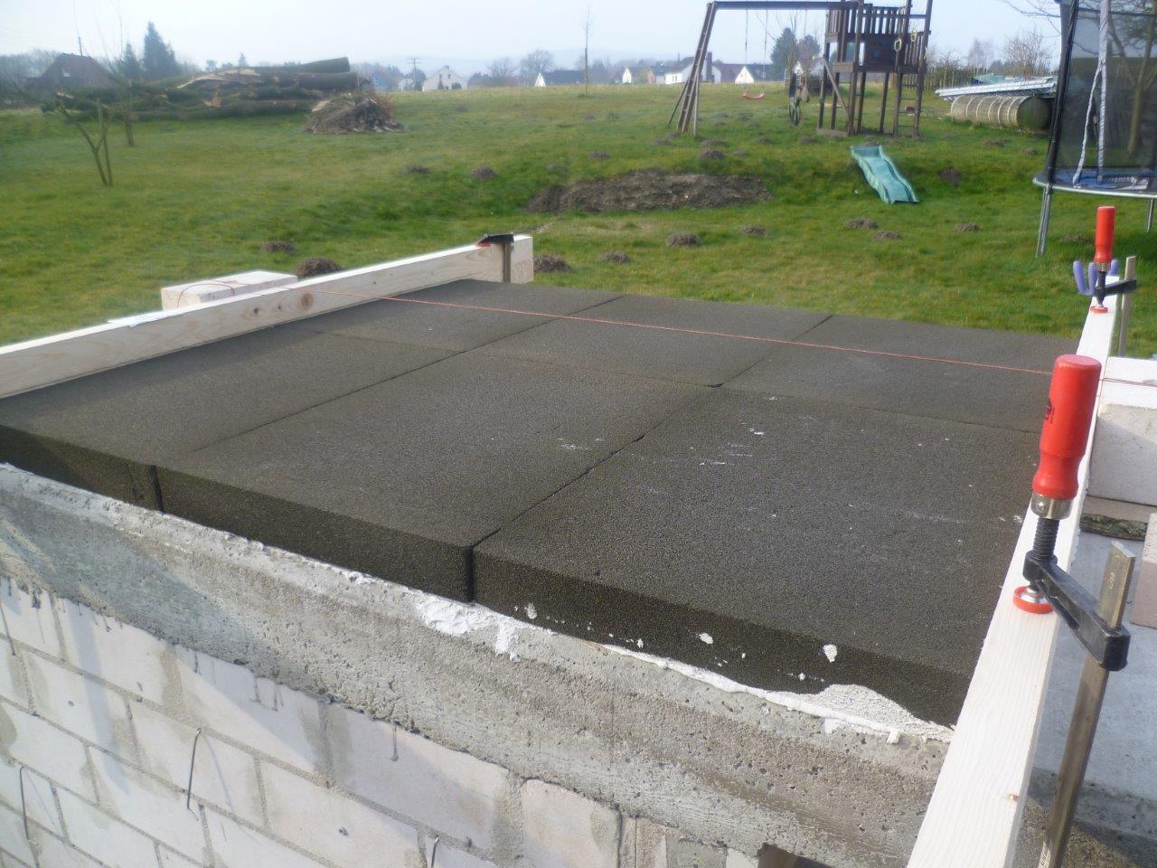

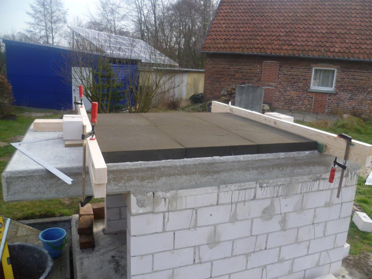

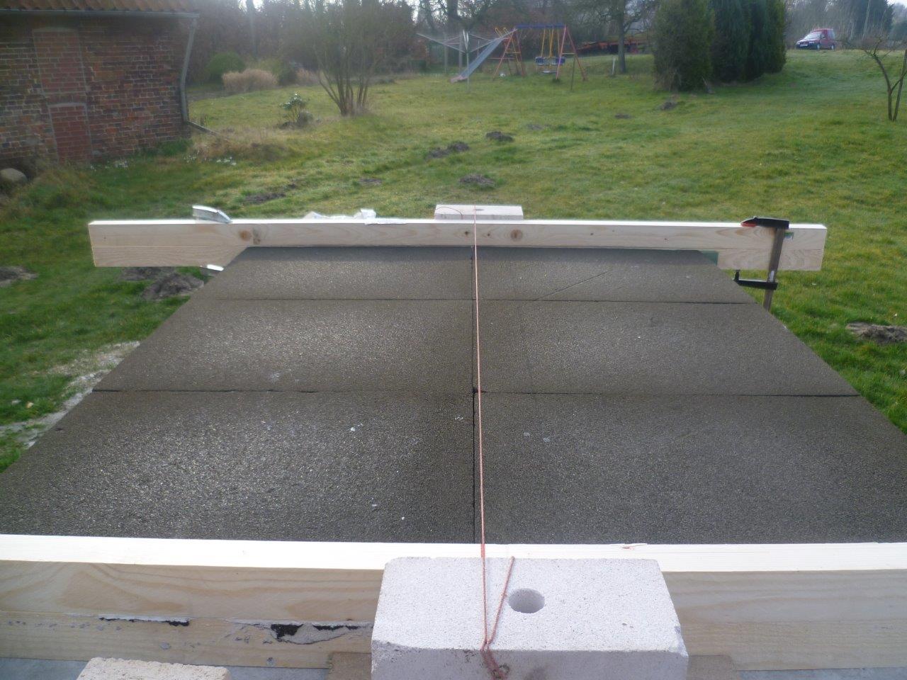

Ich habe die Foamglasplatten auf 60mm geschitten, dass hat mit einem Holzrahmen und einer Bügelsäge sehr gut geklappt.
Dann habe ich die Platten noch mit Natursteinkleber auf dem Zwischenboden aufgebracht.

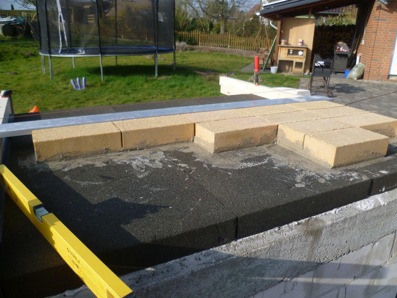

Gesten sind die Schamottesteine geliefert worden und Steini hatte Recht, die sind nicht sehr Maßhaltig.
Wenn ich mir nochmal welche bestellen würde, würde ich die nachgepressten nehmen (jetzt lege ich halt mit Fuge).

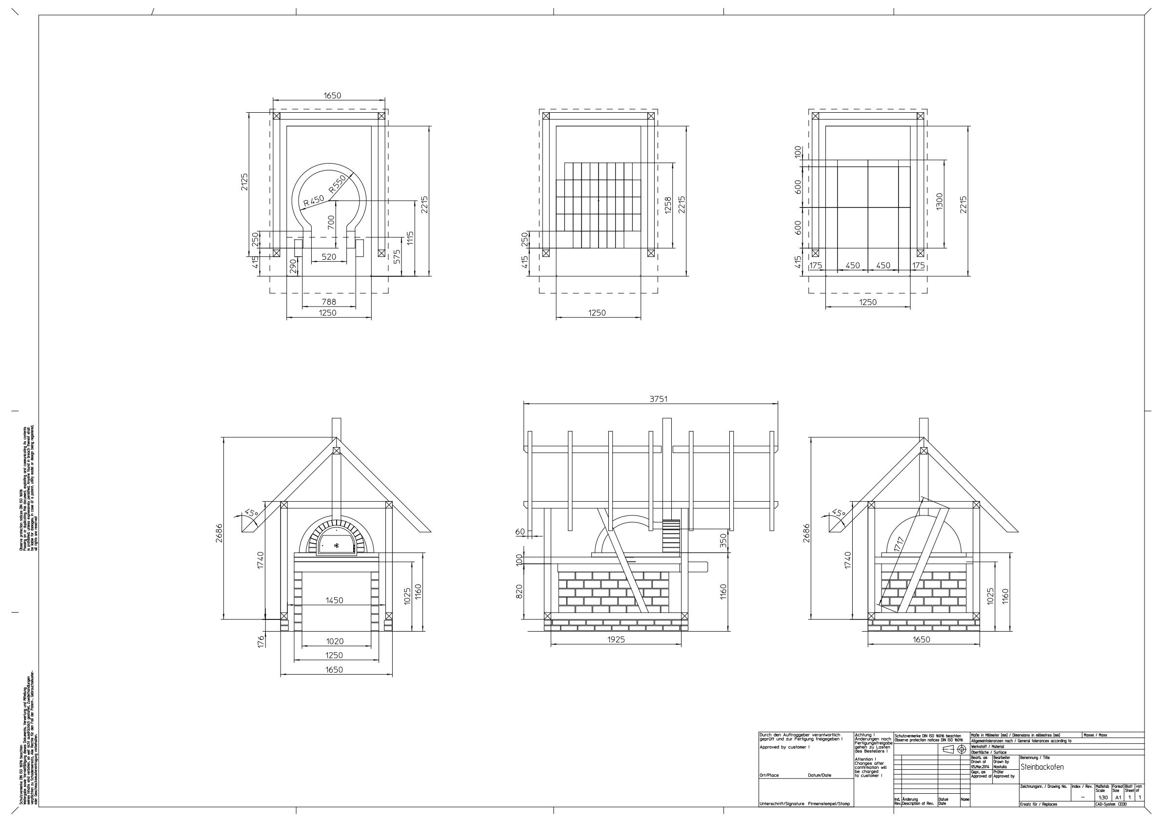

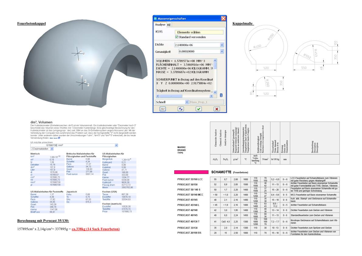

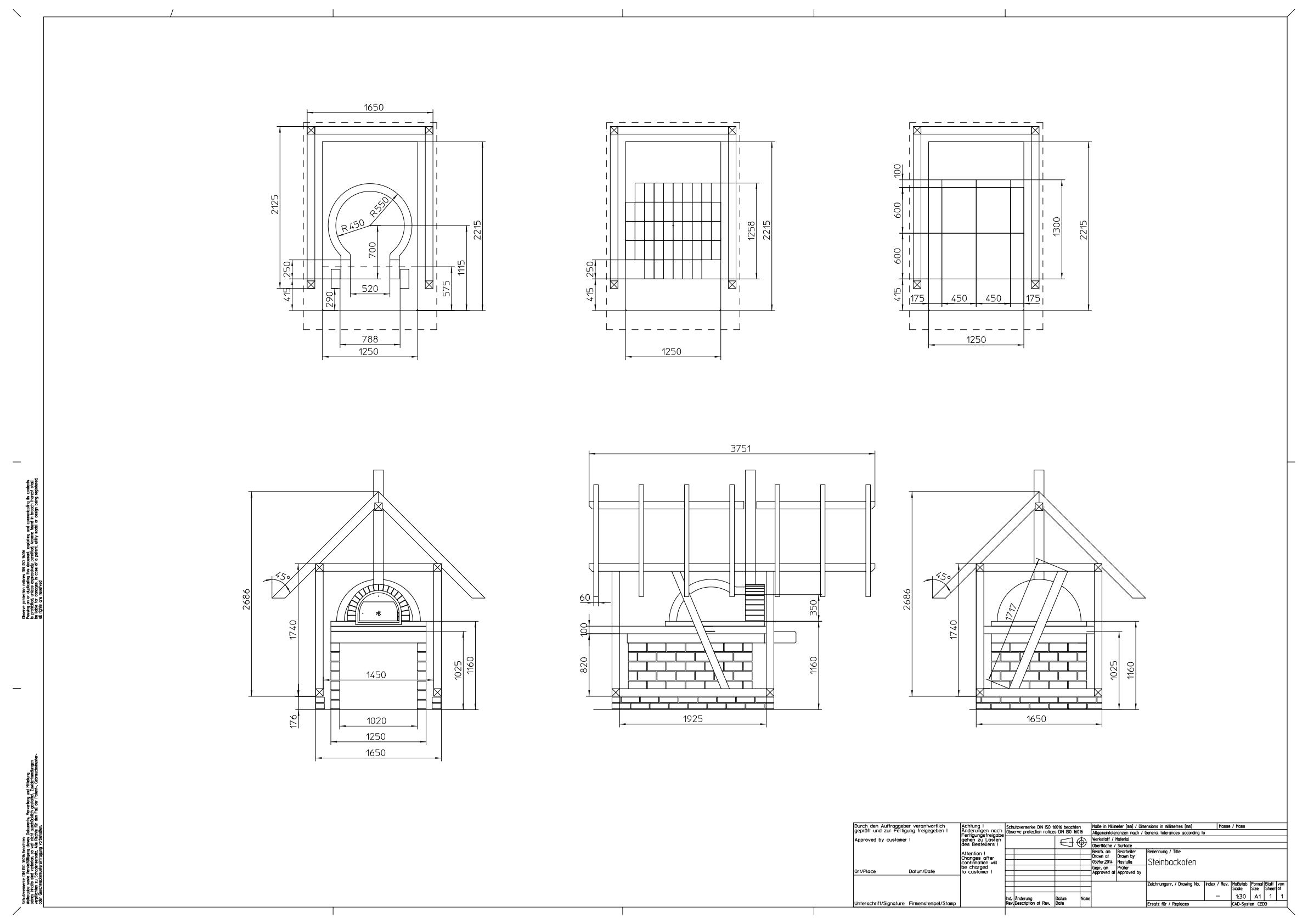

Auf der Arbeit habe ich nochmal meinen Plan überarbeitet und mal eine Materialberechnung für die Kuppel gemacht.
Wenn da jemandem ein Fehler auffällt oder jemand eine Anregung oder Tipps hat, ich bin immer sehr dankbar :danke:

Foamglasplatten von 100mm auf 60mm runtergeschnitten...
(195.52 KiB) 148-mal heruntergeladen
(186.49 KiB) 148-mal heruntergeladen
(184.88 KiB) 148-mal heruntergeladen

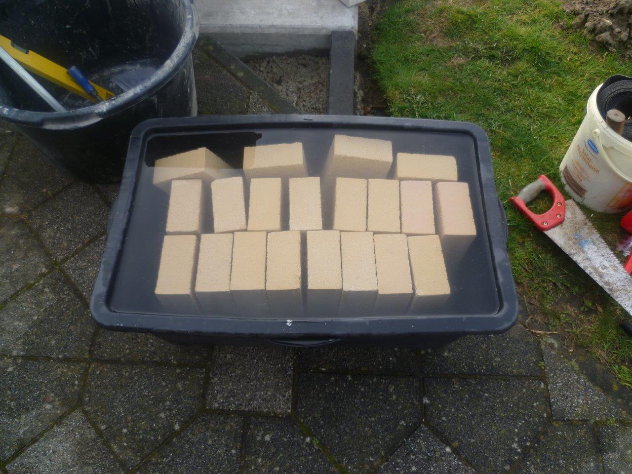

Schamottesteine immer wässern...
(195.78 KiB) 148-mal heruntergeladen
(231 KiB) 148-mal heruntergeladen

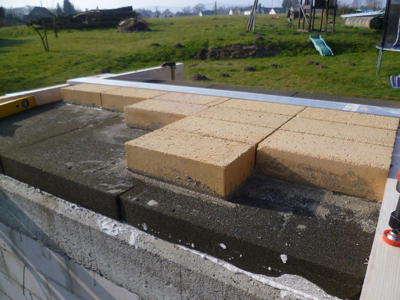

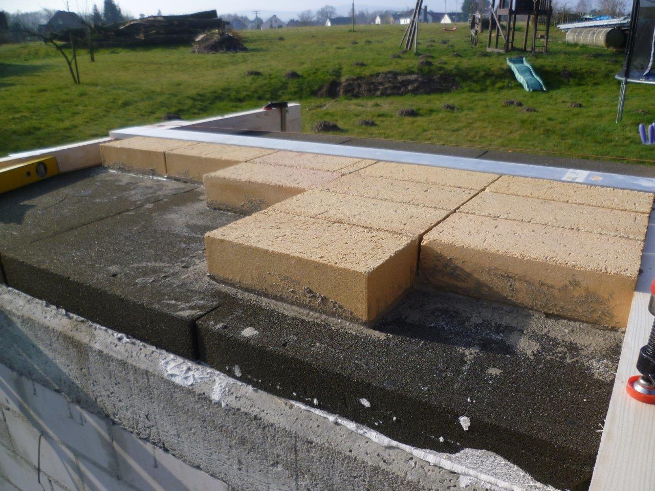

Schmottesteine drauf....
(218.09 KiB) 148-mal heruntergeladen
(194.32 KiB) 148-mal heruntergeladen
(152.07 KiB) 148-mal heruntergeladen

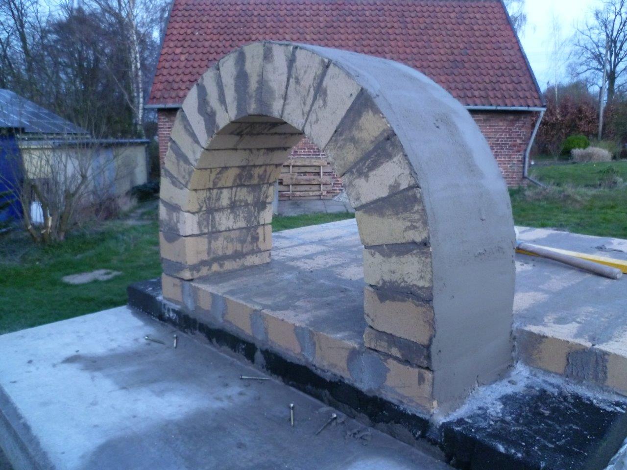

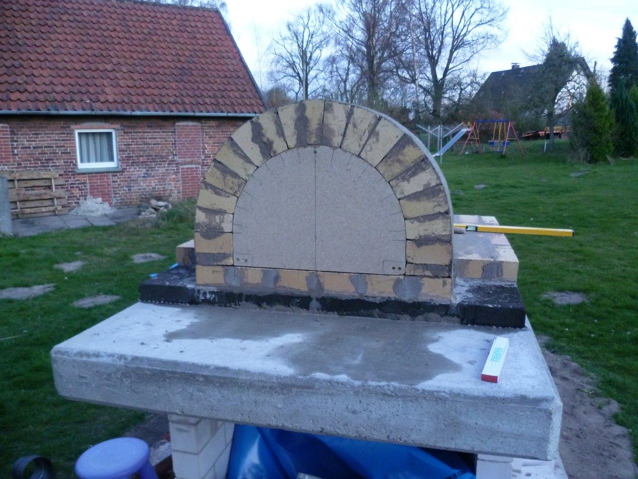

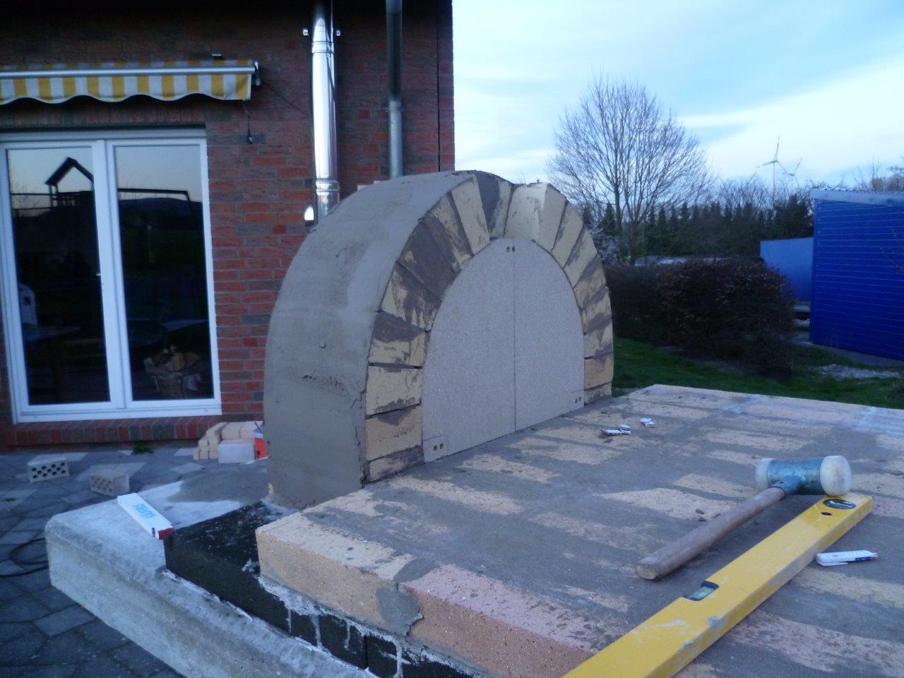

Portalbogen fertig...

Das sieht super aus! Die Bauweise kommt mir irgendwie bekannt vor. :pfeifend:

Hallo Charly,
das sieht bis jetzt sehr solide aus :applaus:
Möchtest Du noch dünne Schamottsteine als Backfläche auflegen, oder soll die jetzige Fläche die Backfläche sein?
Wenn letzteres der Fall ist, kann ich Dir den Tipp geben, einen hartgebrannten, gelochten Klinker zum "Putzen" der Fläche zu nehmen. Das geht dann jetzt am besten, wo die Kuppel noch nicht drauf ist.
Weiter gutes Gelingen!
Re: Unser neues Projekt
Hallo Charly
Das sieht sehr gut und vor allem durchdacht aus . :respekt:
Eine Frage hab ich aber an dich .
Möchtest du den Backes später verkleiden oder wofür die Luftschichtanker ?

Hallo Ovi,
danke für den Tip, ich werde es mit dem Klinker mal ausprobieren.
Eigentlich hatte ich noch vor, die Backfläche nach Steini´s vorbild, mit einer dünnen Schicht Schamottemörtel abzuziehen.
Hallo Steini,
wie zufrieden bist Du denn mit deinem Boden nach ca. 3 Jahren?
Hallo Dieter,
in einer ersten Planung wollte ich den SBO mit Klinkersteinen ummauern, jetzt wird der SBO wie im Plan zu sehen,
mit einem Fachwerkhäuschen eingehaust.
Vielleicht kann ich die Luftschichtanker noch zur stabiliesierung der Gefache gebrauchen.
