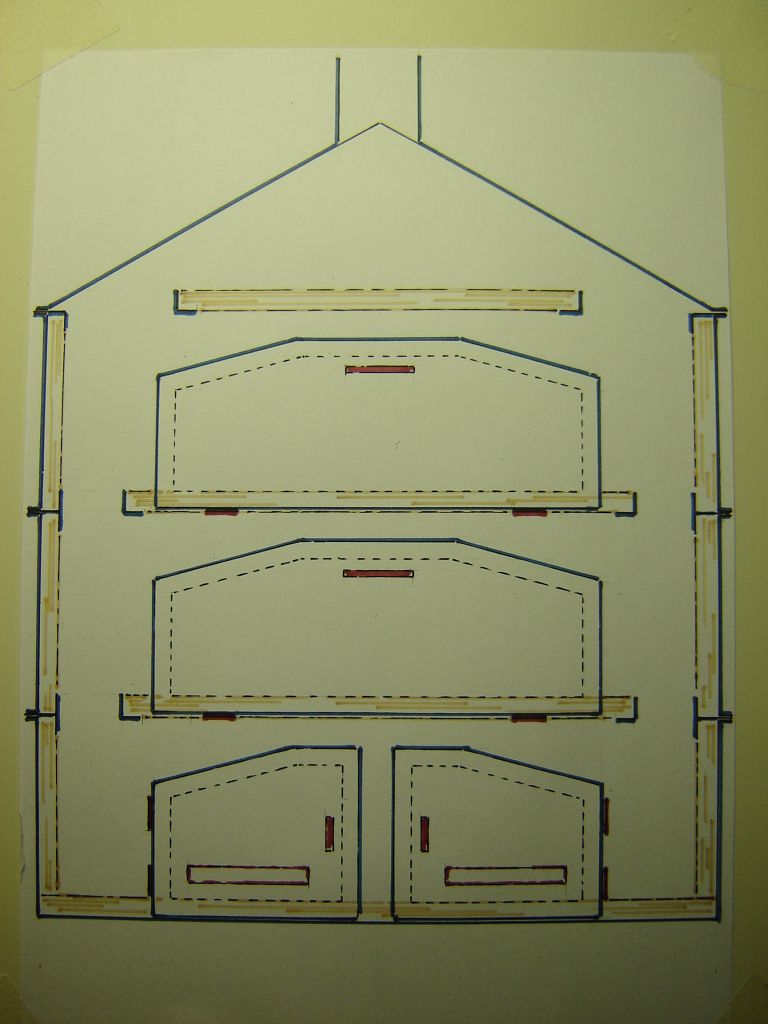

Update!
Umberto
sehr schön Steini.
1. Wie ist das eigentlich unter der Dachspitze, die oberste Etage. Ist die nach vorne offen als Warmhaltefach?
2. wie kommst du auf die Backfläche von 700mm Breite und 400 mm Tiefe?
Ist die Backfläche in der Breite geteilt?
3. rechts und links von den Backflächen ist offen, ist in deiner Planung eine Begrenzung vorgesehen oder muss man aufpassen dass die Pizza nicht rechts oder links runter hängt?
- Beiträge: 14329
Offen auf keinen Fall. Wenn, dann würde ich dort auch eine verschließbare Öffnung rein machen.Umberto hat geschrieben: 1. Wie ist das eigentlich unter der Dachspitze, die oberste Etage. Ist die nach vorne offen als Warmhaltefach?
Ja, geteilt. 750 mm breit (2 x 375 mm). Die kleinformatigen Schamotteplatten sind preisgünstiger .2. wie kommst du auf die Backfläche von 700mm Breite und 400 mm Tiefe?
Die Zwischenräume sind kleiner als 10 cm. Evtl. könnte man diese durch Verbreiterung des Backbodens (800 mm) auf <= 5 cm reduzieren.3. rechts und links von den Backflächen ist offen, ist in deiner Planung eine Begrenzung vorgesehen oder muss man aufpassen dass die Pizza nicht rechts oder links runter hängt?
Steini hat geschrieben:Die Idee von Gerhard ist m. E. keine schlechte.
Somit könnte man 2 Ofenvarianten herstellen.
Die Seitenteile, das Boden- und Dachteil wären identisch.
Nur Front- und Rückseitenteile in je 2 Ausführungen.?????????
Die Verschraubungen könnte man durch eine entsprechende Isolierung und Blechhülle "unsichtbar" machen.
Vor der Herstellung eines Prototyps sollten wir auf jeden Fall erst einmal ein Modell anfertigen (M 1: 5).
Wieso?
Die kann man doch einfach fehlen lassen..... beim 2 teiligen...
Ich hatte so gedacht, dass man wie bei "Lego" auch einen "4 Stöckigen" bauen könnte.....
:erledigt:
Umberto
nochmal:
ist da kein Schamottewinkel (senkrechter Rand) vorgesehen. Da musst du ja immer aufpassen dass da nix runterfällt.
Ein kleiner Rand von 4 oder 5 cm würde da sehr hilfreich sein.

Ich finde das schon nahezu perfekt so wie es Steini gezeichnet hat. Man könnte dann wirklich 1 oder mehrere Backflächen realisieren.Das mit dem Modell ist eine sehr gute Idee. Wer stellt sich zur Verfügung zum Modellbau?
Ich würde dann den Prototypen danach bauen und die Schamotteplatten bestellen. Dann kann jeder entscheiden ob er die Teile selber fertigt oder ob ich die Teile fertigen soll und dann verschicke.
