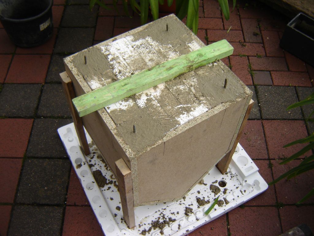

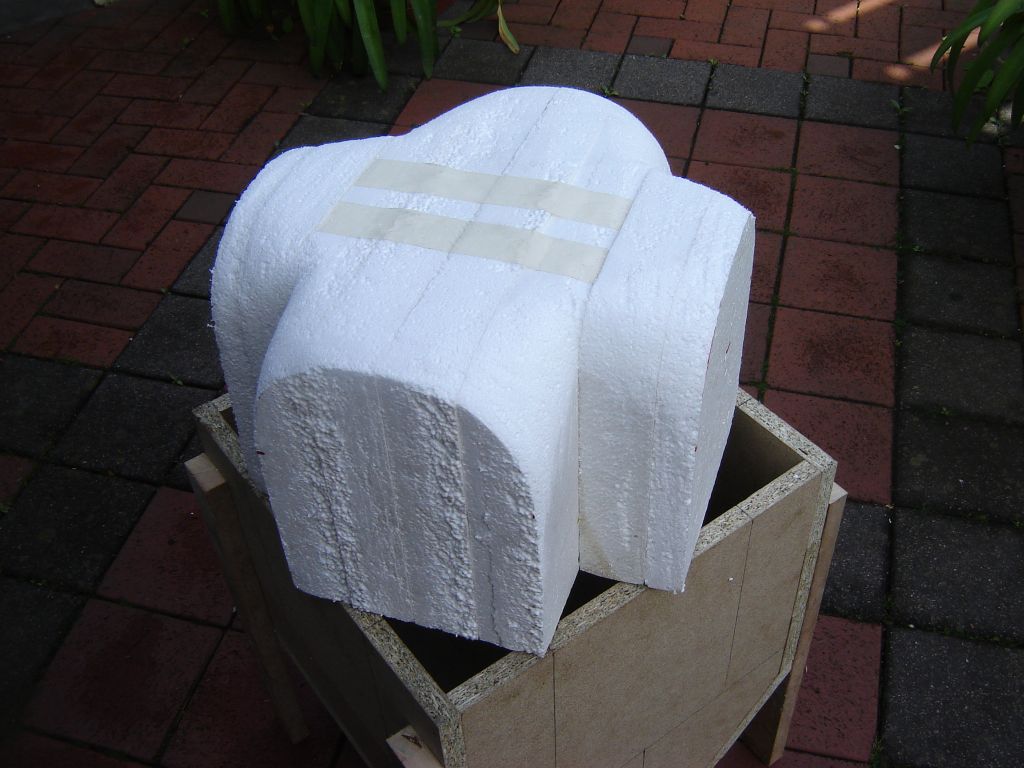

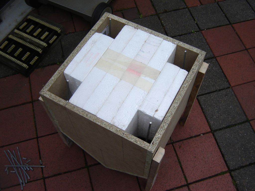

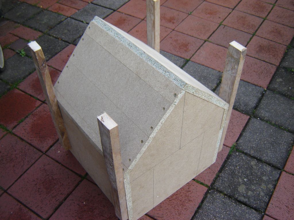

Heute bin ich wieder einen Schritt voran gekommen.
Und zwar habe ich für meinen SBO einen Kaminkopf betoniert.
Da mir die Kaminabschlüsse von "googlehupf" und "Backfuzy" sehr gut gefallen, möchte ich meinen Kamin ähnlich gestalten.
Was letztendlich dabei raus kommt, bleibt spannend, da man ja "umgekehrt" denken muss.
Morgen betoniere ich noch die Kaminabdeckplatte. Bilder folgen!
Butterkuchen
Re: Restarbeiten am Steinbackofen gehen weiter
Super Schalung und der Styroporkern ist auch nicht von schlechten Eltern
Noch ein kleiner Tip. Nimm nächstes mal eine beschichtete Spanplatten, die saugt das Wasser nicht so und die Betonoberfläche wird super glatt. Dann hast du Sichtbeton.
Danke für den Tipp, aber ich wollte die vorhandenen Spanplattenreste nutzen und nicht noch extra welche kaufen.Butterkuchen hat geschrieben:... Noch ein kleiner Tip. Nimm nächstes mal eine beschichtete Spanplatten, die saugt das Wasser nicht so und die Betonoberfläche wird super glatt. Dann hast du Sichtbeton.
Du musst wissen ... ich bin ein Sparfuchs!
- ar1
- Beiträge: 825
Hi Steini,
da sind wir mal gespannt wie es wird.
Wird das Styropor später ausgebrannt?
