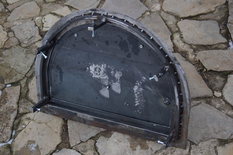

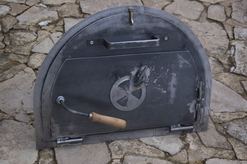

Bin gerade nach Hause gekommen und habe ein Paket vorgefunden:
von vorn
von hinten
mal "drangehalten"
Das Material ist zwischen 1,3mm und 2mm "dick", ich schätze, daß ich die Lüftungsschlitze nicht brauchen werde ...
DJTMichel hat geschrieben:... Das Material ist zwischen 1,3 mm und 2 mm "dick", ich schätze, daß ich die Lüftungsschlitze nicht brauchen werde ...
Michel, das kannst du im wahrsten Sinne des Wortes "knicken".
Wurde die Tür im Paket verschickt oder "gerollt" zugestellt. :rofl:
Bei der zu erwartenden Hitzebelastung wird sich die Tür mit ziemlicher Sicherheit verwinden (zumal die erforderliche Aufdoppelung bzw. Isolierung fehlt). Auf den Fotos sieht es so aus, als wenn die Türen jetzt schon nicht plan aufeinander liegen?!?
4 mm Materialstärke wären mindestens erforderlich.
Männers, da müssen die :sbof: doch einspringen und ein Gemeinschaftsprojekt starten. :dafuer:
Ich eröffne mal einen neuen Thread "Hilfsprojekt - Wobecker Ofentür".
DJTMichel hat geschrieben: Das Material ist zwischen 1,3mm und 2mm "dick", ich schätze, daß ich die Lüftungsschlitze nicht brauchen werde ...
:wall: :wall: :wall:
Am falschen Ende gespart... :patsch:
Die Ausführung sieht eigentlich ganz gut aus - warum macht man sowas ?
:frage: :frage: :frage:

Du könntest die Tür auch mittels aufgeschweisstem Flacheisen welches auf dem Türblatt sitzt in Form halten. Das Flacheisen könnte dann der Halter für ein Hitzeschild sein. Ansonsten finde ich die Tür ganz gelungen. :mmeinung:

rein optisch sieht es gut aus, doch 1-2mm ist knapp. Aber keine
Panik. Mach mal Detailmessungen und Fotos mit den Maßangaben.
Wir werden dann gemainsam nach Lösungsansätzen such und
ich bin mir sicher wir finden was. Der Rahmen innen mit den
"Justierlaschen" scheint massiv zu sein.
Also 1,5 mm scheint mir auch sehr "mickrig". Das verzieht sich auf jeden Fall. Mein Angebot mit der Materialbeschaffung steht jedenfalls. Wenn ihr was braucht sacht "Bescheeeeiiid"
Moin Jörn, moin Otti!
Danke für Euere Wortmeldungen. Wenn machbar, würde ich gern auf Steinis nette Idee zurückgreifen und die dünne Tür unten in die Räucherkammer einbauen. Dort entsteht kaum Hitze, ich müßte nur das Bogenmaß (Ziegelstein) ändern.
Aus der jetzigen noch eine funktionierende Backofentür zu machen stelle ich mir schwieriger / aufwändiger vor, als einen Neuanfang mit passenden Material.
