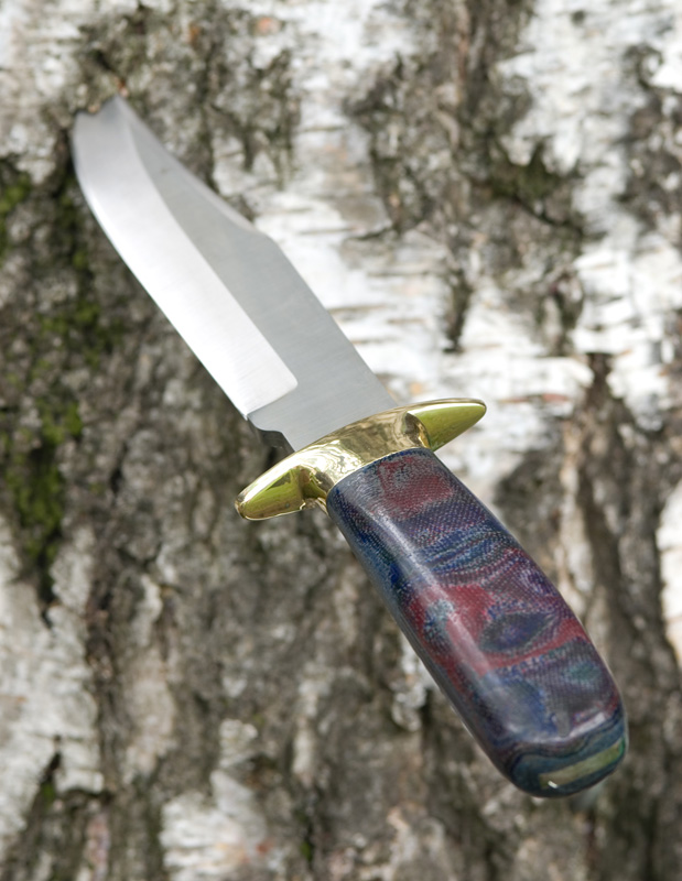

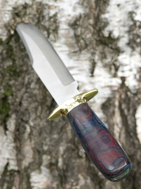

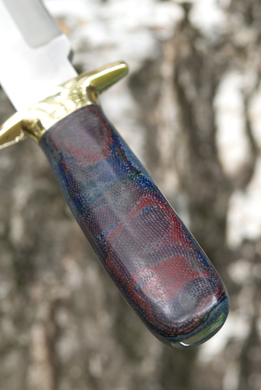

bestimmt erinnerst Du Dich an den komischen Kunstharzklumpen, von dem ich Dir sagte, es wird ein Messergriff aus Stoff? Ich habe etwas daran herumgeschliffen und so schaut es jetzt fertig aus:
Ist bestimmt nicht ganz jedermanns Geschmack, aber einmalig auf der Welt :) .
PS: Er weiß bereits, daß er das Messer nur unter meiner Aufsicht haben darf. Ich halte nichts von stumpfen Messern und das wissen meine Kinder und halten sich an die damit verbundenen Regeln

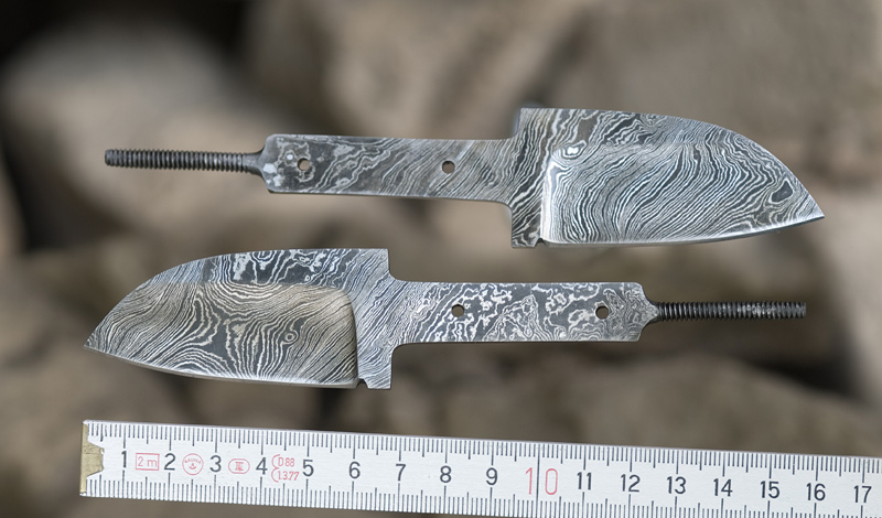

so, die nach meinen Vorstellungen angefertigten Messerrohlinge sind eingetroffen:
mal sehen, was ich damit mache ;)
Re: Messer
Sehr schöne Rohlinge, allerdings eine ungewöhnliche Formgebung ...
Wofür willst Du die einsetzen?
:frage:
Re: Messer
Boah was macht Ihr für geile Sachen. Da kann ich nur staunen.
Michel, Deine beiden Neuen sind wunderbar. Das nenn ich mal Damastmuster. Echt Klasse gemacht.
Der Michel geht doch auf die Jagd.
Das ist zum Aufbrechen der Schale
z.B. bei Austern....
Re: Messer
Hi Teufelchen,
zufällig bekam ich Kontakt zu einem Schmied und in mir wuchs der Wunsch, endlich ein Jagdmesser zu besitzen, wie ich es mir vorstelle. Ich wollte größtmögliche Freiheit bei der Griffgestaltung, deshalb diese Form des Erls. Ich brauche das Messer hauptsächlich zum Aufbrechen, allermeißtens erlege ich Rehwild bzw. Schwarzwild bis etwa Überläufergröße. Mit einer langen Klinge besteht immer die Gefahr ins Gescheide zu schneiden. Ich wollte eine, die nicht länger als mein Zeigefinger ist, damit ich den Klingenrücken beim Öffnen der Bauchdecke auf den Finger legen kann.
