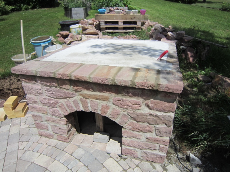

Gestern hab ich noch die Ablage am Backofen angebracht.
IMG_3710 (800x600).jpg (344.57 KiB) 6880 mal betrachtet
.. und anschließend die 40mm starken Schaumglasplatten mit Fliesenkleber auf die Zwischendecke geklebt.

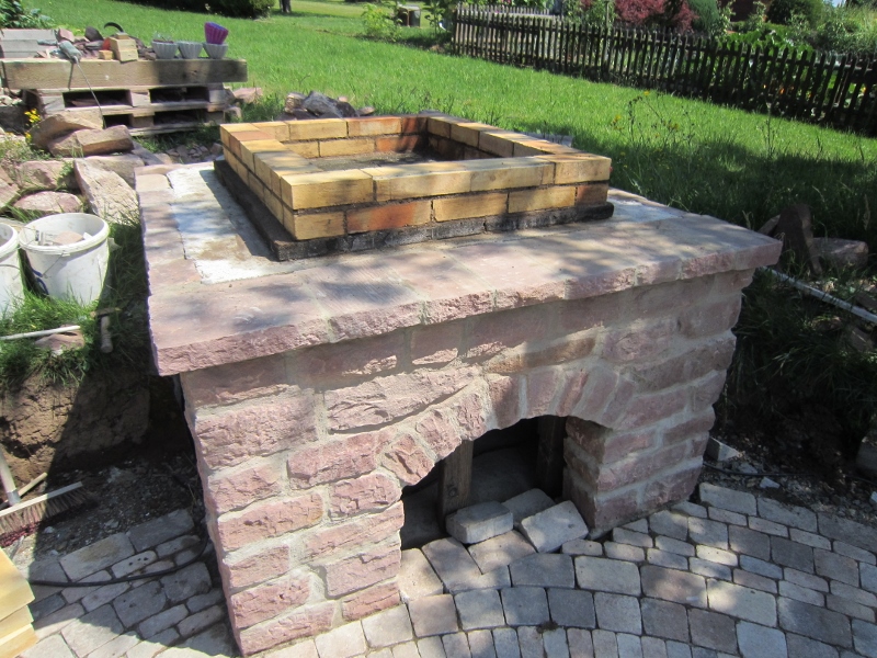

In diese Umrandung habe ich 6cm Quarzsand eingefüllt und anschließend die Schamotteplatten eingelegt. Die Platten haben eine Größe von 30x30cm und sind 6cm stark.
Vom Boden habe ich leider vergessen Bilder zu machen. Muss ich später noch nachholen.

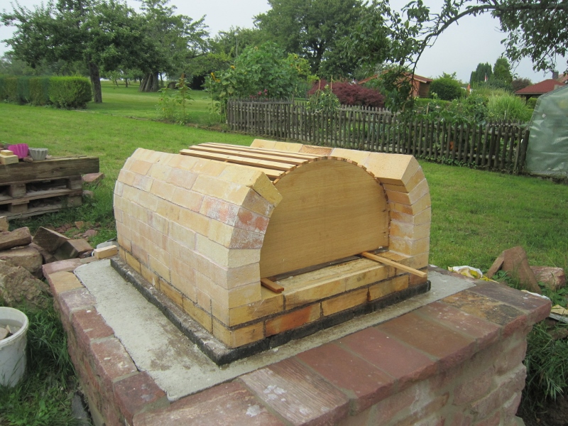

Das Gewölber ist mit fertigem Zementkleber geklebt. Hat sich sehr gut verabeiten lassen. Die Fugen sind gerade mal 2-3mm breit.
Hab ein bisschen Angst, dass ich das Holzgerüst nicht mehr herausbekomme. Sitzt sehr stramm da drin.
IMG_3715 (800x600).jpg (338.19 KiB) 6814 mal betrachtet

Re: Wolfen's Steinbackofen
Hallo Wolfram,
Wenn du die unteren Latten herausbekommst gibt es Luft und wenn nicht zersägen.
Der Tunnel ist ja auf der anderen Seite auch offen, dann geht es schon raus.

Im Notfall kannst du die Schalung ganz zum Schluss im Gewölbe verbrennen.
