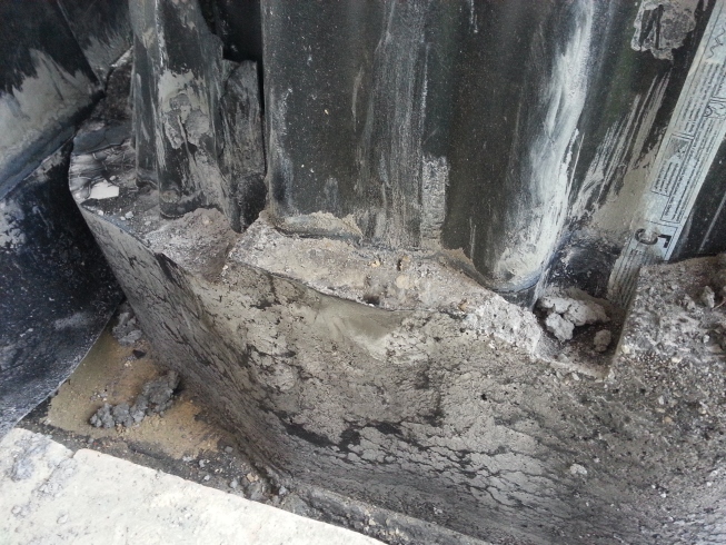

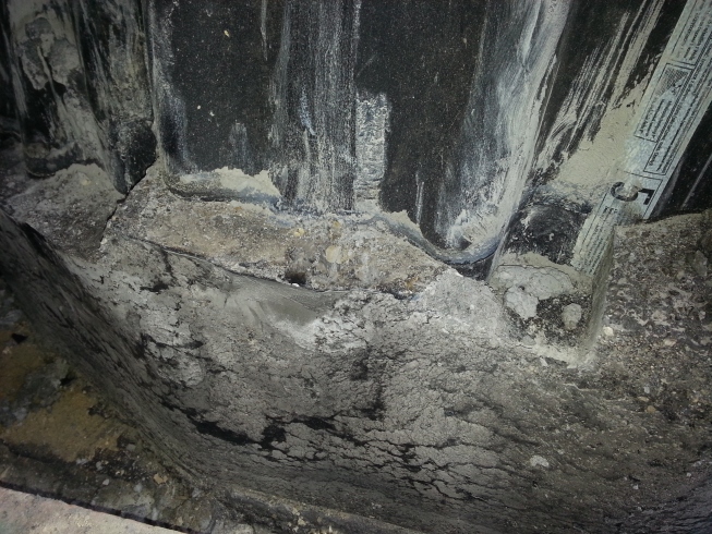

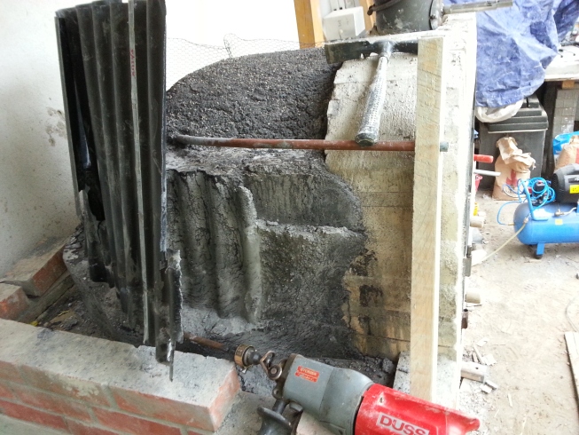

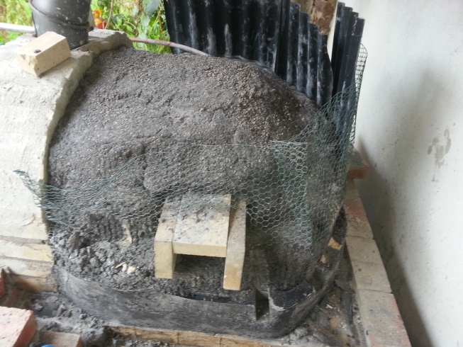

misterdata hat geschrieben:So Feierabend und ran an den Ofen: Ich habe eben die Schalungen entfernt, und man sieht das Übel: Zum Einen ist der Hasendraht mit der Aussenhülle verbunden (auch der Draht hat eine Kunststoffummantelung, war nix anderes da in der Not)
Bretter, Steine, die Rhizomensperre alles ging mit ein wenig Ruckeln ab.
Den freigebliebenen Smokereingang (ggf. auchzuregelbarer Oberluftzug) sieht man recht schön auf diesem Bild:
Nur die vermaledeiten Wellstücke aus Plastik hängen volle Möhre drin, dachte nicht, dass der Beton so zugreift:
Wie rausbekommen:
a.) versuchen mit Aceton aufzulösen?
b.) Außenstücke abreißen und nach dem Ausräumen des Innenraums und langsamen Hochfahrens des Ofens - noch keine Dämmung draufbauen - versuchen das Zeugs zu "verdampfen"?
c.) wie b.) nur mit dem Bunsenbrenner jetzt schon verdampfen von außen
d.) Beton außenrum abklopfen und damit das Plastik freilegen, heiß fönen und abziehen?
e.) ist egal, so heiß wird die Außenseite sowieso nicht!? :frage: Wie heiß wird denn so eine Außenseite eigentlich?
f.) solange Bier :durst: trinken, bis das Plastik nicht mehr wichtig erscheint?
:frage: Hat jemand einen besseren Vorschlag? Ich hoffe auf Eure Weisheit!

Servus Harry,
ich würd auf jeden Fall mal mit Punkt f. anfangen und wenn das wider Erwarten nix hilft auf Punkt d. wechseln.
Der Beton der Außerhalb der Wellplatten ist war eh so nicht geplant und bringt auch nix, also weg damit und ferdich :drink1:

ne ausenhülle kann schonmal 200°C bekommen wenn man ordentlich aufheizt - wenn das zu hoch ist dann Punkt d) :pfeifend:

Nach Chris Vorschlag die Plastikschalung rausgemeißelt:
Meine Holde sagte nur: "sieht jetzt aus wie ein Kuchen!" Stimmt! :-)

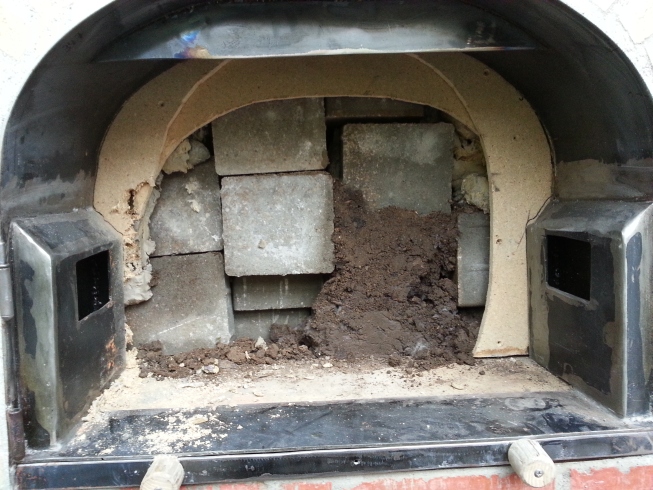

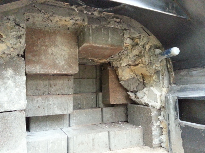

Nachdem jetzt klar war, dass der Feuerbeton bockelhart ist, kam auch der Mut auf, die "Innereien" (Steine und Lehm) rauszuholen, also den Ofen komplett auszuräumen:
Die segmentierte Holzschalung machte sich jetzt tatsächlich bezahlt - mit kaum Zerstörung konnte nach Lösen der Holzschrauben das Schalstück einfach in Teilen abgebaut werden und Teil für Teil Steine und Lehm entnommen werden.
Und immer tiefer buddeln :buddeln: und :buddeln: und :buddeln:
und :buddeln: - langsam werden die Arme lang...
...kurz vor Anspringen der Muskel-Notbeleuchtung endlich das Ende erreicht. Ausgefegt und die Kuppel mit Backboden sieht für den Laien wie mich mal ganz nett aus. Sohnemann meinte: "wie eine Punkerdisco". Recht hat er, so stelle ich mir das auch vor.

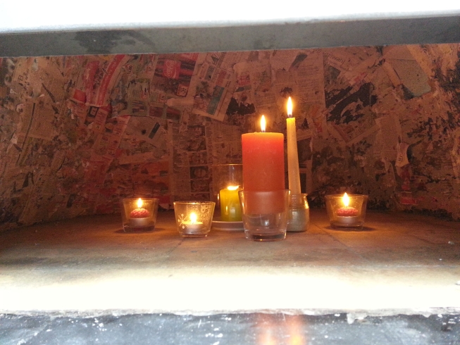

Jetzt die Gretchenfrage: wie lange sollte ich die Punkerdisco jetzt offen stehen lassen, bis ich mit einer Kerze mal "Licht" mache?
bis später, LG Harry

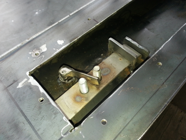

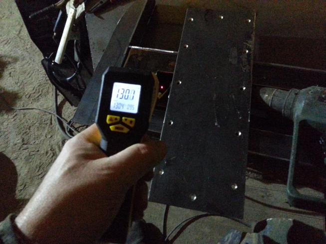

vorgestern Abend nach Chris Einwand mit der ggf. klemmenden Tür haben wir die Tür innen mit dem Fön auf über 140 geheizt, keine Verklemmungen bei der Schließmechanik:
Nachdem es mir gestern nicht so gut ging, stellte die gute Tochter vor der Schule eine einsame Kerze in den Ofen....später wurde die Kathedrale mit ein paar mehr Kerzen erhellt und die Temperatur ging innen auf 25 Grad, außen Kuppelmitte 22. Langt für den Anfang...? Ab wann
nachdem neulich Chris geschimpft hat, hier der Nachtrag zu ein wenig mehr "maschinbauliche Anstregungen" an der Schloßmechanik:
und heute mehr Kerzen:

Servus Harry,
also geschimpft hab ich ja nicht oder? :pfeifend: ....sieht jetz trotzdem besser aus :gut:
Super dass es mit dem Abstemmen vom Beton funktioniert hat und du die Wellplatten raus bekommen hast.
Und das mit dem Edelstahl......also bei 140 Grädern tut sich da noch nix, du wirst dich wundern was du nachher beim ersten "Höllenfeuer" für Temperaturen erreichst :hihi: Aber keine Panik, du hast ja geschrieben dass du in der Führung genügend Luft hast, also paßt das schon.
Wunder dich nicht wenn du nicht wirklich eine Antwort kriegst wann du den Ofen das erste Mal so richtig befeuern sollst oder kannst, da gibt's sehr unterschiedliche Meinungen. Die einen haben nach vier Tagen angefeuert, die anderen nach vier Wochen.....
Grundsätzlich gilt, je länger du es aushältst nix zu machen, oder eben nur Kerzen reinzustellen, desto besser für deine Kuppel :drink1:

chris hat geschrieben: Grundsätzlich gilt, je länger du es aushältst nix zu machen, oder eben nur Kerzen reinzustellen, desto besser für deine Kuppel :drink1:
Dem kann ich nur zustimmen. Je länger Du es aushältst, desto besser.
Wir alle hier wissen, wie schwierig das ist. Es gibt sogar welche, die sind nach Fertigstellung und VOR dem ersten Einheizen erstmal sicherheitshalber in den Urlaub gefahren... :hihi:
Jossel
Re: Holzbackofen im Großherzogthum Baden
Beitrag von Jossel »
Das mit den 4 Tagen warten und 4 Wochen warten hängt damit zusammen, das die einen mit fertigen Schamottesteinen bauen und die andren mit Feuerbeton. Die Schamottesteine sind ja schon fertig ausgetrocknet und werden nur noch "zusammengeklebt" hier muss also nur der Kleber trocken und dem reichen 4 Tage locker. Wohingegen beim bauen mit Feuerbeton eine viel größere Maße austrocknen muss und somit auch viel mehr Wasser raus muss, deshalb sind dort 4 Wochen auch völlig gerechtfertigt.
Ich muss dich also leider enttäuschen du musst auf die erste :koch: noch etwas warten :pfeifend:
