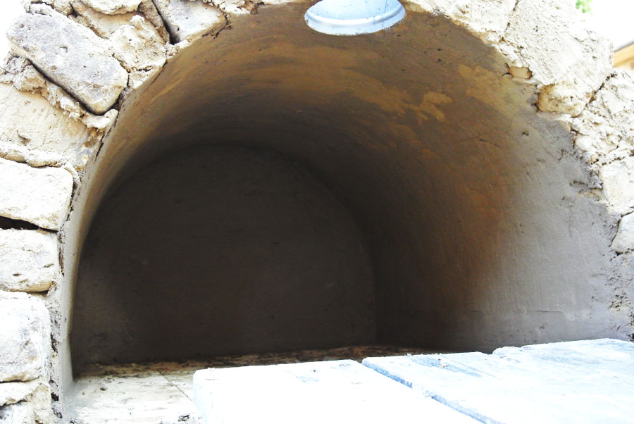

So, nach einer Woche war der Lehmmörtel soweit und gut getrocknet, dass ich das Lehrgerüst entfernen konnte. Nachdem ich mich im Backraum "gemütlich" gemacht und alles relativ gut geglättet habe, kann es mit der Vorderwand nebst Tür weitergehen...

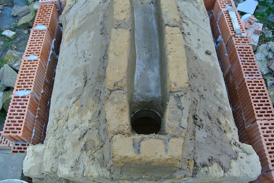

Ich hatte mir gedacht., dass ich das Rauchrohr vorn nach oben und auf dem Gewölbe nach hinten führe (Ofenrohr - evt. in Lehm eingepackt). Dort dann den Schornstein/Abzug errichte. Hat da jemand Erfahrung mit, ob dies sinnvoll ist bzw. funktioniert (Zug)?
Gruß Sven.

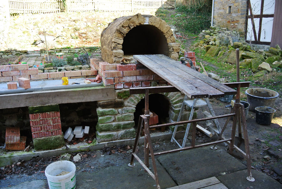

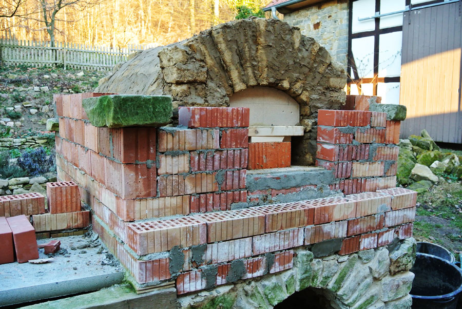

... und wieder ein Stück weiter: Das hintere Tür-Portal ist fertig. Nach dem trocknen wird noch etwas verschmiert und dann kommt die Tür rein:
... und die Ummauerung ist derweil begonnen:
Gruß Sven

Allertaler hat geschrieben:
Gruß Sven.
Hallo Sven,
ich habe ja auch ein Tunnelgewölbe, allerdings aus Schamott gemauert und ich habe den Zug als Fuchs, direkt auf das Gewölbe gemauert.
Bei mir funktioniert es tadellos.
Lg Clarissa

Hallo Clarissa,
hab ich bei dir gesehen :beob: - sicher werde ich es auch so machen, direkt als Lehm-Fuchs.

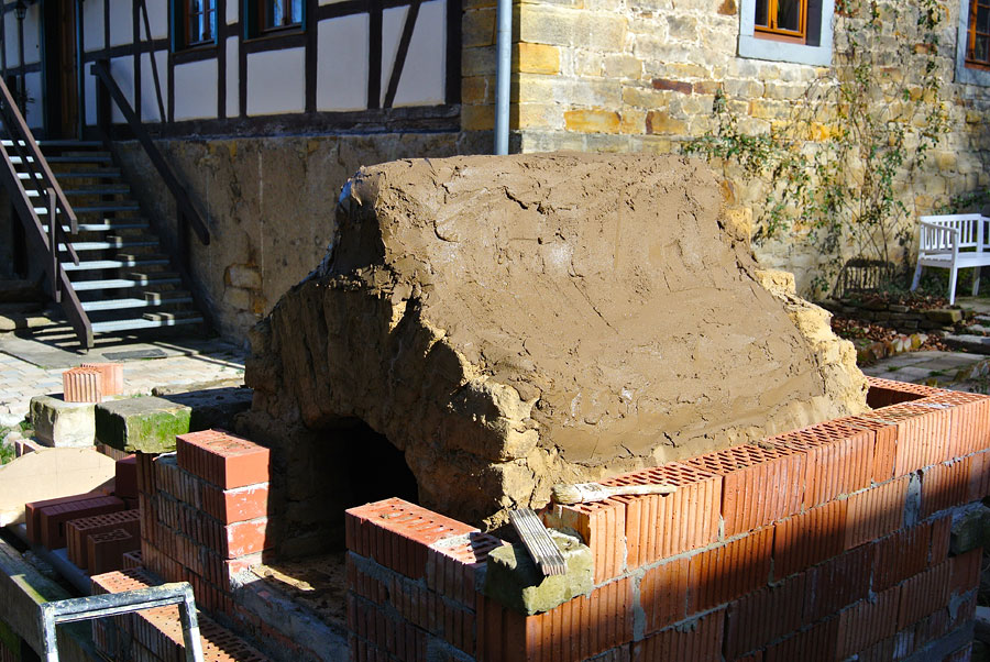

Bei diesem Sahnewetter heute hab ich direkt mal einen Tag frei gemacht und mich wieder dem LBO gewidmet. Zunächst auf dem Gewölbe den Lehm-Fuchs errichtet:
Der Fuchs
Der Fuchs
Auf dem Gewölbe aus Lehmsteine habe ich zusätzlich noch eine Schicht Lehm gepackt, dazwischen Lagen mit Jutegewebe.
Gewölbe
Gewölbe
... und das ist der Stand zum Feierabend. Auf der hinteren Seite noch Schornstein und Giebel errichtet, dann kann die Dämmung (Perlite-Schüttung und Steinwolle oben drauf) rein und das Dach drauf 8-)
