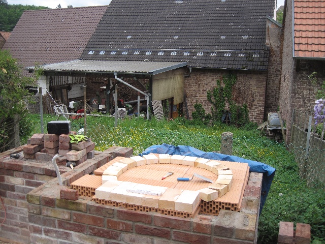

Ich melde mich mal wieder zurück.
Gestern konnte ich endlich mal wieder an meinem Ofen weiter bauen. Die letzten Wochen sind immer andere Sachen dazwischen gekommen.#
Ich habe mich jetzt so entschieden, dass ich auf die Betonstürze keine zusätzliche Betonschicht mehr eingezogen habe. Als Isolierung für den Backboden habe ich mir 11,5 cm starke Porotonsteine geholt. Ich dachte erst ich müsste die auf die Stürze kleben, durch die Größe halten die aber auch so einwandfrei. Was meint Ihr, soll ich die Schamotteplatten auf die Isolierung kleben oder einfach drauflegen ?
Außerdem würde ich die Flächen um die Isolierung herum noch ausbetonieren um eine saubere Fläche zu haben, oder ist das nicht notwendig ?
Wenn ich jetzt im Bereich der Ofentür die Schamotteplatten hinlege, sollte ich dann zu der Außenhülle mit den Backsteinen noch eine Isolierschicht dazwischen machen ? (Steinwolle ?)
Vielen Dank schon mal für Eure Tips !!!

Re: HBO mit Grill
Hallo Steffen,
wichtig ist, dass Du Dir keine Wärmebrücken einbaust.
Also wo immer möglich den eigentlichen Brennraum mit Dämmung von dem Rest trennen!
Wozu sind diese roten Steine gedacht? Rein subjektiv halte ich von den Steinen als Untergrund von dem Brennraum nicht viel. Bei meinem Hausbau habe ich solche Ziegel genommen um eine provisorische Feuerstelle zu erstellen. Die Steine haben der Hitze nicht lange stand gehalten .. sie wurden brüchig und porös... aus meiner Sicht solltest Du in jedem Fall unter die Schamottesteine eine Dämmung in vom von etwas nicht steinartigem erstellen. Die hier mehrfach "beschworenen" Foamglasplatten oder Kalziumsilikatplatten sind hier die erste Wahl.

Re: HBO mit Grill
Also, ich habs so:Börni hat geschrieben:Rein subjektiv halte ich von den Steinen als Untergrund von dem Brennraum nicht viel.
viewtopic.php?p=13443#p13443
gemacht, und bin schwer zufrieden damit ...

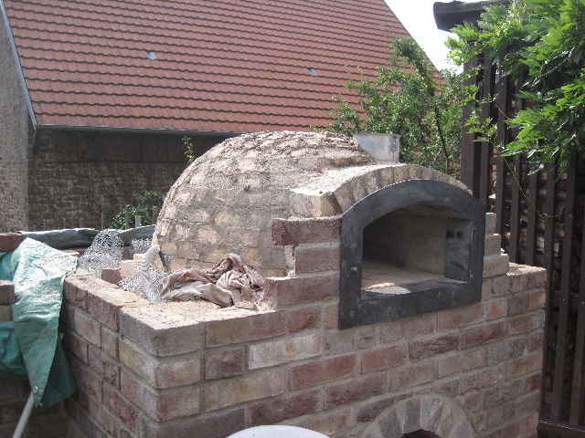

Hallo Zusammen,
nachdem ich ja auf meine Fragen leider wenig Resonanz bekommen habe, habe ich einfach mal weiter gemauert.
Hier mal der aktuelle Stand. Die letzten 2 Reihen waren zäh, ich musste die Steine teilweise festhalten bis der Mörtel etwas angezogen hatte.
Vom Größenverhältnis glaube ich, dass ich es optimal hinbekommen habe. Die Ofentüre hat eine Höhe von 27cm, der Ofen wird in der Mitte ca. 39 - 40 cm haben.
