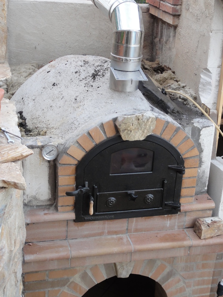

So es muss ja weitergehen. Ich fange heute mit dem Isolieren des unteren Bereiches und der Kuppel an. Dann kommt eine Betonschicht darüber. Ich denke, daß ich da dann schon wieder normale Mörtelmischung für Fundamente nehmen kann. Da habe ich noch 2 Sack von.
Geplant ist eine ordentliche Lage mit Steinwolle, Alufolie, Hasengitter und dann ca. 5cm Betonschale.
Dann will ich den Schornstein fest anschließen und außen weiter aufmauern.
Der Rest wird dann weiter mit Isolierung gestopft und oben mit Leichtbeton und Porotonkugeln "verschlossen". Darauf wird dann ein Betondach kommen in das die Ziegeln eingelegt werden.
Heute noch die Isolierung im unteren Bereich und vielleicht vorne 2 Steine mehr hochmauern. Es ist alles ziemlich verwinkelt und verzwickt, weil ich noch so viele Gimmicks verbauen will wie "Drosselklappe - Lichtanschluss - Kanal für Ofenbeleuchtung - Strom " und sicher fällt mir noch mehr ein.
Also ich geh mal und fang mal an.
die besten Einfälle kommen beim Arbeiten und oft nachdem es zum 1. Mal fertig ist.

Na gut, dann mach ich erst mal Pause und anderen Kleinkram. Oder was ganz Anderes, nämlich Motorradfahren.
Aber was ich heute gemacht habe, hole ich nicht mehr raus. Habe alle Schlitze rundum die untere 1/3 Fläche mit Steinwolle isoliert. Schei....zeugs.

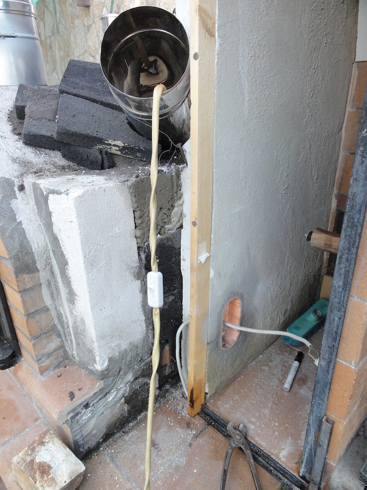

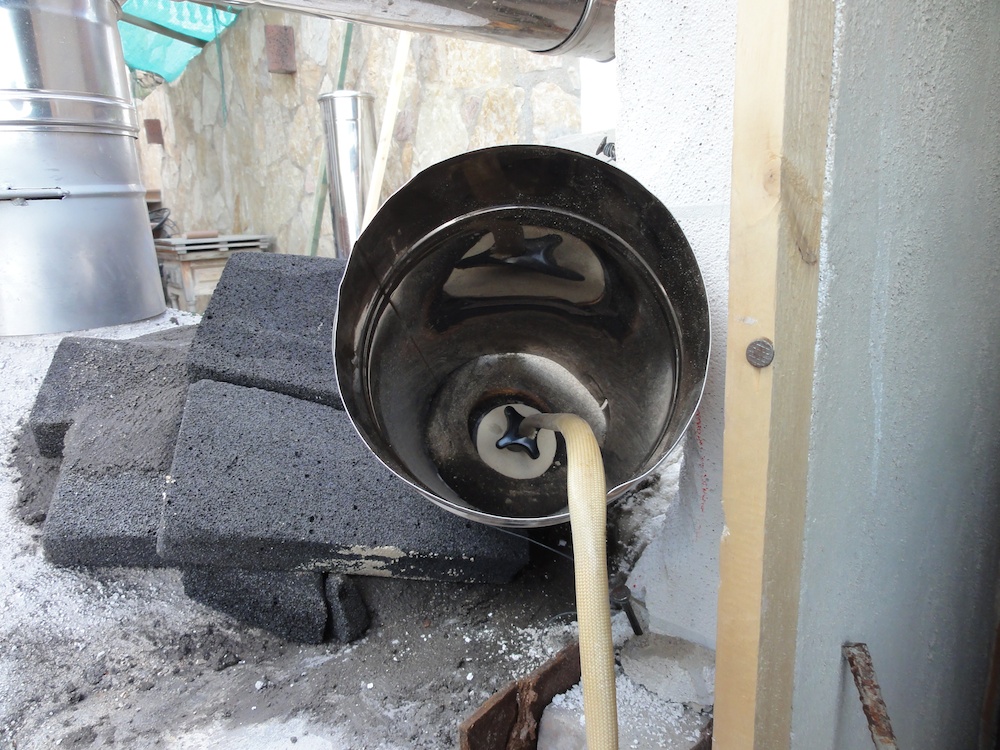

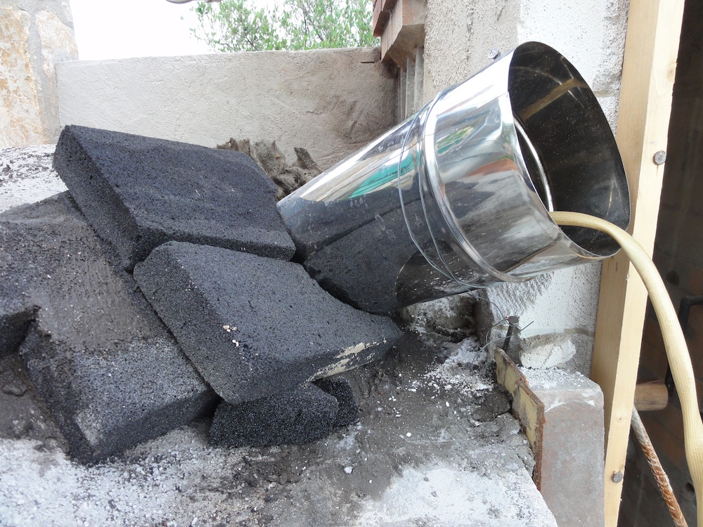

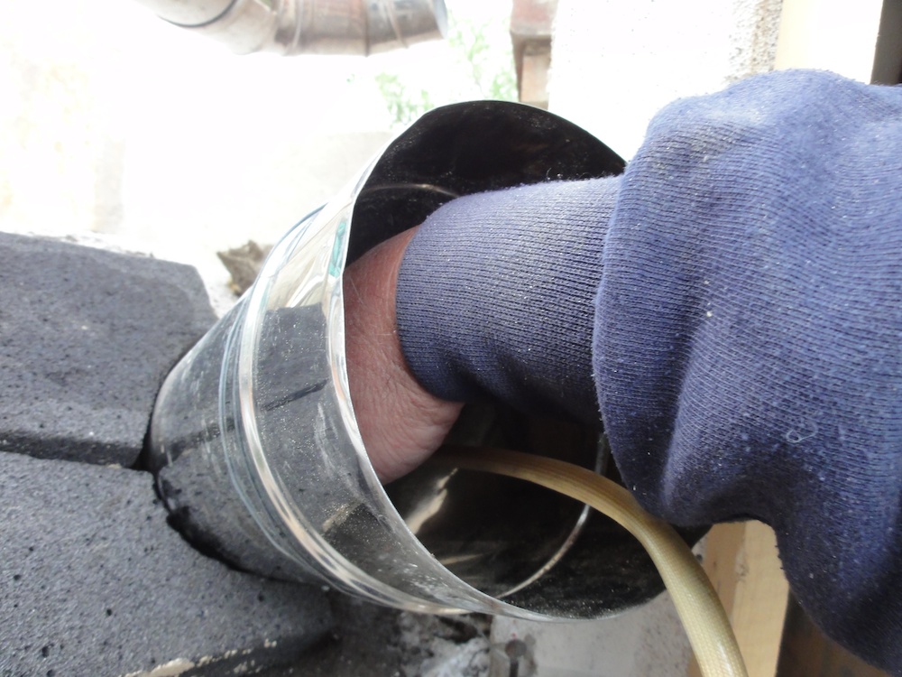

Dann bin ich dabei den Anschluss für das Licht zu konstruieren. Ich will das Licht einschieben, wenn ich beim backen bin. Also die Temperaturen bei ca. 300° sind. Damit ich da hineinkomme mache ich mir aus dem 150er Edelstahlrohr einen "Bedienungskanal".
Den habe ich auf ein Stück Vermiculite aufgebracht. bwz will ihn da aufbringen. Damit sich das Rohr nicht unnötig erwärmt wird es großzügig mit Foamglas arretiert und damit isoliert.
Einige Foamglasstückchen habe ich schon aufgeklebt. Mit dem Rest warte ich dann mal 14 Tage.
Durch den Kanal kann ich dann prima die Lampe und die Fassung dahin schieben wo sie hingehört. Sind Lampe und Fassung nicht drin, will ich das Rohr Innen mit 2 Fermiculite Zuschnitten Isolieren, damit mir an der Stelle Innen keine Hitze flöten geht und damit außen alles erwärmt. Ich weiß, das das keine 100%ige Lösung ist, mir ist aber nichts besseres eingefallen.
Der Zugang zu dem Kanal wird seitlich sein. Dort wird ja eine Natusteinwand hochgezogen. Einen Stein mache ich zum rausnehmen und dahinter verbirgt sich dann das Rohr.
Vielleicht mache ich aber auch einen Beton-Zierstein mit Ornament drauf. Die gibt es hier aus Beton fertig zu kaufen.

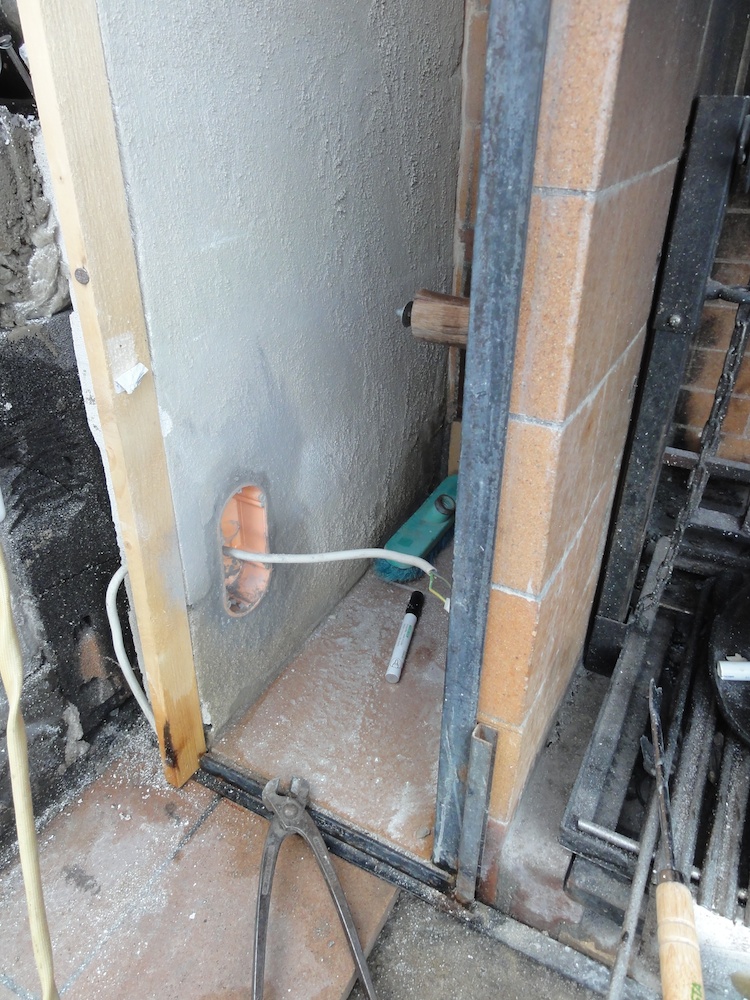

Habe die Steckdose dahin verlegt wo nicht mehr soviel Hitze hinkommt.
Die Kabel aus den Wänden gemacht, die schon angeschmort waren. Die Touris hatten in dem Teil wohl ein Höllenfeuer entfacht. Wenn ich das gewußt hätte, hätte ich mir von zu Hause etwas Siliconkabel mitgebracht.

Das fest eingebaute Rohr zur Lampe würde ich nicht aus Edelstahl machen, sondern aus irgendwas, was die Wärme nicht gut leitet. z.B. ein Schornsteinrohr o.ä. :mmeinung:
