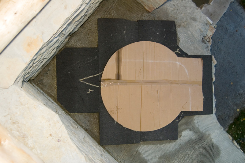

Draufsicht
Draufsicht
ich habe mal meine spätere Backraumgrundfläche (85cm Durchmesser) aus Karton geschnitten, um mir alles besser vorstellen zu können.

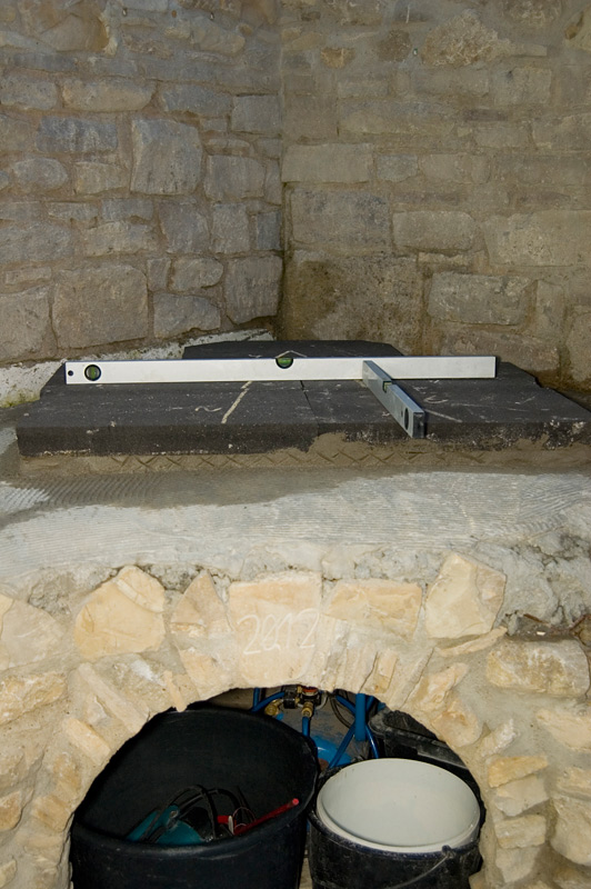

von vorn
von vorn
natürlich hat der angerührte Sack Mörtel nicht ganz gereicht, die vordere Platte wird beim nächsten Mal in Speiß gelegt. Das sind 6cm Schaumglasplatten und darauf kommen meine Schamottesteine - die Isolierung zur Betonplatte sollte damit gegeben sein ;) .
