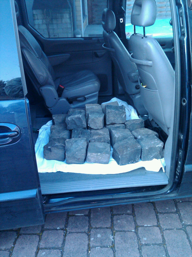

Tach Leute --> ich war heute FAUL :boing:
... und das alles nur weil ich die 5 Steine vergessen habe zu bestellen ... TOLL .. war ich "quasi arbeitslos"...
- die Maschine zum schneiden ist da...
- ich hatte Zeit ...
- ich hatte Lust
- das Wetter hat gepasst
NUR DAS MATERIAL NICHT .... :boing:
... nun denn - da habe ich mal ein paar Pflastersteinchen für die Einfassung und den "Einschiebeplatz" vor dem Öfchen besorgt und mit meinem "Lasten-Voyager" transportiert... - wenigstens ein bisschen was sinnvolles erledigt ....

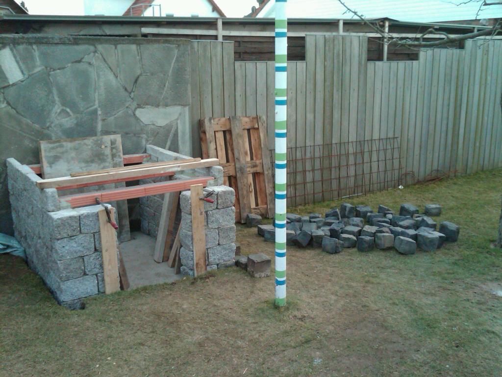

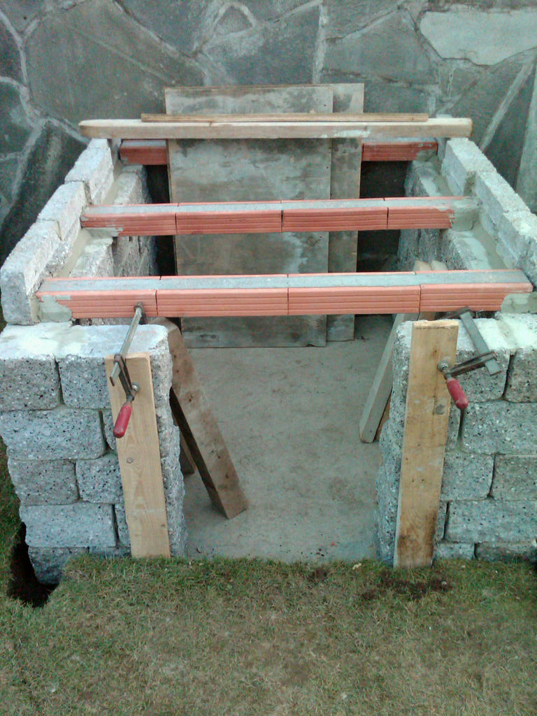

Das mit demn Betonstützen kapiere ich aber noch nicht genau für was die da sind :frage:
Gruß Mathias
Da hätte ich jetzt auch mal nachgehakt, warum du die Stürze auf dem Unterbau verteilt hast.
Die Platte benötigt doch eh eine Bewehrung und macht die Stürze überflüssig.
Aber vieleicht hat es ja auch einen ganz anderen Grund?!?
Steini hat geschrieben:Da hätte ich jetzt auch mal nachgehakt, warum du die Stürze auf dem Unterbau verteilt hast.
Ich behaupte mal, dass die Stürze eine "Einschalhilfe" sind! :beob: :durst: :undwech:

67Mathias hat geschrieben:Das mit demn Betonstützen kapiere ich aber noch nicht genau für was die da sind
@STEINI
:boing:
... also was soll ich Euch sagen - GRUND ? ... keinen bestimmten - aber
- ich fand es einfacher als Eisen zu besorgen - weil die Dinger fertig sind
- brauche nur noch eine Matte als Oberbewehrung
- kann einfacher einschalen von unten (stimmt Hobbywurster)
- da ich vorne keinen Bogen habe, bilde ich mir ein es ist auch gut für die Stabilität ... (das iss aber nur Gefühl...)
... ich denke aber das ist :mmeinung: .. - SCHADEN wird es der Konstruktion nicht, oder was meint IHR..
so sollte es funktionieren...
:kloppe:
bis dann
HOINER

Hallo Hoiner,
du benötigst mehr Eisen im unteren Bereich (Zugzone) als im oberen (Druckzone).
Die 3 Stürze zur Bewehrung des unteren Bereiches sind m. M. nach nicht ausreichend!
Sollen die Stürze denn mit in die Betonplatte eingegossen werden, oder liegt die Betonplatte auf den Stürzen auf?
