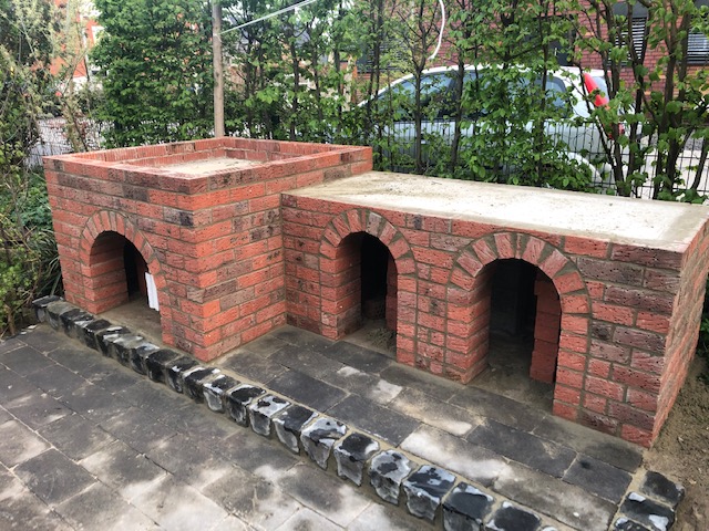

Mal eben zwischendruch verfugt.
- IMG_4909.JPG (156.9 KiB) 5603 mal betrachtet
treukes

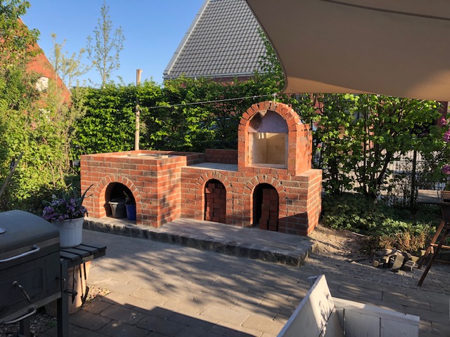

So meine lieben Backofenfreunde. Hier der weitere Baufortschritt des Grillkamins/Räucherofens. Ist erstmal der "Probebau", bald wird wieder gemauert!
Wenn die Ofentür für den Backofen da ist, geht es auch hier weiter.
- IMG_4960.JPG (134.23 KiB) 5508 mal betrachtet
