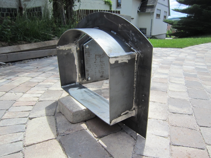

ich freue mich so, meine Türe ist fertig. Ein Bekannter hat nach meinen Zeichnungen eine Backofentür gebaut. Vielen Dank an Wolle.
Öffnungsbreite: 500 mm
max. Öffnungshöhe: 340 mm
Materialstärke: 4 mm

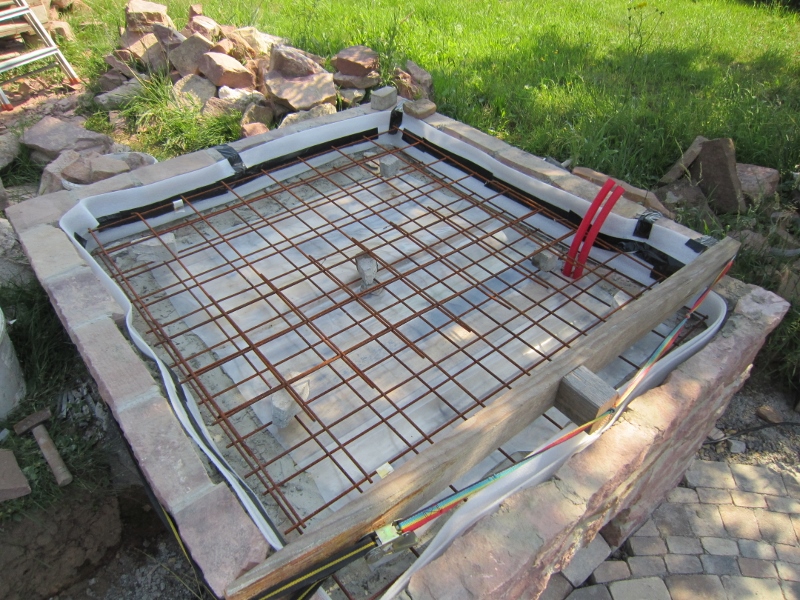

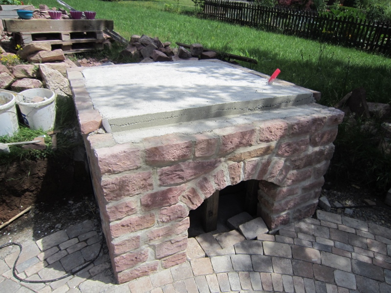

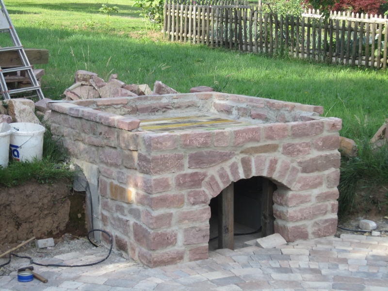

der Sockel ist nun fretig. Hat länger gedauer wie ich mir vorgestellt habe. Um die Sandsteine zu bearbeiten habe ich doch recht viel Zeit gebraucht.
IMG_3698 (800x600).jpg (337.26 KiB) 7944 mal betrachtet
Hier ein paar Bilder von der Schalung und der Bewehrung
IMG_3696 (800x600).jpg (340.03 KiB) 7944 mal betrachtet
IMG_3700 (800x600).jpg (243.4 KiB) 7944 mal betrachtet
IMG_3703 (800x600).jpg (388.15 KiB) 7944 mal betrachtet
... und auch gleich betoniert. Die Platte ist so ca. 17cm stark.

schönes Projekt.
mir gefallen deine Abbruchsteine.
Schöne Farbe und Konturen. Wird ein Hingucker der Grill.
Die Idee mit der Sitzgelegenheit, ist Top.
Wie hast du die den geplant?
Schönes Objekt, mach weiter so. :gut:
