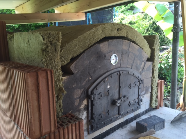

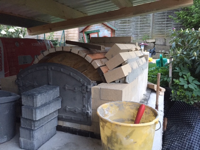

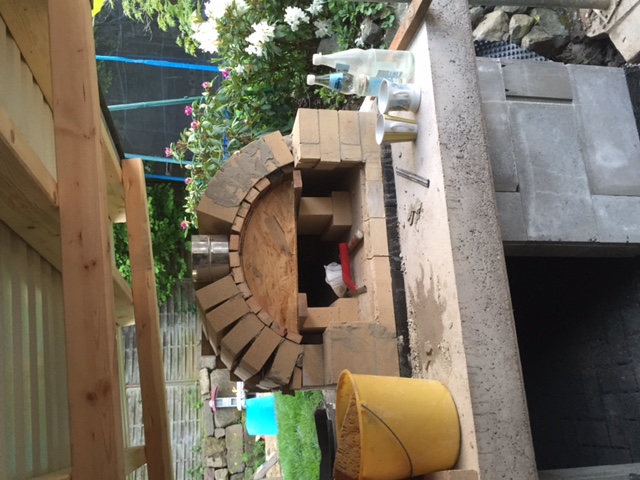

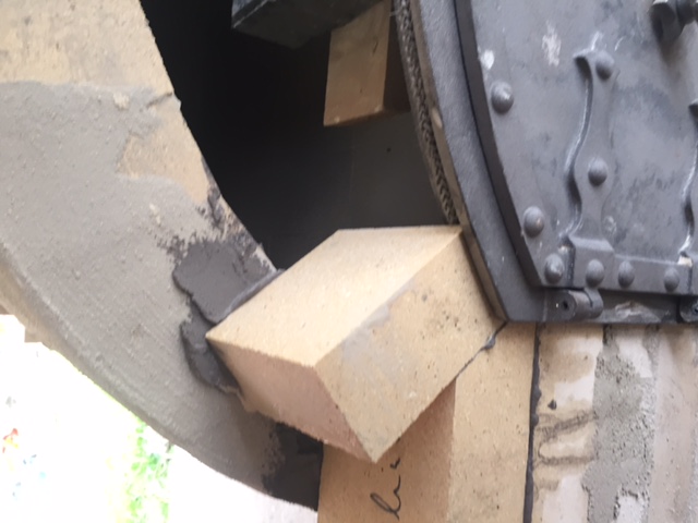

So, hier nun die Bilder
Gruß Tobi

Bäcker2.0
Re: Tobis Steinbackofen
Wie lange hast du deine kuppel trocknen lassen, bevor du sie "gedämmt" hast. Weil sieht noch recht feucht aus. Habs bei mir bestimmt 2 wochen trocknen lassen. Der mörtel wird weiß und die schmottsteine sollten nicht mehr voll wasser sein nach dem tunken vom verarbeiten.
Sonst trocknet er schlecht und kann beim anheizen zu risse führen. ( das würde ichauch erst langsamm anfangen nachdem es trocken ist.

Tobi
Hallo Timo,
Habe nur die Dämmung fürs Foto drauf gelegt. Sie ist schon wieder unten und es brennen seit Samstag einige Kerzen, im Ofen die die Kuppel langsam trocknen sollen.
Der Mörtel ist inzwischen schon schön weiß geworden
Tobi

Bäcker2.0
super
wollte nur auf nummer sicher gehn

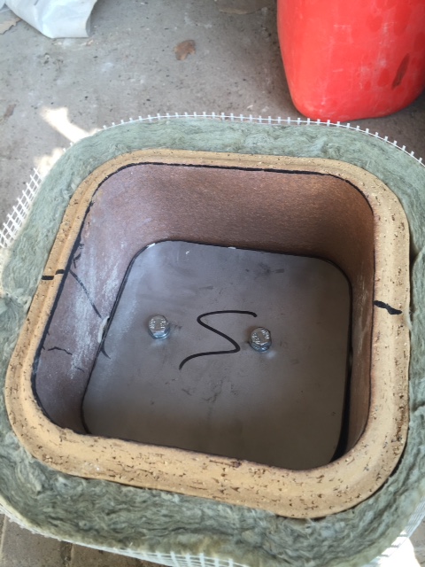

Ist aus Eurer Sicht etwas gegen diese Kontruktion der Rauchrohrklappe einzuwenden? Könnten die Spannungen des Stahls auf das Plewa-Rohr zu groß werden?
