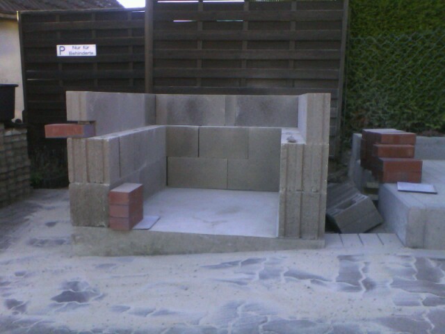

Bienenrolli
Beiträge: 810
Wohnort: Siegen
Re: Die ersten Vorbereitungen
Beitrag von Bienenrolli »
So :sbof:
Heute das Material für den Sockel kommplettiert.
Alles zugeschnitten und probelegen der Steine, morgen wird gemauert.
Nodda ! Gruß Rolf

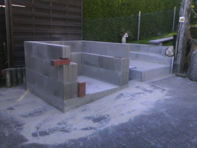

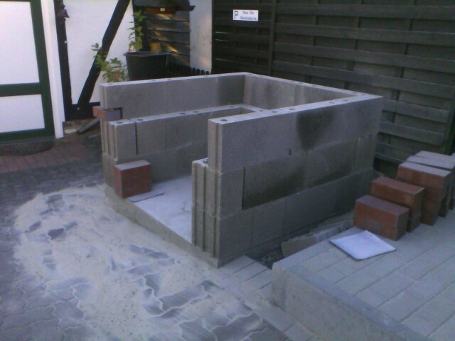

Bienenrolli
Beiträge: 810
Wohnort: Siegen
Hallo :sbof: jetzt ist der Sockel gemauert.
Wen das Wetter noch ein wenig mitspielt, werde ich morgen die Innenseiten verputzen.
Und in den nächsten Tagen die Schalung für die Zwischendecke bauen.
Nodda ! Gruß Rolf

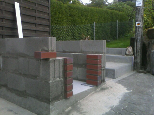

Bienenrolli
Beiträge: 810
Wohnort: Siegen
Eddy, jetzt kommt die Zwischendecke. Diese wird 15cm dick, darauf kommen 10 cm Isolierung.
Auf dem Bild kannst du sehen, das die Bodenplatte auch ca. 10 cm aus dem Pflaster ragt.
So bin ich schon bei ca. 88 cm ! Nun habe ich mich für einen fertigen Holzbackofen entschieden,
dieser wird nochmal etwa 10 cm bis zum Backbode Fläche auftragen. Dann bin ich schon bei 98 cm,
mit 1,70 m bin ich auch nicht der größte, also ich denke das wird passen.
Nodda ! Gruß Rolf
Gerd_Ostsee
Beitrag von Gerd_Ostsee »
Bienenrolli hat geschrieben: Auf dem Bild kannst du sehen, das die Bodenplatte auch ca. 10 cm aus dem Pflaster ragt.
Ich denke die "Höhe" wird passen....... was mich persönlich evtl. etwas stören würde, ist das ich immer auf einer "Schräge" vor dem Ofen stehen müsste.
Der Unterbau sieht aber richtig gut und massiv aus........
Viel Erfolg und weiter gutes Gelingen
Viele Grüsse
Gerd
Bienenrolli
Beiträge: 810
Wohnort: Siegen
Gerd, da gebe ich dir Recht!! Das mit der Schrägen ist nicht so Optimal, aber ich werde es erst mal so versuchen. Wenn's dann garnicht geht werde ich eine Stufe bauen.
Nodda ! Gruß Rolf
