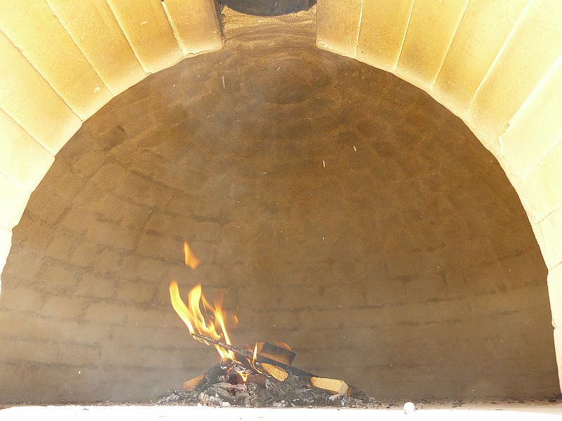

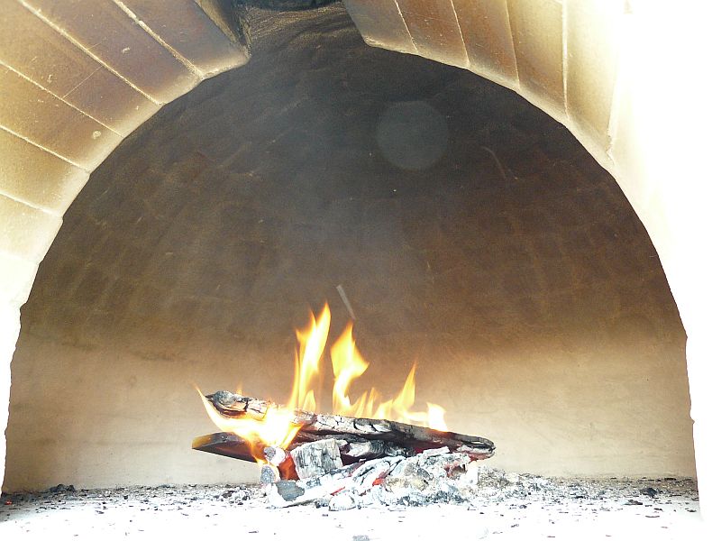

ich konnte es nun nicht mehr abwarten und .. ich habs getan!!!
Immer auf kleiner Flamme.
Nach 5h hab ich dann ein bischen gas gegeben.
Subber morgen nochmal und dann die erste Pizza rein.
Jürgen

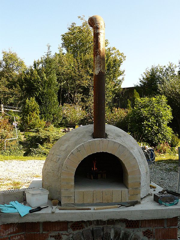

Nach 4 Std sieht der so aus.
Jetzt kommen die Fugen noch mal richtig raus!
Povisorisch einen kamien rangefriemelt
