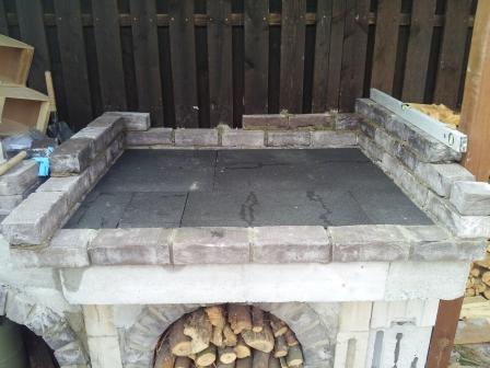

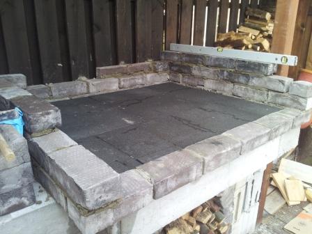

Hallo :sbof: ,
Mir ist aufgefallen das ich ja länger keine Bilder mehr geladen habe. Leider hab ich nur zwei aktuelle Bilder.
Hab heute ein paar Klinker gemauert und dann noch das Foamglas aufgeklebt.
Gleich fahr ich zu nem Kumpel und plane mit dem die Tür.
Dann bekomme ich morgen meinen Sack Schamottemörtel.
Tunnel ist geplant mit einer Fläche innen von 700mm*650-750mm in der Höhe werde ich denke mal bei ca 550mm landen. Denke mal das wird reichen für unsere Zwecke. Wenn ich mal ein Spanferkel machen will, muss ich notfalls zu Nobby fahren. :pfeifend:
So dann hoffe ich das morgen nicht allzuviel :regen: kommt!
Bin nur noch nicht sicher ob ich das Gewölbe flach mache. :frage:
LG aus Düren
