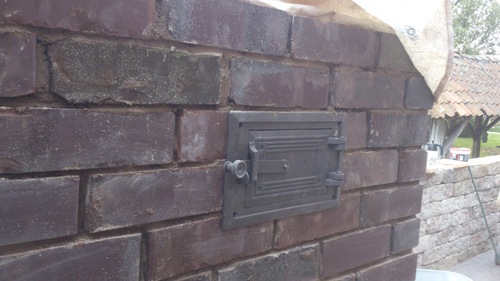

Heute haben wir noch mal das schöne Wetter genutzt und gemauert.
Respektive ist es doch gut gewesen dass der Portatunnel 1 Stein lang ist, ich müsste wegen dem Abluftschieber einen Stein Halbieren.
Auch konnten wir nicht widerstehen ein kleines Feuerchen zu machen, auch ohne Schornstein zieht der Ofen wie Sau

Bojar so schaut Dein Ofen schon super aus!!!Gefällt mir!
Da ich ja die gleiche Türe wie Du hast bzw. Hardy ist ja unser liebster Lieferant...
warum hast Du die Türe nicht in den Backboden eingearbeitet, wird doch schwierig die Asche über die Türschwelle zu bekommen?!
Oder ist noch ein Aschefach geplant? Aus Neugier wieviel Luft ist bei Dir zwischen dem Türrahmen und dem Bogen?Bei mir drückt ja der Türrahmen den Bogen leicht hoch wenns Höllenfeuer gibt, weil scheinbar 1cm Dichtschnur zu wenig war

Ups ich habe keine Schnur eingebracht wenn etwas wegdrückt bekomme ich einen Doppelfricke und es muss nachgearbeitet werden

Habe mir nochmal alles angeschaut, es wäre möglich mit einem Fugenschneider oder Flex den Spalt weiter zu machen und ein Band einzubringen?
