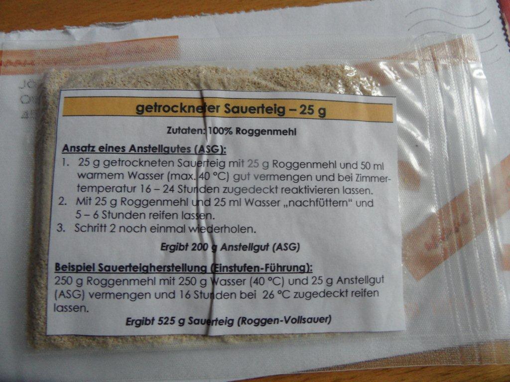

Lieferung ist unterwegs und müsste morgen bei dir eintreffen.Steini hat geschrieben:... Lieferung geht morgen auf die Reise!
- Siggi

Umberto!Steini hat geschrieben:Lieferung ist unterwegs und müsste morgen bei dir eintreffen.Steini hat geschrieben:... Lieferung geht morgen auf die Reise!
Du wirst begeistert sein!
1A Ware

Hall Steini,
die Ware ist heute eingetroffen. Vielen Dank
Ist das dein eigener Sauerteig? hast du das verpackt?
Jetzt übers WE habe ich wenig Zeit. Komme erst nächste Woche dazu Brot zu backen.
Sogar im Briefumschlag der "Steinbackofenfreunde"
