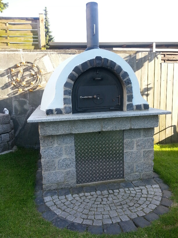

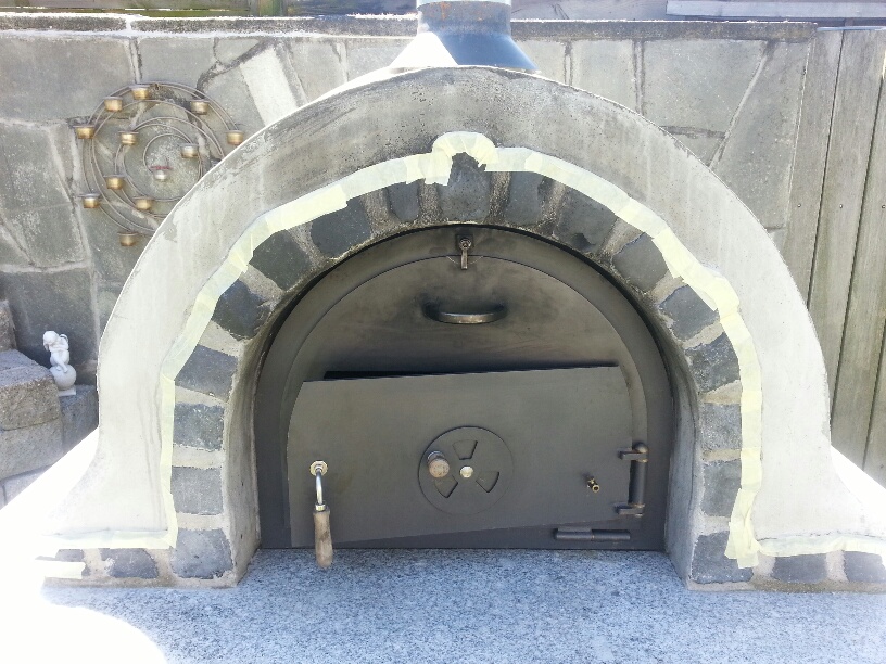

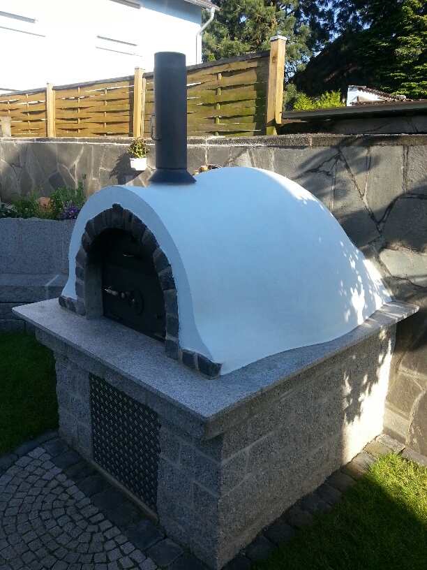

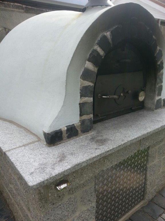

... heute habe ich mal den Pinsel geschwungen und den Ofen aufgehübscht.....
:drink1: :drink1:
... ich bin zufrieden...
:drink1: :drink1:

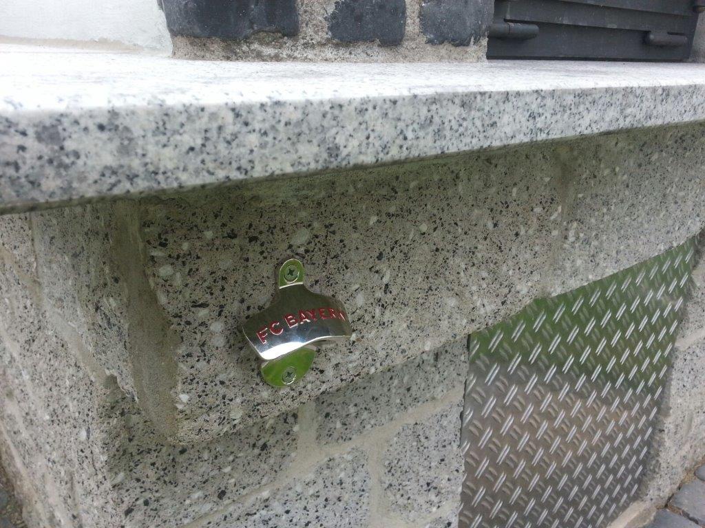

... was ich fast vergessen hätte :drink1: :drink1: :drink1:
.jetzt ist der Ofen endgültig fertig ... -
:applaus: :applaus:
der ... STATIONÄRE GERSTENKALTSCHALENFLASCHENENTHAUPTER des STERN DES SÜDENS
ist installiert...
macht sich doch SUBBER !!! :applaus: :applaus:
