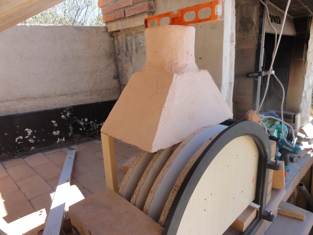

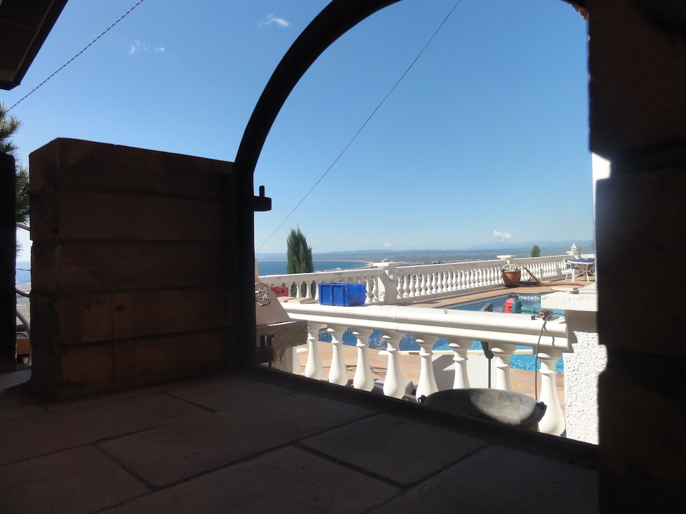

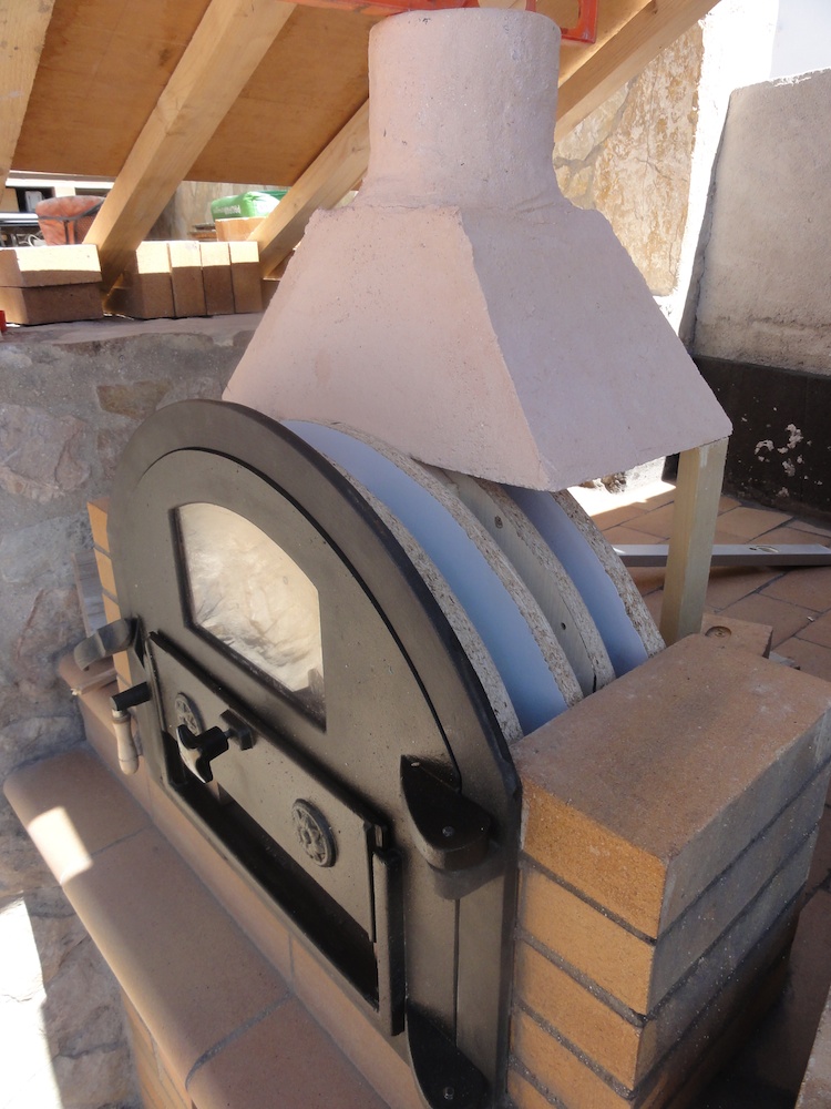

Hier ist der Zwischenstand von heute Mittag:
Heute morgen erst einmal das Bauwerk auspacken, was ich Gestern beim Regen eingepackt habe wie Christo. Bin zufrieden und so schauts von innen aus.
Dann war ich damit beschäftigt ein paar Schablonen auszuschneiden, die dann eine stabile Grundlage ergeben für die Backsteine und die Ablufthaube. Die wird dann gleich mit eingemauert. Das gibt ein Gefummels, weil später jeder Stein geschnitten werden muss. Aber dann sitzt das Ding ordentlich.
Probeweise die Türe eingehängt, weil ich die Steine wohlmöglich einschneide und nach vorne überstehen lasse. Dann wird die Wand späterhin nicht gleich so schwarz. Habe nur Bammel, dass mir die doch etwas brüchigen Schamottesteine vielleicht abbrechen. Nun - wir werden sehen.
Jetzt grill ich mir was und dann schau'n wir mal.

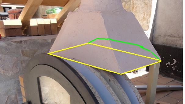

Hallo Hardy,
das Formstück für den Abzug ist bestimmt vorne unten hinten gleich, oder?
Wäre es für das Rauchproblem nicht günstiger, wenn die Kante, die zum Ofen zugewandt ist, höher liegt? Dann findet der Rauch vielleicht besser den Weg in den Kamin?
Ich meine das etwa so, wie die grüne Linie verläuft:
Alternativ könntest Du das Formstück ja auch so draufsetzen, dass es nach vorne rüber geneigt ist, hätte den gleichen Effekt.
Oder muss man sich damit abfinden, dass es ab und zu vorne rausraucht?
