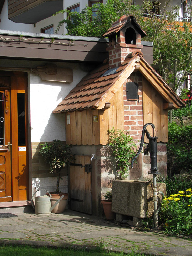

Wie ist denn Dein Schornstein oben als Dach ausgebildet? Ich möchte ebenfalls Biberschwänze als Kaminabdeckung machen, habe aber keine Vorstellung von der Konstruktion. Kannst Du ein Bild von der anderen Seite machen oder es beschreiben?

freut mich, dass Dir mein Kamindach gefällt.

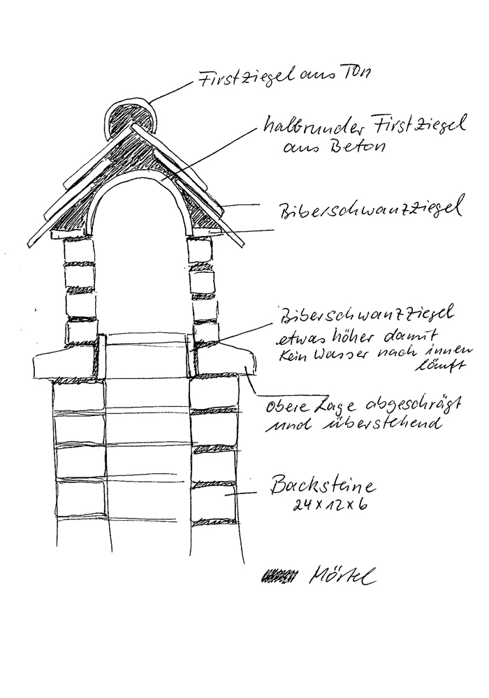

Habe mal eine Zeichnung gemacht und ein weiteres Bild herausgesucht.
Bei einem Kamin mir engem Querschnitt ist es unmöglich mit ganzen Steinen und Ziegeln zu arbeiten.
Da braucht es eine Flex und Geduld.
