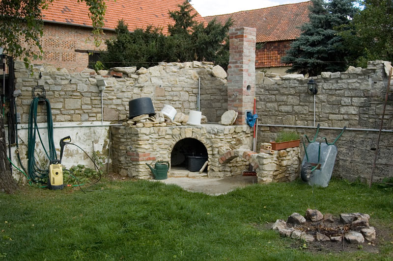

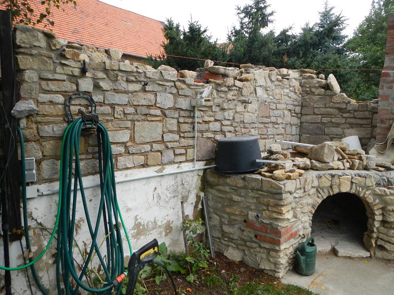

So, gerade (27.August 2012 !5.20Uhr) bin ich mit der heutigen Arbeit fertig:
ein Sack Mörtel und einige Steine weiter...

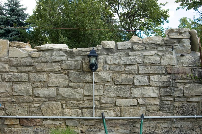

mal wieder Fotos, die Mauer wächst der Schnur entgegen...

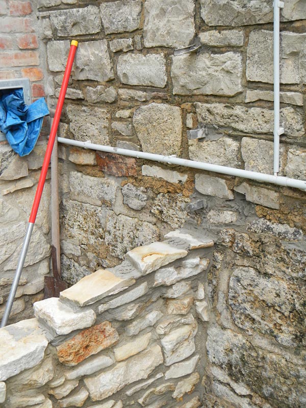

Mauerverankerungen
Mauerverankerungen
damit mir die rechte Räucherkammerwand später nicht umkippt ;)

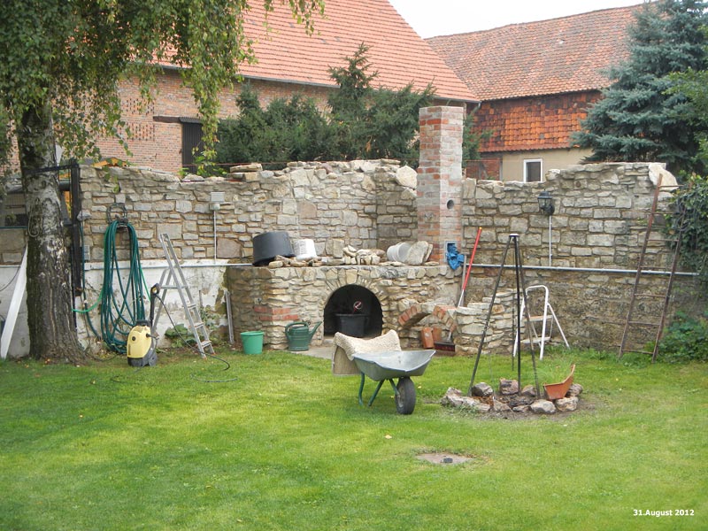

die andere Seite
die andere Seite
heutiger "ist" Zustand

Hi Diavolo,
ich weiß, es mutet lächerlich an. Um einen Sack (40kg) Fertigmörtel incl. Feldsteine zu vermauern brauche ich zwischen 3 und 4h, ja nach Größe der verfügbaren Steine. Mag sein, daß ich auch sehr langsam bin ;). Dabei ist die Zeit des Steinesuchens und deren Säuberung mit dem Kärcher außen vor. Ich hätte vor Baubeginn nicht gedacht, daß es so langwierig wird und könnte ich die Zeit zurückdrehen - ich würde es genau nochmal so machen :dafuer:!

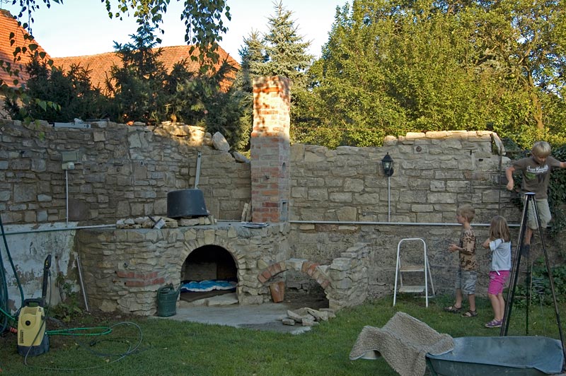

linke Mauerseite
linke Mauerseite
heute habe ich ein gutes Stück der Mauer geschafft

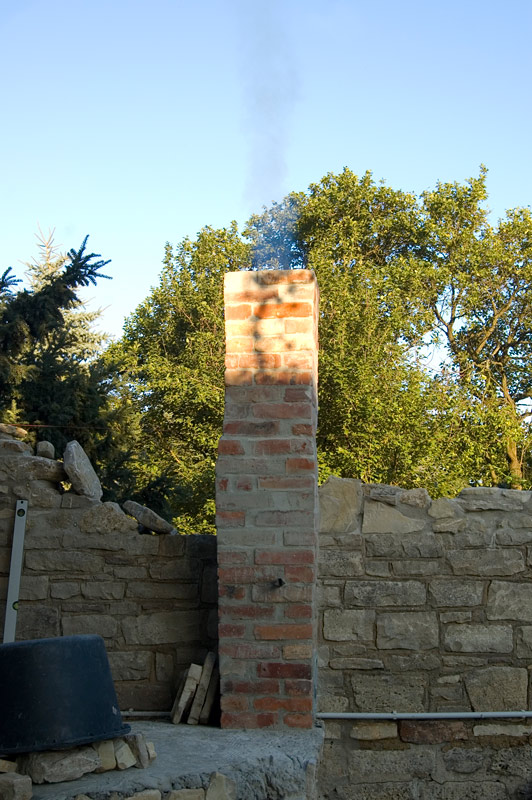

eine zerknüllte Zeitung wurde geopfert
der faucht richtig (ist aber gemogelt, das Doppelwandfutter sitzt ja in der Mitte des Schlotes und ich habe die Zeitung in der Reinigungsöffnung gezündet)

Hallo Michael
Das sieht einfach grandios aus! :respekt:
Tolle Arbeit :gut:
Aaaaber, Wenn ich so als halber Elektriker und Blick für Details....
Need trau mich nicht, was zu Schreiben.... :undwech:
Oder doch?
Der Anblick deines Werkes würde mein Auge noch mehr erfreuen, wenn du statt dem Plastik
Alu-Röhrli genommen hättest. Wäre hier bei deiner optisch offen gewählten
Ausführung echt das . auf dem l.
Aber eben, ich jammere auf sehr hohen Niveau!
